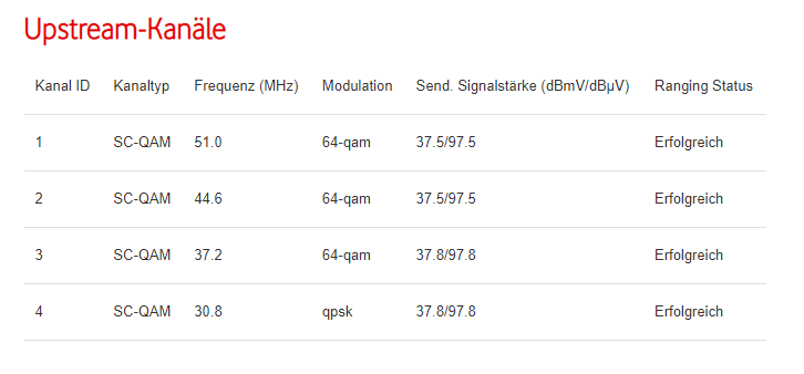

Ah, ok! Ich hab mal einen Screenshot der Signalwerte unter Upstream gemacht, da ich mit dem Download ja keine Probleme habe:
Bei dir liegt ein Rückwegstörer vor. Das würde ich mal der Störhotline melden.
Gruß Kurt
