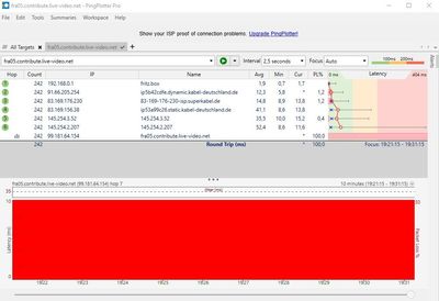

ich habe es jetzt auf einem anderen Gerät getestet (von dem streame ich auch). Dort sieht das ganze so aus:
Bei dem vorherigen Gerät liegen sehr viele Pings unter 1ms. Daher vielleicht die Anzeige. Ich habe eben einen Teststream gemacht und habe nach ca. 5 Min direkt wieder Einbrüche im Stream.

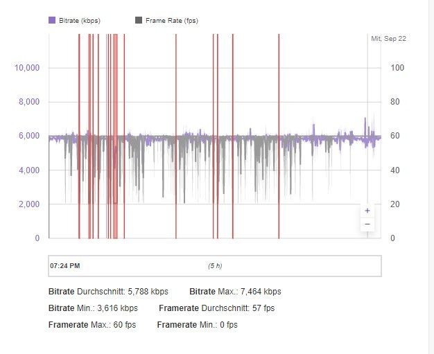

das Problem ist nicht gelöst! Der Stream bricht immer wieder ein. Laut meinem vorherigen Bericht sieht man ja auch im Pingplotter das da Verluste sind. Hier mal der Bericht von Twitch zu dem Stream von gerade eben. Da sieht man schon die Einbrüche:

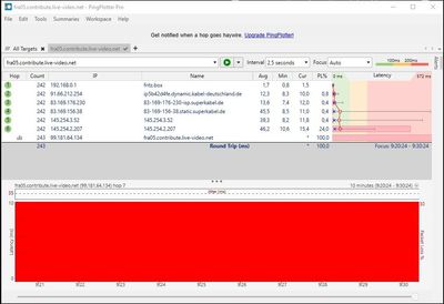

hier der Pingplotter vom 24.09 um 09.30 Uhr

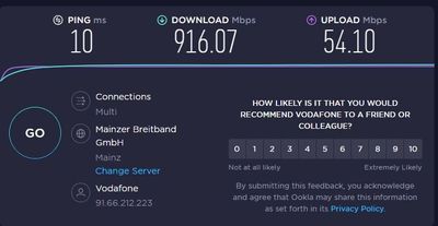

Hier der Speedtest dazu:
Pingplotter vom 26.09.um 19.31 Uhr
und der Speedtest dazu:

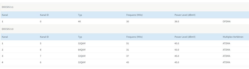

der Techniker war da und konnte angeblich nichts feststellen. Wir haben trotzdem die Fritzbox 6591 gegen die 6660 ausgetauscht. Da ist allerdings noch die Firmeware 7.22 drauf. So viel ich weiß müsste es da eine neuere geben. Könnt ihr die dann bitte pushen? Der Techniker meinte auch das in der Fritzbox unter den Kanälen ganz unten alles auf 64QAM stehen sollte. Wie hier im Bild zu sehen ist ist das nicht so:Screenshot 2021-10-08 094510.jpg
feedbeg
Nur zur Info: Jetzt sind wieder 3 von 4 auf 64QAM und dann waren es wieder nur 2. Das schwankt also die ganze Zeit. Mal hab ich 900 Download mal nur 400.
