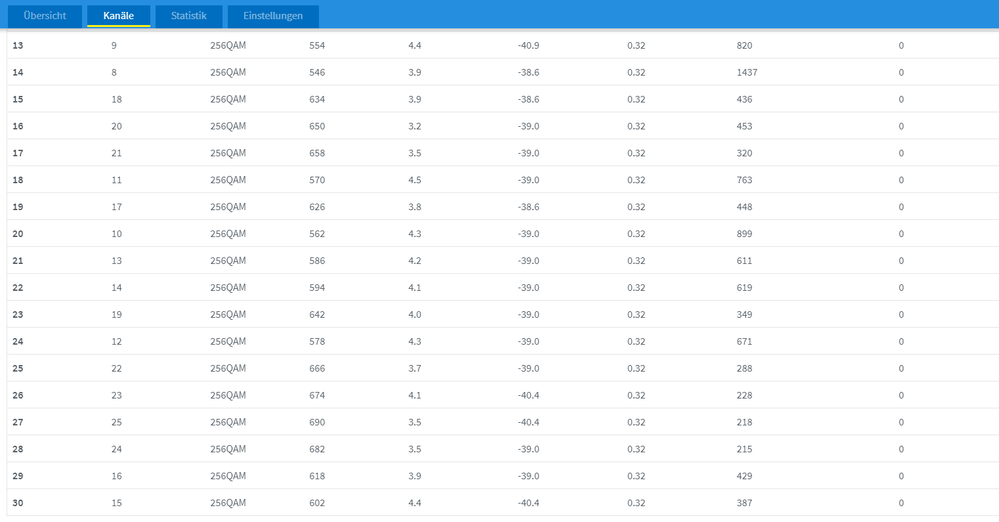

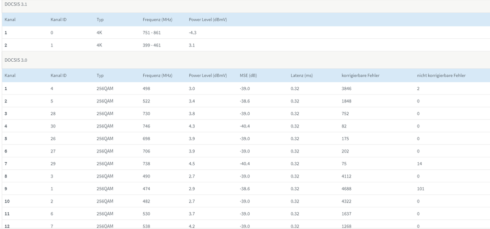

Hallo @fritim bitte erstell mal einen Screenshot deiner Kanalwerte der Fritzbox, zu finden im Setup unter Internet->Kabelinformationen->Kanäle. Bitte erstell von allen Kanälen einen Screenshot und poste sie bitte hier, dann kann man vielleicht schon sehen, woran es bei deinem schwankenen und schlechten Upload liegt. Gruß haegar2609

Moin @haegar2609 , erst einmal danke, dass du versuchst mir zu helfen.
Anbei die gewünschten Screenshots
Hey @fritim die Werte vom Power Level scheinen nicht ganz in Ordnung. Bei mir in meiner 6660 sind sie niedriger, das muss aber nichts heißen. Der MSE-Wert deiner Kanäle ist in Ordnung. Auch ist mir aufgefallen, das von Kanal 1-12 deine korrigierbaren Fehler im vierstelligen Bereich liegen, ab Kanal 13 dann im dreistelligen, was auch bei mir so ist. Aber auch das muss erstmal gar nichts heißen. Deine 6660 dürfte in Ordnung sein.
Deine nicht korrigierbaren Fehler sind bei allen Kanälen nahezu auf "0", was so auch voll in Ordnung ist(->stabiles Signal). Ist der Download soweit stabil(auch längere Zeit nach dem Neustart der Fritzbox->was auch für den Upload gilt)? Gibt´s bei der Speed vom Upload zeitliche Unterschiede? Zum Beispiel, das am Vormittag der Upload schneller ist, als nachmittags oder in den Abendstunden? Das würde für mich auf eine Nodeüberlastung hindeuten. Zum Verständnis: Du hängst mit einigen(wahrscheinlich mehreren hundert Usern) an einem Knotenpunkt. Da Internetkabel ein Shared Medium ist, wird entweder der Upload oder der Download langsamer, oder auch beides; je mehr User auf das Internet an deinem Knotenpunkt(Node)zugreifen, desto langsamer wird die Speed. Sollten dann noch die meisten User an deinem Knotenpunkt auch eine 1Gbit Leitung haben wie du, wird es eng für alle. Da würde dann nur ein Nodesplit helfen, das heißt, das statt über einen Knotenpunkt die User über zwei Knotenpunkte ihre Internetspeed beziehen würden, was dann zu stabilerer Speed bei allen Usern führen würde. Vodafone ist dabei die Nodes auszubauen, aber die kommen im Moment nicht hinterher. An meinem Anschluß ist das Uploadproblem fast identisch wie an deinem. Ich habe festgestellt, das ich in den Vormittagsstunden meist die volle Uploadspeed habe, hingegen ab den Mittagsstunden und dann Richtung Abend der Upload immer langsamer wird. Abends habe ich meist eine Uploadspeed so um die 20Mbit, hin und wieder stürzt sie wie bei dir auch auf 3Mbit ab. Sollte es eine Nodeüberlastung sein, kannst du nur abwarten, bis Vodafone in deinem Gebiet einen Nodesplit durchführt. Gruß haegar2609
P.S.: Die Modulation deiner 5 Uploadkanäle(4x16Quam,1x64Quam)deutet auch auf eine Nodeüberlastung hin. Die Modulation wird runtergesetzt, damit du überhaupt noch ein Signal hast, wenn bei höherer Modulation das Signal durch zuviel Internetverkehr nicht mehr sauber durchkommt und bedeutet dann auch langsamere Uploadraten.
