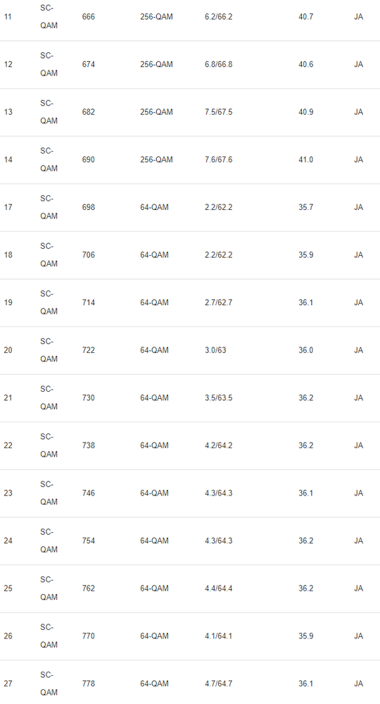

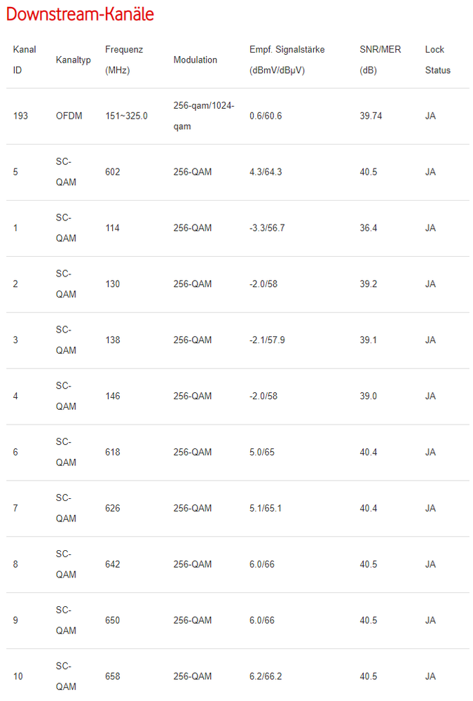

  • Lade dazu noch einen Screenshot von den Signalwerten hoch. Diese findest Du in der Benutzeroberfläche Deines Kabelrouters über 192.168.0.1 bzw. über 192.168.178.1 bei der Fritzbox. Siehe Anhang

Screenshot 2022-01-06 230324.pngScreenshot 2022-01-06 230342.pngScreenshot 2022-01-06 230404.pngScreenshot 2022-01-06 230411.png
Zu meinem Problem. Ich habe zuhause ein Synology NAS stehen und wollte ein paar Funktionen auch von extern nutzen können. Eine IPv4 Leitung habe ich und DynDNS ist eingerichtet. Im internen Netzwerk funktioniert alles ohne Probleme. Von extern allerdings nicht. Die Geschwindigkeit der Download oder der Zugriff via VPN läuft nur bei ca. 500kbit/s bis max. 1500kbit/s. Einzige Ausnahme FTP, dort erhalte ich den vollen Upload. Kann Vodafone in dem Bereich etwas prüfen oder gibt es andere Vorschläge?

Hi Invidia,
die Leitung ist weitestgehend unauffällig. Gibt´s das Problem via IPv4 und IPv6?
