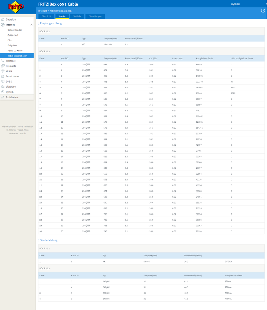

- Upload fällt über mehrere Stunden auf 0 bis vielleicht 3 mbit/s

Lade dazu noch einen Screenshot von den Signalwerten hoch. Diese findest Du in der Benutzeroberfläche Deines Kabelrouters über 192.168.0.1 bzw. über 192.168.178.1 bei der Fritzbox.

Im Großen und Ganzen ist die Verbindung Stabil und es liegen immer 800 bis 1000 mbit/s an. Seit einer Weile treten vermehrt die oben genannten Upload Probleme auf. Ich gehe stark davon aus, dass die Probleme von außen kommen und nicht an der Verkabelung im Haus. Wie komme ich auf diesen Schluss?
1. In der Vergangenheit gab es diese Probleme nicht.
2. Ich nehme an, dass am 03.02.2022 gegen 23 Uhr die CMTS einmal neugestartet wurde, da die Internetverbindung und die Verbindung zur CMTS für ein paar Minuten getrennt war. Im Anschluss war wieder die volle Download und Upload Geschwindigkeit da (auch im Screenshot zu sehen).

Leider sind die Probleme dadurch nicht behoben worden. Der Screenshot der Kanäle ist unmittelbar nach dem Speedtest von 17:27 erstellt worden.
