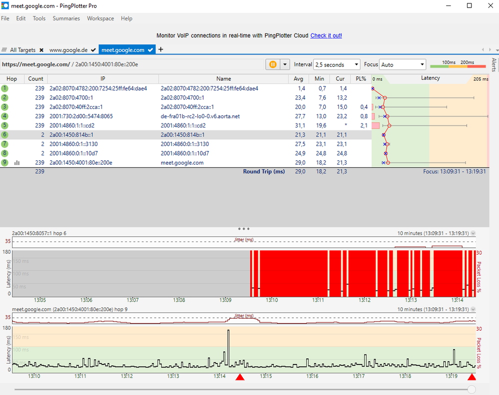

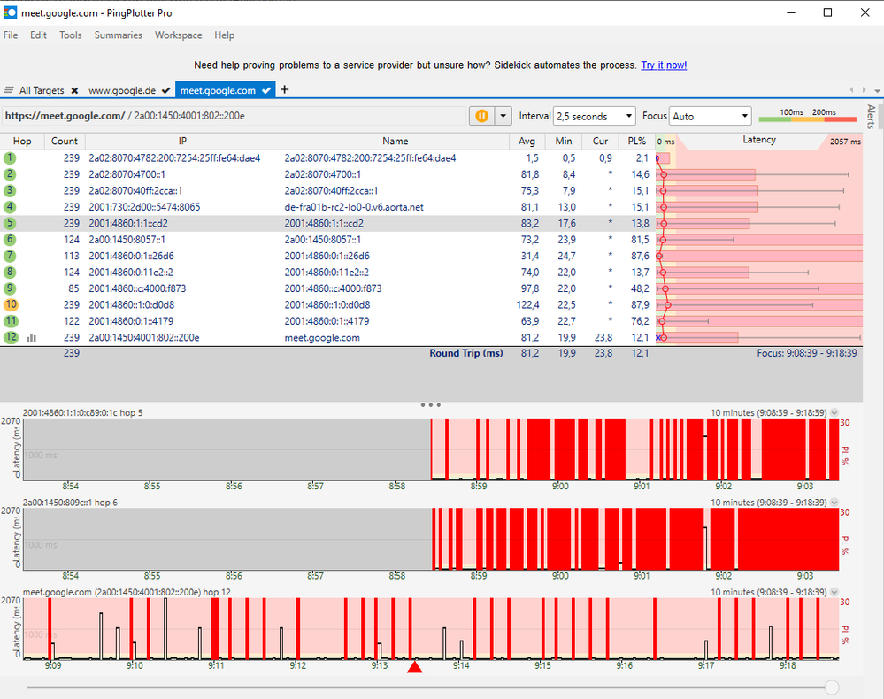

  • Welcher Fehler tritt auf? (Geschwindigkeit zu gering; Packetloss)
    Screenshot 2022-02-22.pngScreenshot 2022-02-24 093907.pngScreenshot 2022-02-25 084555.pngScreenshot 2022-03-01 091848.pngScreenshot 2022-03-01 104931.pngScreenshot 2022-03-02 131942.pngScreenshot 2022-03-02 133706.pngScreenshot 2022-03-07 112056.png
  • Wie ist Dein Endgerät mit dem Modem verbunden? LAN direkt
  • Welchen Browser verwendest Du normalerweise? Google Chrome
  • Welches Betriebssystem hast Du auf Deinem Rechner? Win10

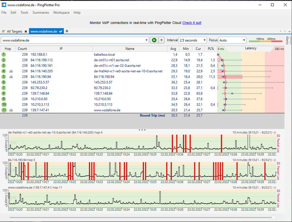

Beginn und Zeitraum der Störung: zu jeder Zeit mittlerweile
Ich glaube ich muss in Bezug auf die Bildüberschrift und der vielen anderen Topics zu diesem Thema inklusive Screenshots nicht viel mehr hinzufügen.
Seit Mitte Januar haben wir nun diese Probleme, zwischendurch kamen Meldungen dass Störungen in der Gegend wären und diese behoben werden, aber es ist nichts passiert.

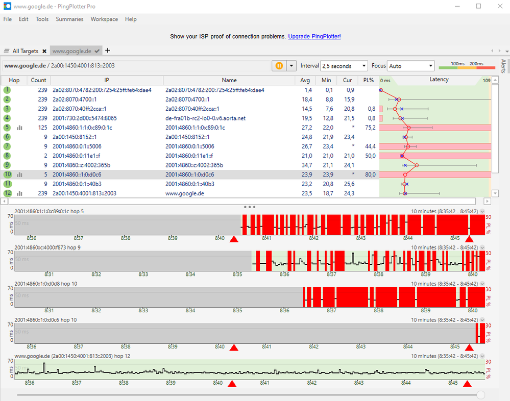

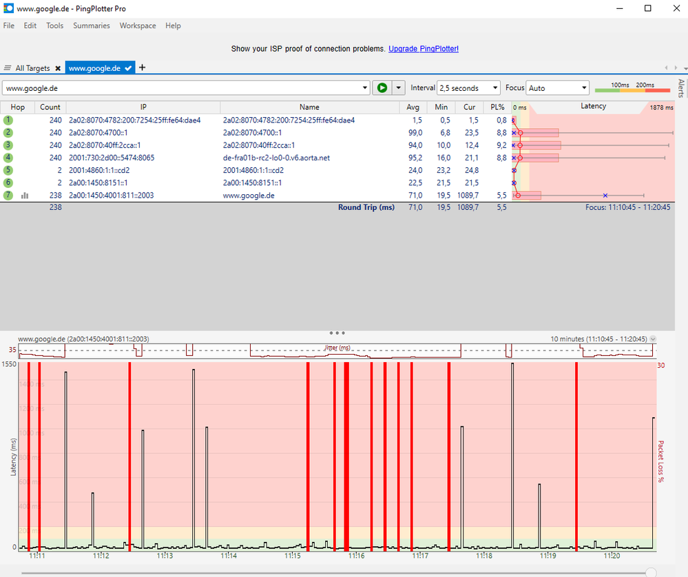

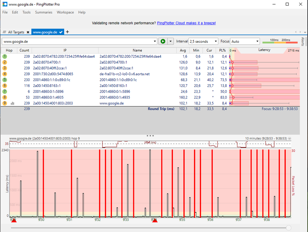

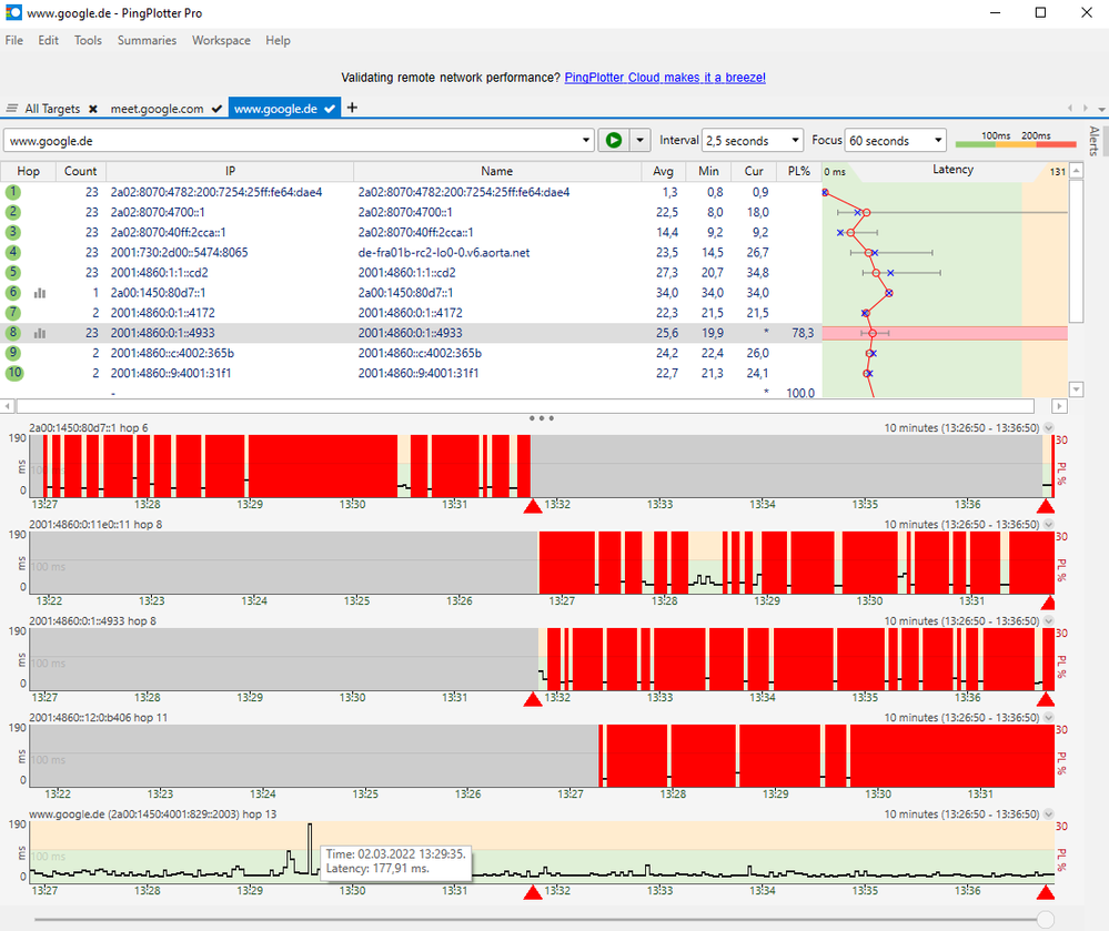

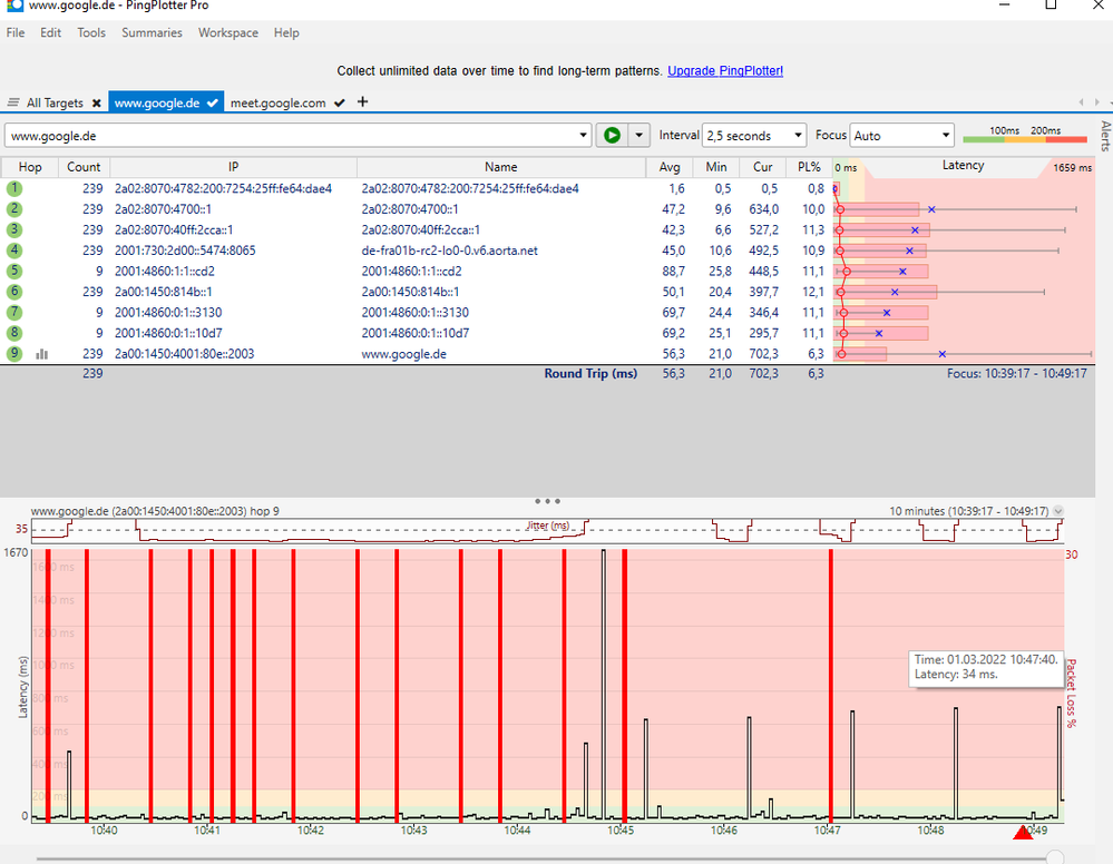

Ich arbeite zu 100% im Homeoffice, dabei bin ich auf eine stabile Internetleitung angwiesen. Aufgrund dessen haben wir den teueren Vertrag gewählt mit mehr Down/Up. Mein Arbeitsalltag besteht größtenteils aus Kundenterminen und Meetings die virtuell stattfinden. Nun ist es seit einiger Zeit so, dass jedes 3. Wort geschluckt wird aufgrund von Package Loss, Upload Problemen wie auch immer und ich keine Meetings problemlos durchführen kann.
Heute ist mir allerdings der Kragen geplatzt, weil ich seit 1,5 Stunden versuche Berechnungen zu tätigen die andauernd abgebrochen werden weil die "Verbindung unterbrochen wurde". Schaut man auf den Pingplotter ist das auch kein Wunder, wenn der Ping andauernd durch die Decke schießt und somit keine Verbindung kosntant möglich ist.
Natürlich habe ich mich im Forum hier umgeschaut, ich hätte gerne die Zusage über eine Möglichkeit einer zeitnahen Lösungsbehebung. Ich hoffe Sie verstehen, dass ich mit solch einer Internetleitung nicht arbeiten kann.
Zu was ich bisher ausprobiert habe? Alles.
3 verschiedene Laptops/Rechner mit unterschiedlichen Betriebssystemen, 2x verschiedene Lan-Kabel, auf WLAN umgesteckt, anderes Koaxialkabel ausprobiert, Router 3x umpositioniert, 2x auf Werkseinstellungen zurückgesetzt, anderer Internetbrowser (Firefox), andere Headsets, andere Meetingsoftware (davon 2 die ohne Video arbeiten) und sogar eine Fritzbox dazwischengeschalten. Alles Erfolglos.

viele Fragen hast du schon beantwortet. Denoch bitte ich diese Fragen zu beanworten und insbesondere die kompletten Docksispegel zu posten.
Auch bei mir arbeit google nicht perfekt, besser ist es als Ziel heise.de einzutragen. Nur die ersten 3 VF Hops und das Ziel sind von Interesse. Einige Netzwerkgerate verweigern eine Pingantwort oder antworten nur sporadisch.
Bitte auch führe den IPv6 und die speedtests durch.
2022-02-18_12-19.jpg2022-02-18_12-21.jpgPi Smokeping
Die blauen Linien sind Losses, magenta komplett Verlust, Die habe ich verursacht durch reboot etc.
