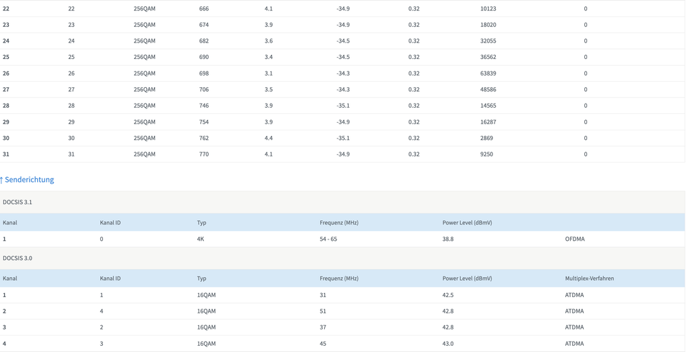

Hier wie gewünscht die Screenshots der Signalewerte!
Bildschirmfoto 2021-06-06 um 14.54.16.pngBildschirmfoto 2021-06-06 um 14.54.35.pngBildschirmfoto 2021-06-06 um 14.54.59.png
Wie schon gedacht, liegt bei dir ein Rückwegstörer vor. Der muss erst gefunden und beseitigt werden.
Gruß Kurt

Ein Rückwegstörer ist ein HF Signal, das von einem defekten Gerät in den Rückweg eingestrahlt wird.
Ich würde das der Störhotline, 0800 5266625 melden.
