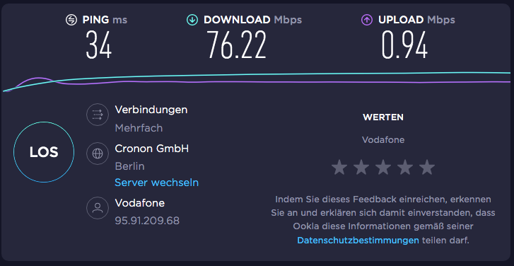

erstmalig teste ich mal diese Form mit Vodafone in Kontakt zu treten, da mir aufgefallen ist, dass nach einem Tarifwechsel bei meinem Kabelvertrag vor einiger Zeit zwar der Downstream sich erwartungsgemäß verbessert hat, im Upstream allerdings nahezu keine Änderung erfolgt ist. Vielleicht kann sich das einer einmal anschauen ?

  • Welcher Fehler tritt auf? Upload-Geschwindigkeit zu gering (in keiner Messung über 1 Mbit/s)

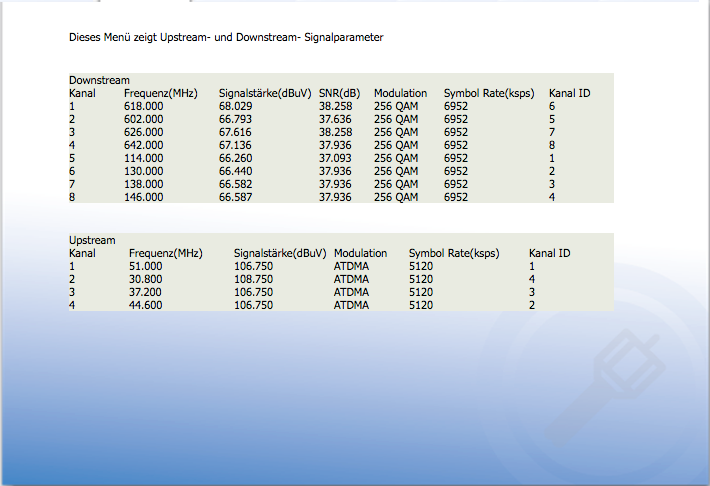

Wenn ich es richtig recherchiert habe ist der Pegel auf den Upload Kanälen scheinbar das Problem.

pRo-Marco
Hi kmeyer,
das kann ich so nicht bestätigen. Von der Leitung her, ist alles in Ordnung. Ich vermute das Problem eher bei dem doch recht nostalgischen Modem. ich würde es gern einmal kostenlos gegen ein aktuelles Modell tauschen, in Ordnung?
Marco
