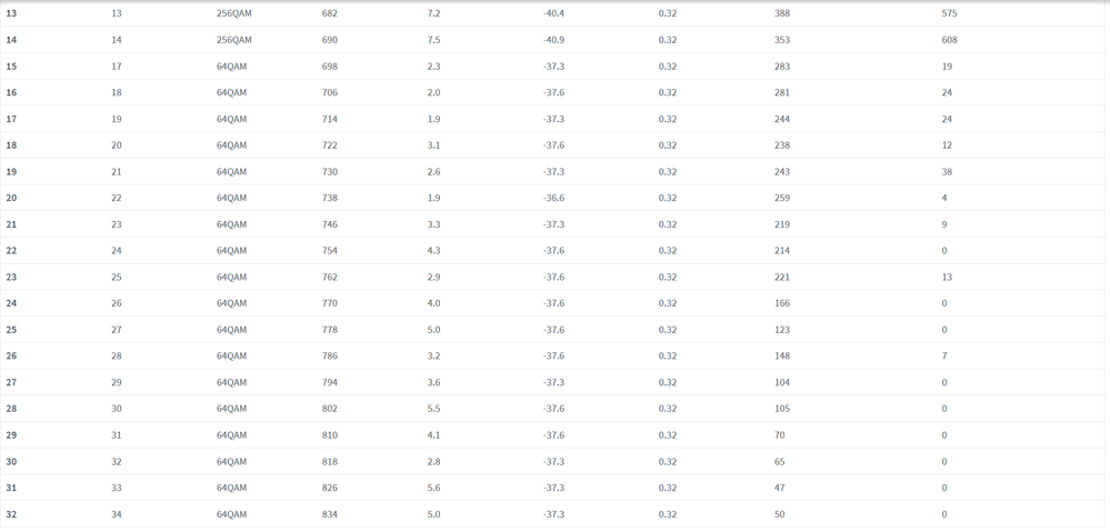

In der Fritz Box selbst habe ich mich mal umgeschaut und bemerkt, dass unter den Informatiomen zu den verschiedenen Kanälen einige dabei sind die mehrere tausend nicht korrigierbare Fehler haben. Trend steigend.
Ich habe schon die Fritz Box an eine andere Kabeldose geklemmt, dort tritt jedoch der gleiche Fehler auf.
Ich habe ebenfalls mal einen Ping Plotter angeworfen, der sekündlich Anfragen zum Google Server schickt und dort das gleiche Ergebnis: Immer mal wieder gibt es Abschnitte mit 100% Paketverlusten.
Ich habe die Kanäle sowie die Ergebnisse des Ping Plotters mal angehängt.

am Anschluss sind sowohl Fehler im Upstream als auch im Downstream sichtbar. Sieht eher nicht nach der Box aus. Gern lassen wir das Problem durch einen Techniker vor Ort prüfen.  Dieser benötigt den Zugang zur Hausverteileranlage und eine Info, ob es bekannte Erkrankungen mit Covid 19 im Haushalt gibt. Die Entstörung unserer Komponenten bis zum Modem ist kostenfrei. Für alles andere wird die Servicepauschale berechnet.

Ich habe nun mal ein qualitativ hochwertigeres Kabel angeschlossen. Seit zwei Tagen gibt es keine unkorrigierbaren Fehler mehr in der Fritz Box aber die Verbindungsabbrüche sind immer noch da. Bei Online Meetings ist das besonders störend. Gibt es schon einen Termin für den Techniker? Ich würde das schon gern demnächst behoben haben.
