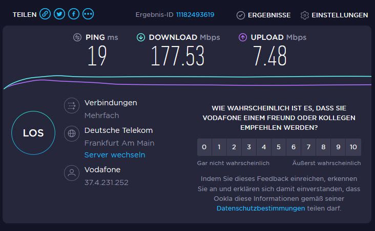

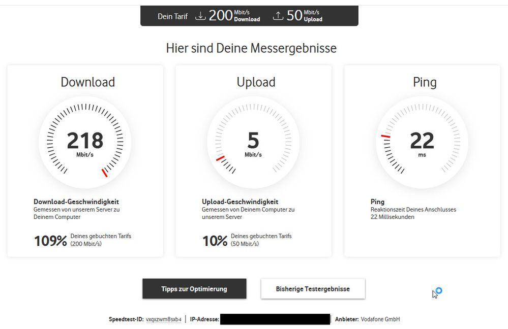

nachdem bereits ein Techniker da war und mit Einstellungen der Pegel zumindest kurzfristig das Problem meines Verlustes der Upload Geschwindigkeit (von 50Mbit nur noch 4Mbit möglich) eliminiert hat, kann ich nun wieder feststellen, dass dies abermals der Fall ist. Ich komme seit 3 Tagen (in denen ich es bemerkt habe) nicht mehr über 10 Mbit von 50 Mbit hinaus!

Das Indiz ist eigentlich immer, wenn mein Fernseher anfängt Pixel anzuzeigen, dann Messe ich mit Speedtest mehrfach und siehe da, der Fehler beim Upload ist wieder vorhanden.

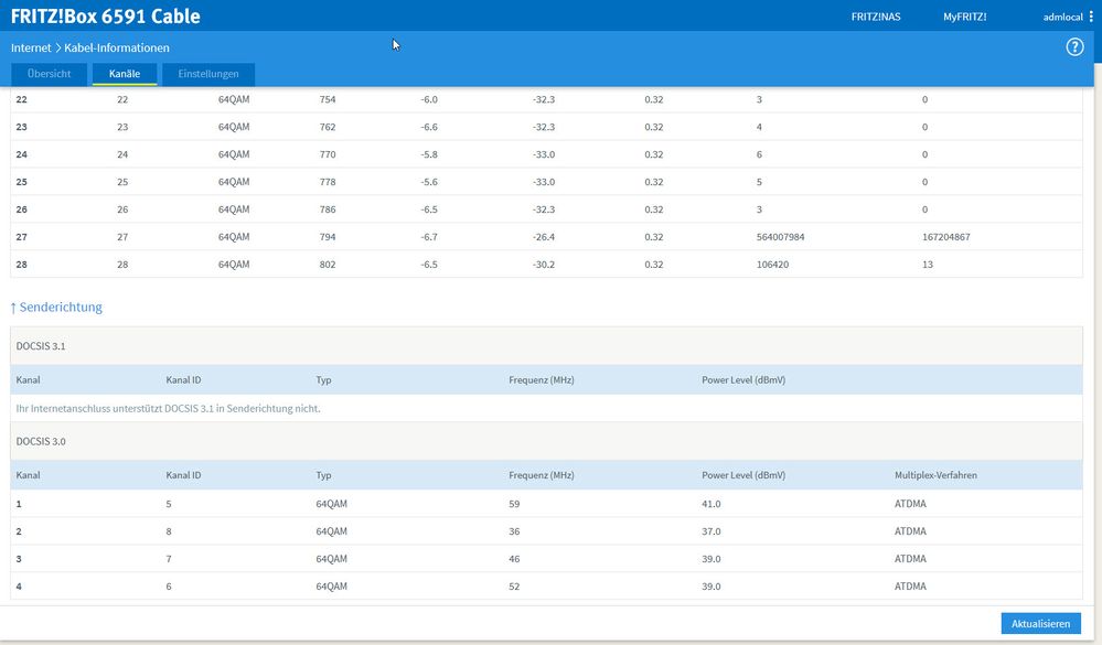

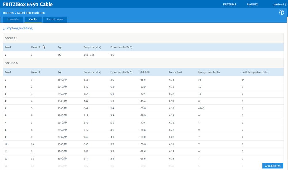

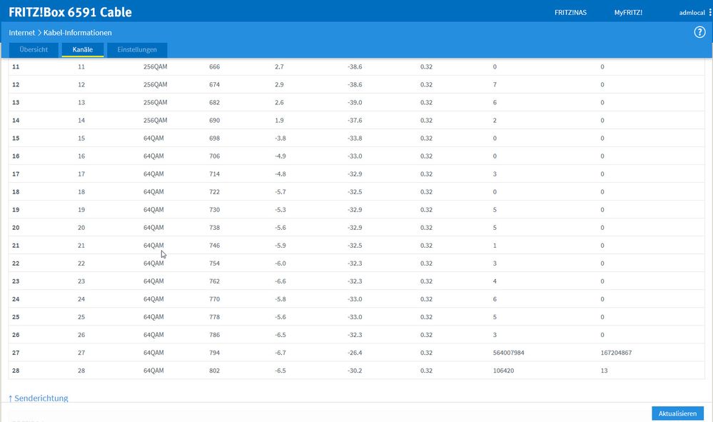

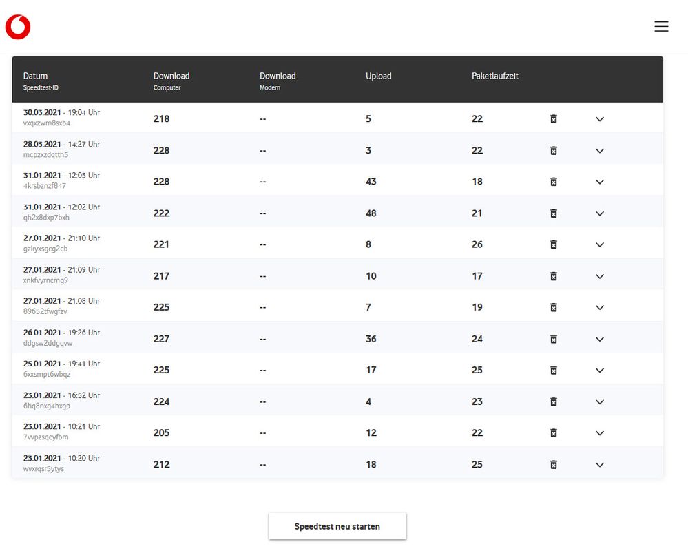

Welcher Fehler tritt auf? (Geschwindigkeit zu gering; Packetloss) Schick dazu auch Screenshots von Speedtests (mit Datum und Uhrzeit) und Tracerts/ Pingplotter-Messungen bei Packetloss oder Ping-Problemen -> Wie genau beim letzten Technikereinsatz, Upload Geschwindigkeit viel zu langsam bei der 50er Option!
Wie ist Dein Endgerät mit dem Modem verbunden? (LAN; WLAN; zusätzlicher Router; PowerLAN) -> NUR LAN, Gigabit Backbone mit Cat6. An der Infrastruktur hat sich NICHTS geändert, nachdem der Techniker es gelöst hatte ... zumindest kurzfrisitg.
Welchen Browser verwendest Du normalerweise? (z.B. Firefox) -> Firefox, Edge - unterschiedliche PCs, gleiches Problem
Welches Betriebssystem hast Du auf Deinem Rechner? (z.B. Windows)-> Win10
Beginn und Zeitraum der Störung (z.B: seit Anfang April; nur am Abend) -> In den letzten Wochen hat es wieder angefangen, wie beim letzten Mal. Egal welche Uhrzeit!
Lade dazu noch einen Screenshot von den Signalwerten hoch. Diese findest Du in der Benutzeroberfläche Deines Kabelrouters über 192.168.0.1 bzw. über 192.168.178.1 bei der Fritzbox.
Welche Maßnahmen wurden durch die Störungshotline (erreichbar unter 0800-5266625) durchgeführt? -> ALLE 1st Level Maßnahmen wurden umgesetzt und haben KEINE Lösung erbracht! Beim letzten Technikereinsatz mussten die Pegel eingestellt werden am Übergabepunkt ...
AVM Übersicht Pegel Teil 1.jpgAVM Übersicht Pegel Teil 2.jpgAVM Übersicht Pegel Teil 3.jpgookla dsl speedtest.jpgvodafone dsl speedtest übersicht.jpgvodafone dsl speedtest.jpg

an Deinem Anschluss gibt´s eine LTE-Einstrahlung und das möchte ich mir gerne genauer anschauen. Sende mir dazu Deine Kundendaten (Name, Anschrift, Kundennummer, Geburtstag) in einer privaten Nachricht und gib dann hier Bescheid, dass Du die Daten übermittelt hast.

aktuell haben wir auf unseren Upstreams einen Störer. Ich habe die Entstörung veranlasst und wenn diese erfolgreich war, bekommst Du von uns eine SMS.

Durch ein Einstrahlungsleck in unserem Kabelnetz sorgen die LTE Frequenzen um 800MHz für einen schwankenden SNR und eine zu hohe Fehlerrate auf den Downstreams, was wiederum zu Abbrüchen und einer zu geringen Bandbreite führen kann.

das ist ja nicht so toll gelaufen bisher :/. Im Auftrag ***677/21 ist ein Eintrag, dass eine NE3-Störung vorliegt, die Ursache also schon weiter vorn im Netz zu suchen ist. Je nachdem, wo genau der Fehler liegt, kann es aufgrund von eventuell nötigen Grabegenehmigungen leider eine Weile dauern. Zusätzlich wurde heute noch der Auftrag ***832/21 aufgenommen und einem Rückwegstörer zugeordnet, dieser wirkt sich auch auf den Upload aus. Die Kollegen suchen hier ebenfalls nach einer Lösung.
