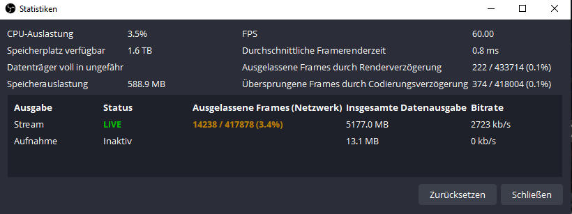

und zwar habe ich seitdem ich mit dem Twitch Streamen angefangen habe Probleme mit meiner Bitrate, immer 3-10% Frame drops.
Beim Download habe ich zurzeit keine Probleme, aber mein Upload schwankt zu oft.
Die Schwankungen kommen unterschiedlich und dauern zwar nicht lange (meistens max 15sec), aber sind trotzdem für die Zuschauer ziemlich nervig.
Habe beim Support auch schon angerufen deswegen, nach einem Speedtest bekam ich beim Download die 100% an (1000mbits) und beim Upload nur 8,34mbits von 50mbits. Die Dame am Telefon meinte irgendwie das dies im Toleranzbereich sei (was mich sehr verwundert, da nur 17% vom Upload ankommen) und Sie mir nicht weiter helfen kann.
An der Hardware kann es definitiv nicht liegen.
Füge hier noch die Statistik von OBS hinzu und falls Ihr weitere Informationen brauchen solltet einfach schreiben, ich versuche so schnell wie möglich zu antworten.

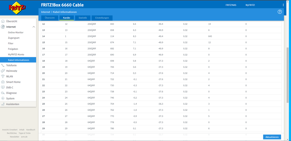

die pegel / snr / dbmv etc - also die hfc-werte = daten der einzelnen downstream (ds) u upstream (us) kanäle findest du in der gui (routeroberfläche) der fritz!box
(pc o laptop an die 6660 u im browser "fritz,box" eingeben - in die adresszeile ! nicht in die suche !)
die super-user hier im forum erkennen dort i d r auf einen blick schon wo der frosch ...  locken u so, weisst schon)
aber auch diese meist zutreffenden diagnosen helfen eher wenig, wenn die leitung gestört sein sollte
- da kann nur das ticket vom support u die darauf ggf folgenden technikereinsätze was dran machen)

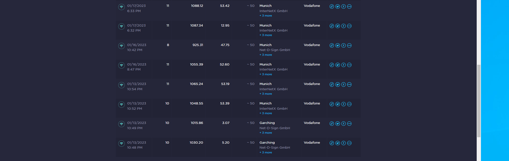

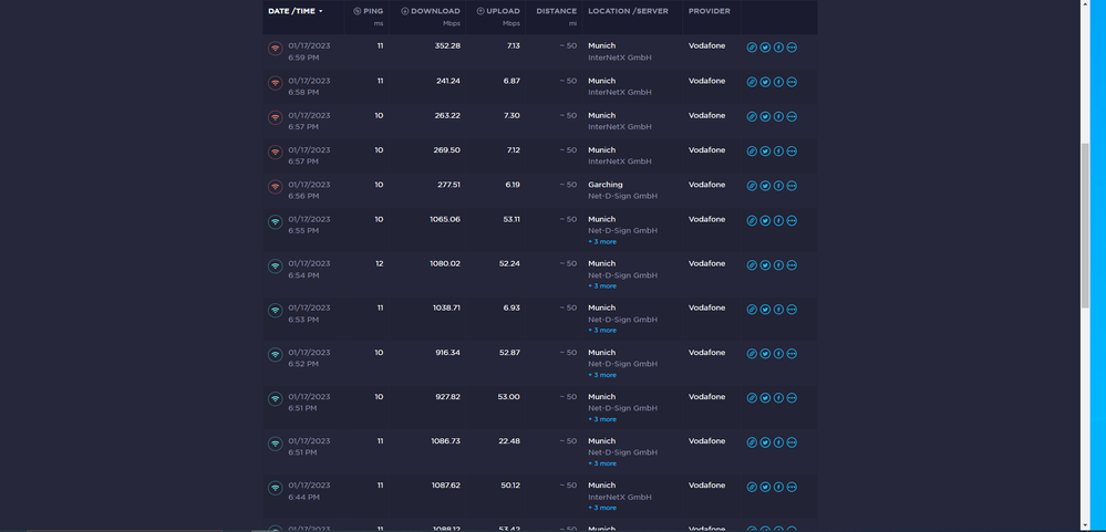

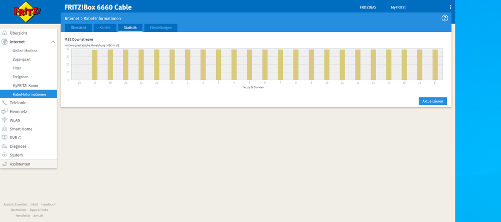

Kabel-Informationen1.PNGKabel-Informationen2.PNGKabel-Informationen3.PNGStatistik.PNG
Hab gerade noch paar Speedtests durchgeführt, damit diese auch zu sehen sind.

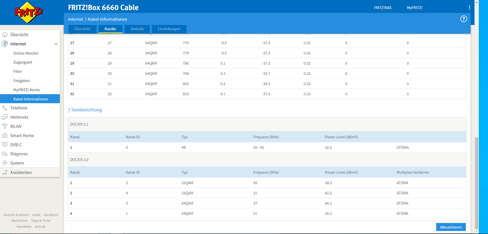

schau mal ob sich in Senderichtung die Pegel ändern, die sollten alle 4 auf QAM 64 laufen, 2 sind auf QAM 32, Speedtest per Lan machen, Wlan ist so ne Sache!
Der glubb is a Depp
Habe aktualisiert und jetzt sieht es so aus.
Update2:
Nach erneutem aktualisierem sind jetzt alle auf 64
Update 3:
Weiß nicht ob das normal, dass die sich durchgehend ändern, aber jetzt steht überall 32QAM.
