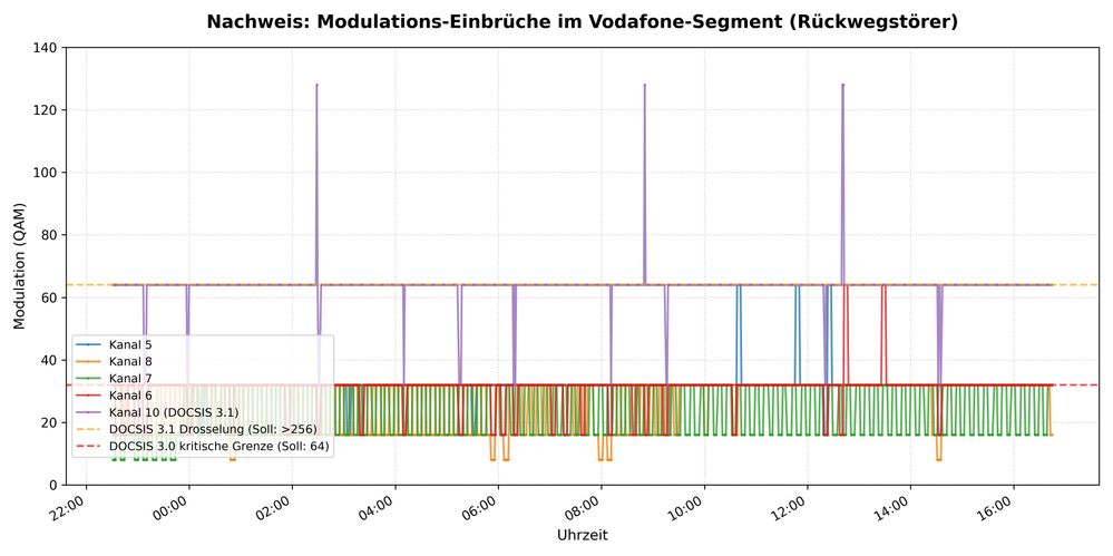

Das verbleibende Problem (Rückwegstörer in NE3): Trotz der perfekten Hausanlage bricht die Modulation im Upstream massiv und kontinuierlich ein. Ich habe die DOCSIS-Werte meiner FRITZ!Box 6690 in den letzten 18 Stunden über ein lokales Skript minütlich protokolliert.
Die Auswertung der Daten (siehe angehängte Grafik und CSV-Auszug) zeigt ein eindeutiges Fehlerbild durch einen externen Ingress-Störer im Straßennetz:
  • Massive Dauerstörung: In weit über 90 % der gemessenen Zeit liegt eine starke Drosselung der Modulation vor.
  • Frequenzspezifischer Einbruch: Besonders die unteren Kanäle (30,8 MHz und 37,2 MHz) stürzen permanent von den vorgesehenen 64-QAM auf 16-QAM und teilweise bis auf 8-QAM ab.
  • DOCSIS 3.1 degradiert: Der moderne OFDMA-Kanal im Upstream moduliert fast durchgehend nur mit 64-QAM (teilweise sogar nur 32-QAM), was weit unter der Norm liegt und die Effizienz des Anschlusses extrem einschränkt.
Fazit & Bitte an die Linientechnik: Da die Leitungswerte innerhalb des Hauses dank des gestrigen Techniker-Einsatzes optimal sind, streut hier ganz klar ein Störer im Segment (NE3) in den Rückkanal ein.
Ich bitte die Moderatoren, diesen Nachweis mitsamt den Graphen an das bestehende Ticket anzuhängen und es an die zuständige Netz- bzw. Linientechnik zur Einmessung des Störers draußen am Straßenverteiler zu eskalieren.

Bis ein Rückwegsstörer gefunden wurde, können schon einmal Wochen bis Monate vergehen.
