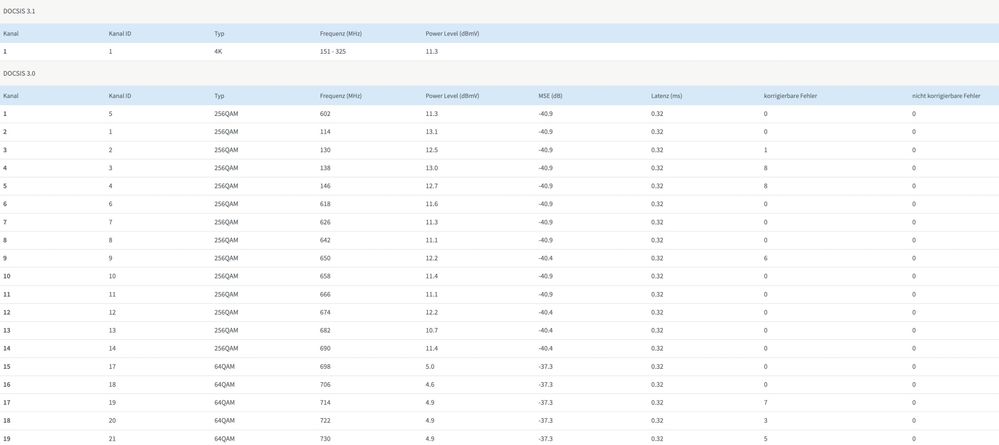

Poste mal ein Screenshot der Signalpegel. Diese findest du unter Internet - Kabel Informationen -Kanäle.
Gruß Kurt
Beim US DOCSIS 3.1 ist der dBmV Wert mit 25,8 viel zu gering. Ob das die Ursache für deine Neustarts sind, kann ich dir aber nicht sagen.
Gruß Kurt
