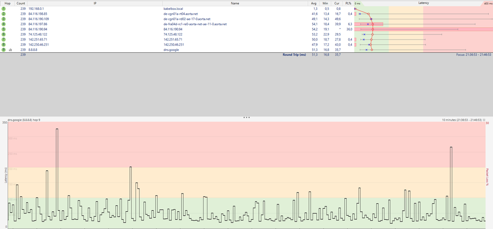

Ich habe Pingplotter mal laufen lassen und konnte wohl das Hauptproblem herausfinden. Bei der IP 84.116.190.94 ist ein enorm hoher Packetloss. Grade liegt er bei ca. 50%. Ich bin wohl nicht der einzige Vodafonekunde, der dieses Problem hat.

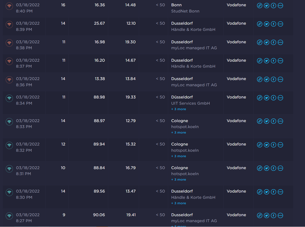

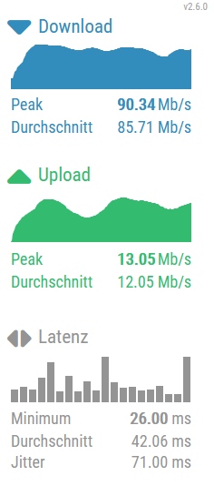

IPv6_Test.PNGPingplotter_Google.PNGSpeedtest_Chip.PNGSpeedtest_Download.PNGSpeedtest_Gesamt.PNGSpeedtest_Upload.PNG
So, ich habe mal soweit alle Anweisungen befolgt. Ich habe den Pingplotter genutzt, den ich bereits auf dem PC habe.
Ich war erst über den Speedtest verwundert, da mir dort ein guter Ping angezeigt wurde.
Im Pingplotter sieht man genau das Problem, was ich anfangs beschrieben habe. Nachdem die Verbindung den Router verlässt verschlechtern sich deutlich wie Werte. Die auftretenden PL die ich habe, erklären auch wieso Gaming für mich so gut wie unmöglich ist.

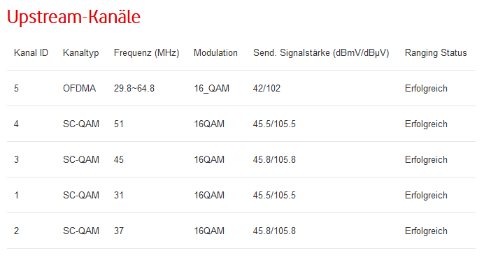

Hätte ich den kompletten docsis Pegel sogar noch mehr.

Google schwankt bei mir auch wie Schmitz Katze.
Packetloss hast du keinen   einen sehr kleinen zum VF GW, das Ziel zählt. Beim VF GW h Jedoch ist der Ping zur GW relativ hoch. Besser ist MTR oder Pingtracer, diese können auch längere Zeiten aaufzeichnen.
Ohne docsis Pegel ist das schlecht zu bewerten.

Hier Google
google.com 30 Hours
