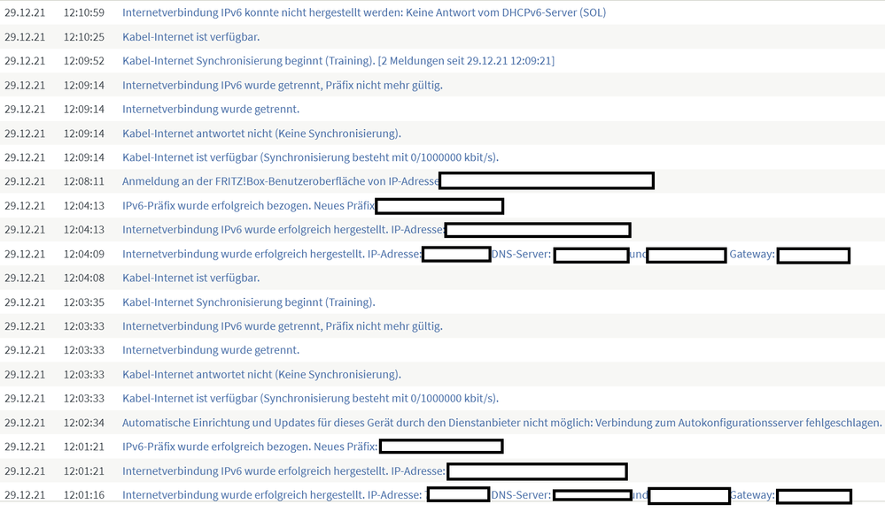

Meine Fritzbox protokolliert mir ab 16:00 Verbindungsabbrüche, Fehler bei der Synchronisation:
14.12.21 22:37:14 Internetverbindung IPv6 wurde getrennt, Präfix nicht mehr gültig.
14.12.21 22:37:14 Internetverbindung wurde getrennt.
14.12.21 22:37:14 Kabel-Internet antwortet nicht (Keine Synchronisierung).
14.12.21 22:37:14 Kabel-Internet ist verfügbar (Synchronisierung besteht mit 0/1000000 kbit/s).
14.12.21 19:21:34 Internetverbindung wurde getrennt.
14.12.21 19:21:34 Kabel-Internet antwortet nicht (Keine Synchronisierung).
14.12.21 19:21:34 Kabel-Internet ist verfügbar (Synchronisierung besteht mit 0/1000000 kbit/s).
Zwischen den Trennungen habe ich dann 1-3mbit mit packet-loss und Latenzen jenseits der 1000er Marke.
Selbst das Telefon ist dann immer wieder tot:
14.12.21 22:42:33 Anmeldung der Internetrufnummer +49... war nicht erfolgreich. Ursache: Gegenstelle antwortet nicht. Zeitüberschreitung.

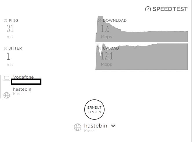

7:30 die leute fangen an zu arbeiten und schon ist die Leitung wieder unbrauchbar. Störungshotline ist natürlich wieder nicht zu gebrauchen heute wegen "Systemausfall".
Alle paar minuten habe ich dann wieder volle Leistung für wenige Momente und dann ist es wieder weg.

Bei Breitbandmessungen setzt es auch gerne aus, Telefon hat entsprechend auch aussetzer.
Das ganze als Aufnahme von einem PC der direkt am Router / Modem hängt während alle anderen Geräte getrennt sind...

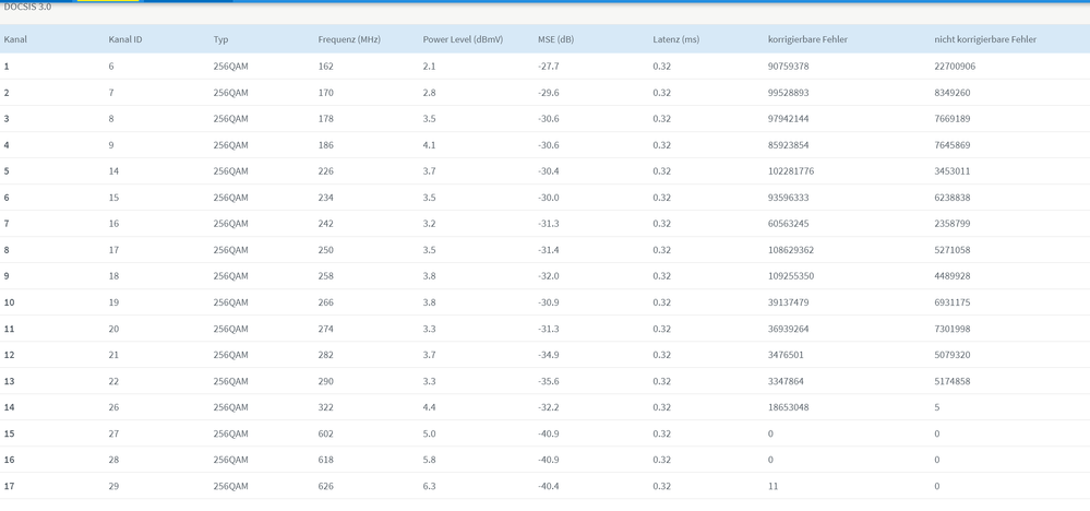

Hab nur 17 von 20 Kanälen und 14 von denen geben ohne Ende Fehler aus. Einfach nur lächerlich.
