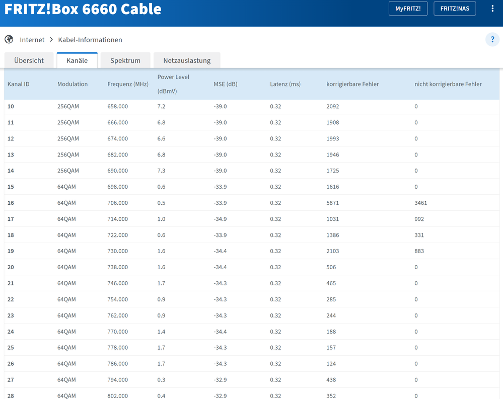

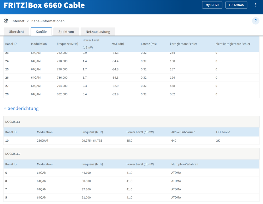

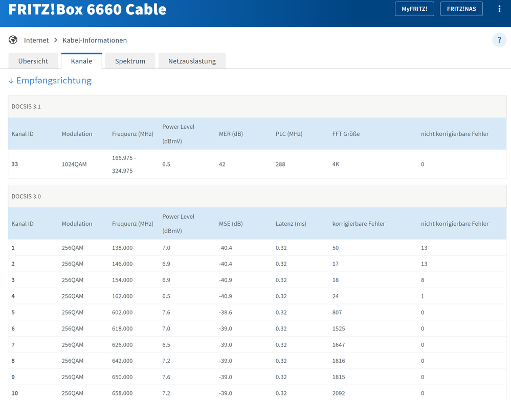

Sei doch bitte so lieb und poste einmal deine Signalpegel.
Diese findest Du in deinem Router, bei einer Fritzbox wäre dieser unter Internet - Kabel-Informationen und dort der zweite Reiter zu finden.
Dann können wir schon einmal ggf. HF Störungen erkennen.
Vorzugsweise die Signalpegel als Screenshot hochladen.
Screenshot 2026-05-24 130149.pngScreenshot 2026-05-24 130231.pngScreenshot 2026-05-24 130250.png
Sieht auch gut aus ...
