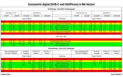

Hi, ich habe ständig Verbindungsabbrüche seit ca. 3-4 Tagen. Aktuell funktioniert es gerade mal wieder und ich habe die Verbindungsdetails aus der Fritzbox 6490 (eigene Box) per Screenshot festgehalten:
Was mir auffällt ist die fehlende DOSCIS 3.1 - Verbindung.
Mein Speedtest per LAN ergab 500/13 Mbit/s.

Hallo @Sascha051081 ,
die Signalpegel sind komplett außer Toleranz.
Gruß Hermes1

@Sascha051081
Wen es kein größerer Schaden an der Infrastruktur ist sollte das kein Problem sein, dann wird es reichen die Signalpegel neu einzustellen.
Gruß Hermes1

Hi,
der Techniker war einen Tag später als vereinbart da. Es handelt sich um ein Problem in der Zuleitung und es müssen Erdarbeiten gemacht werden. Durchführungszeitraum ca. 2 Wochen. Ich berichte...
