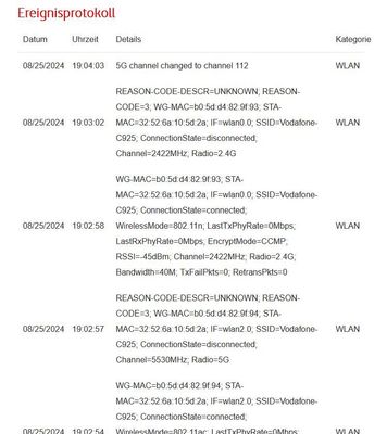

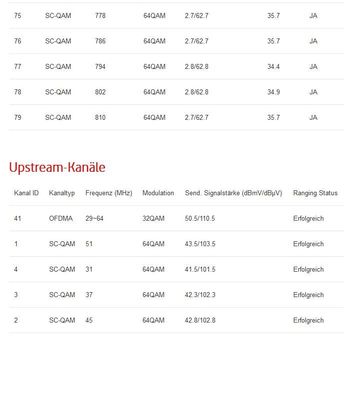

Hi, hier die Werte, das Ereignisprotokoll packe ich mal dazu.
VG
Kurtler
Du musst schon alle posten.
Gruß Kurt

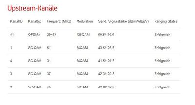

  Hier de Rest:

Die Signalpegel sind so weit in Ordnung.
Da es hier im Forum keinen Support mehr gibt, kannst du es nur über die folgenden Kontaktwege probieren, dass sich jemand von VF deine Leitung näher anschaut.
