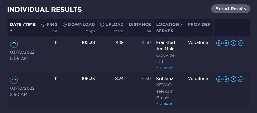

am 10.03.2022 09:03

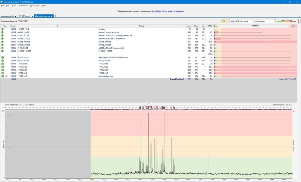

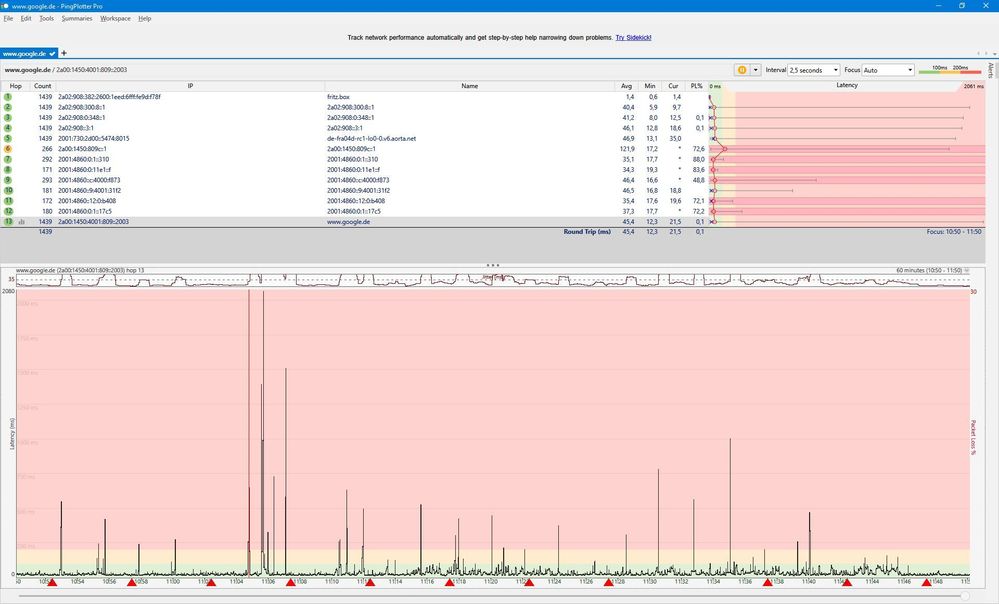

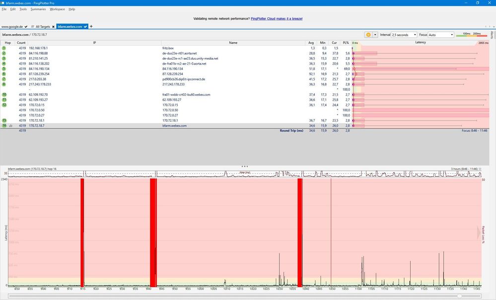

Ich habe die letzten Tage mal mit dem PingPlotter getrackt
am 10.03.2022 09:07
am 10.03.2022 09:14
aktuell funktioniert es, daher ist das Ergebnis des speedtest in Ordnung

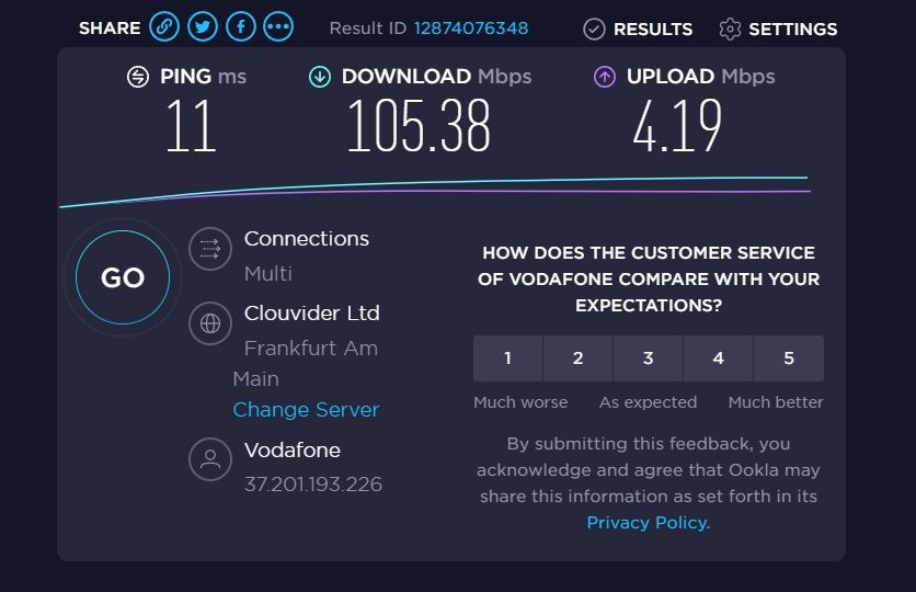

Es ist schon im graphischen Verlauf im Uploaad erkennbar das hier was nicht stimmt. Zumal die Skalierung des Graphen sehr groß ist.
Besser wäre es einen mtr Test für 30 Minuten für ipv4 und ipv6 zum Ziel heise.de laufen zu lassen.
Zu heise.de deswegen, weil dort gute Vergleichsdaten vorliegen.
10 Minuten mit dem Pingplotter ist schon was, 30 Minuten sind besser.
Im plot sind Losses in der VF Gateway zu erkennen.

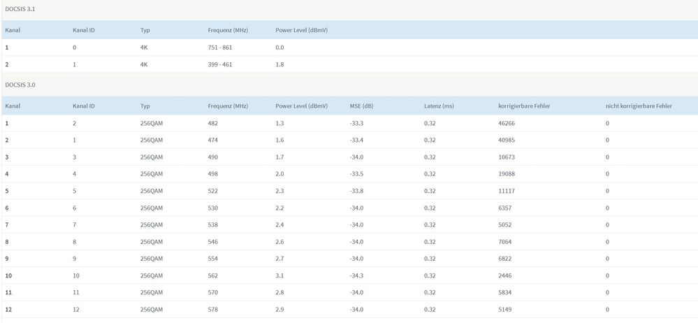

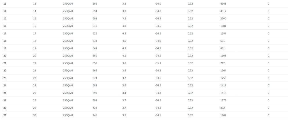

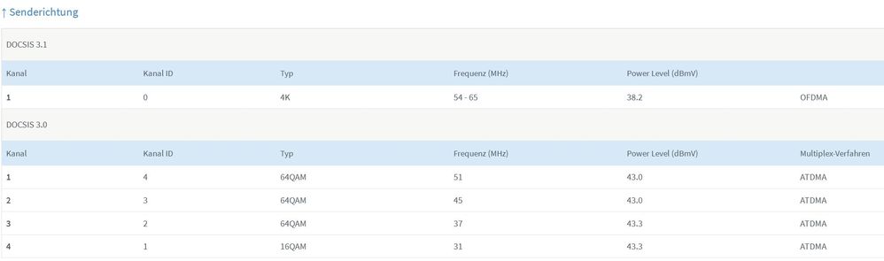

am 11.03.2022 09:10
Ist das der Docsis-Spiegel?

Ich habe jetzt 10 Speedtestes Single/Multi durchgeführt, die aber meiner Meinung nach keine Auffälligkeiten zeigen. Zurzeit funktioniert es ja auch.
