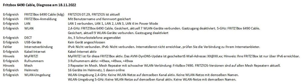

Gestern abend beim letzten Ausfall habe ich mal den Status der Fritzbox dokumentiert. Nachfolgend die zugehörigen Fotos.
Gruss
hobaFritzbox_6490 (1).jpgFritzbox_6490 (3).jpgFritzbox_6490 (4).jpgFritzbox_6490 (5).jpgFritzbox_6490 (6).jpgFritzbox_6490 (7).jpgFritzbox_6490 (8).jpgFritzbox_6490 (9).jpgFritzbox_6490 (10).jpg

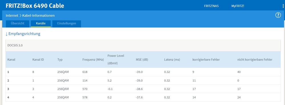

wo wohnst du, denn ist ist komisch das dein Segment noch nicht voll ausgebaut ist, normal sind heut zu tage 32 Kanäle, frag mal den Nachbar wieviel er bekommt!
Der glubb is a Depp
Das ist ja der Zustand, wenn die Internetverbindung abgebrochen ist. Wenn es funktioniert, dann habe ich 20 Kanäle im Download und 4 Kanäle im Upload.
poste mal die 20 Kanäle
Der glubb is a Depp
hier die 20 Download-Kanäle, wenn das Internet funktioniert:
das schaut sehr nach LTE einstrahlung auf 794mhz aus, dort sendet auch LTE, da muss ein Techniker kommen der den Fehler in der Hausanlage sucht! Wackelkontakt, Kabel defekt,Stecker locker, das kann vieles sein!
Der glubb is a Depp
Ohje, wie kann das entstehen? An der Verkabelung wurde definitiv nichts geändert. Habe alle Verbindungen auf Wackelkontakte geprüft, da passt alles.
Kann die Anschlussdose oder ggf. der Hausanschlussverstärker das Problem hervorrufen? Die wurden in der Vergangenheit schon mal von einem Techniker getauscht.
Die Verkabelung ist schon älter, sicherlich schon 30 Jahre, es sind also sicherlich nicht die hochwertigsten Koaxkabel vom Hausanschluss bis zur ersten Dose verlegt. Aber bisher hatte ich damit überhaupt keine Probleme, das hat immer gut funktioniert mit diesen Kabeln.
Ich bin vor kurzem von 100 Mbits auf 500Mbits gewechselt, kann es ggf. damit etwas zu tun haben?
die Anlage wird auch älter, warm ,kalt, feucht trocken, spielt alles mit,  du kannst da nix machen , es muss einer kommen mit nem richtigen BK Meßgerät und schauen wo der Fehler liegt!
