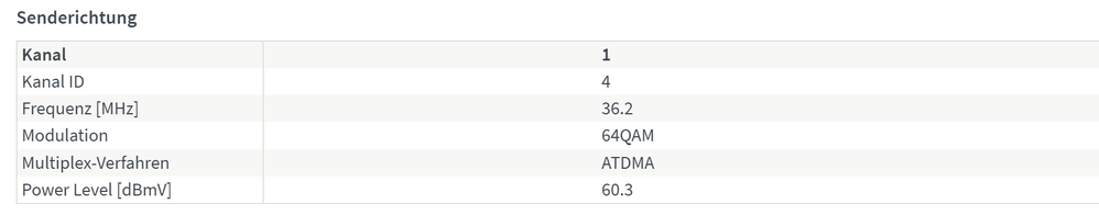

ich habe den Vertrag 'CableMax 1000' und das Problem, dass ich seit einigen Wochen nur noch ~18Mbit im Upload habe. Am Anfang des Vertrages lag der Upload auch noch bei ~50Mbit und 4 Kanälen im Upstream, mitlerweile gibt es, wie im Bild zu sehen, nur noch einen Kanal.
Ich habe die FB 6591 als Leihgerät. Ich wohne in Schleswig-Holstein.

Die Dämpfung im Upstream ist zu hoch - daher passt der Signalpegel nicht.
Hier muss ein Techniker ran und den Verstärker neu einstellen.

es gibt hier einige Werte die außerhalb der Norm sind, das muss ein Techniker vor Ort prüfen - kannst Du mir eine Rufnummer schicken wo Du erreichbar bist? Hast Du Zugang zur Hausanlage?

wir haben den Techniker beauftragt. Dieser meldet sich über die bekannte Mobilfunknummer, um einen Termin zu vereinbaren.
