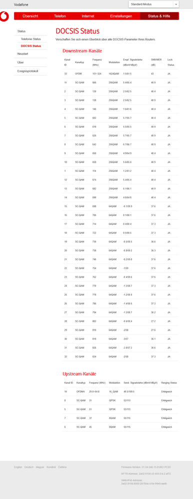

Lade dazu noch einen Screenshot von den Signalwerten hoch. Diese findest Du in der Benutzeroberfläche Deines Kabelrouters über 192.168.0.1 bzw. über 192.168.178.1 bei der Fritzbox.

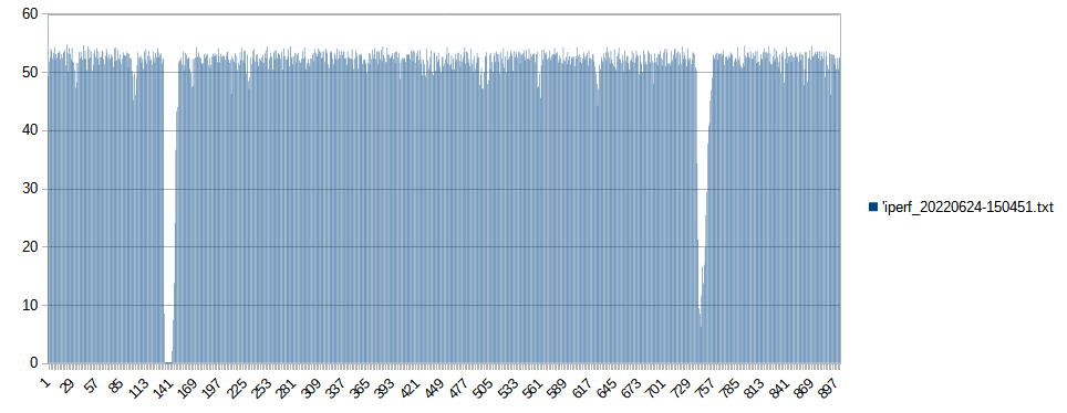

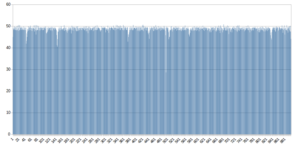

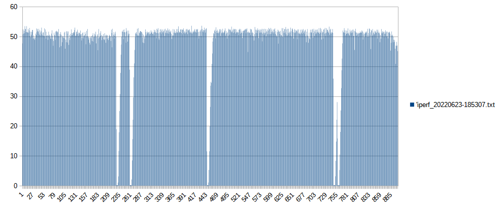

Eine IPERF Messung hier beispielhaft von heute 20:07 und um 21:18 Uhr. Um "acht geht es noch", später ist das Internet unbenutzbar. Ich habe über die letzten Tage regelmäßig IPERF-Messungen mitlaufen lassen und es sieht oft so aus.

[ 4] 694.01-695.00 sec 3.75 MBytes 31.6 Mbits/sec
[ 4] 695.00-696.00 sec 4.12 MBytes 34.5 Mbits/sec
[ 4] 696.00-697.00 sec 3.75 MBytes 31.5 Mbits/sec
[ 4] 697.00-698.01 sec 4.12 MBytes 34.3 Mbits/sec
[ 4] 698.01-699.00 sec 3.88 MBytes 32.8 Mbits/sec
[ 4] 699.00-700.01 sec 4.25 MBytes 35.5 Mbits/sec
[ 4] 700.01-701.00 sec 4.25 MBytes 35.8 Mbits/sec
[ 4] 701.00-702.01 sec 4.38 MBytes 36.3 Mbits/sec
[ 4] 702.01-703.01 sec 4.00 MBytes 33.8 Mbits/sec
[ 4] 703.01-704.01 sec 4.00 MBytes 33.3 Mbits/sec
[ 4] 704.01-705.01 sec 4.25 MBytes 35.9 Mbits/sec
[ 4] 705.01-706.01 sec 4.38 MBytes 36.4 Mbits/sec
[ 4] 706.01-707.01 sec 4.25 MBytes 35.9 Mbits/sec
[ 4] 707.01-708.01 sec 3.75 MBytes 31.2 Mbits/sec
[ 4] 708.01-709.01 sec 4.12 MBytes 34.9 Mbits/sec
[ 4] 709.01-710.00 sec 3.50 MBytes 29.6 Mbits/sec
[ 4] 710.00-711.01 sec 3.88 MBytes 32.2 Mbits/sec
[ 4] 711.01-712.00 sec 4.12 MBytes 34.9 Mbits/sec
[ 4] 712.00-713.00 sec 4.00 MBytes 33.5 Mbits/sec
[ 4] 713.00-714.00 sec 3.62 MBytes 30.4 Mbits/sec
[ 4] 714.00-715.01 sec 3.62 MBytes 30.2 Mbits/sec
[ 4] 715.01-716.00 sec 3.62 MBytes 30.6 Mbits/sec
[ 4] 716.00-717.01 sec 4.00 MBytes 33.3 Mbits/sec
[ 4] 717.01-718.00 sec 3.88 MBytes 32.8 Mbits/sec
[ 4] 718.00-719.01 sec 3.50 MBytes 29.1 Mbits/sec
[ 4] 719.01-720.01 sec 3.75 MBytes 31.7 Mbits/sec
[ 4] 720.01-721.01 sec 2.88 MBytes 23.9 Mbits/sec
[ 4] 721.01-722.01 sec 3.38 MBytes 28.5 Mbits/sec
[ 4] 722.01-723.01 sec 3.12 MBytes 26.0 Mbits/sec
[ 4] 723.01-724.01 sec 3.50 MBytes 29.6 Mbits/sec
[ 4] 724.01-725.01 sec 3.25 MBytes 27.0 Mbits/sec
[ 4] 725.01-726.01 sec 3.12 MBytes 26.4 Mbits/sec
[ 4] 726.01-727.02 sec 3.88 MBytes 32.2 Mbits/sec
[ 4] 727.02-728.01 sec 4.00 MBytes 33.8 Mbits/sec
[ 4] 728.01-729.00 sec 3.50 MBytes 29.6 Mbits/sec
[ 4] 729.00-730.01 sec 4.00 MBytes 33.3 Mbits/sec
[ 4] 730.01-731.00 sec 3.88 MBytes 32.7 Mbits/sec
[ 4] 731.00-732.01 sec 2.88 MBytes 23.9 Mbits/sec
[ 4] 732.01-733.00 sec 2.75 MBytes 23.2 Mbits/sec
[ 4] 733.00-734.01 sec 2.25 MBytes 18.7 Mbits/sec
[ 4] 734.01-735.00 sec 2.62 MBytes 22.2 Mbits/sec
[ 4] 735.00-736.01 sec 2.75 MBytes 22.9 Mbits/sec
[ 4] 736.01-737.00 sec 3.62 MBytes 30.6 Mbits/sec
[ 4] 737.00-738.01 sec 3.62 MBytes 30.2 Mbits/sec
[ 4] 738.01-739.00 sec 4.00 MBytes 33.9 Mbits/sec
[ 4] 739.00-740.01 sec 3.88 MBytes 32.1 Mbits/sec
[ 4] 740.01-741.00 sec 3.88 MBytes 32.8 Mbits/sec
[ 4] 741.00-742.01 sec 3.88 MBytes 32.4 Mbits/sec
[ 4] 742.01-743.01 sec 3.50 MBytes 29.3 Mbits/sec
[ 4] 743.01-744.01 sec 4.12 MBytes 34.3 Mbits/sec
[ 4] 744.01-745.01 sec 3.75 MBytes 31.7 Mbits/sec
[ 4] 745.01-746.00 sec 3.62 MBytes 30.6 Mbits/sec
[ 4] 746.00-747.00 sec 4.12 MBytes 34.6 Mbits/sec
[ 4] 747.00-748.00 sec 3.75 MBytes 31.5 Mbits/sec
[ 4] 748.00-749.01 sec 4.00 MBytes 33.4 Mbits/sec
[ 4] 749.01-750.00 sec 3.50 MBytes 29.4 Mbits/sec
[ 4] 750.00-751.00 sec 3.88 MBytes 32.5 Mbits/sec
[ 4] 751.00-752.00 sec 4.00 MBytes 33.5 Mbits/sec
[ 4] 752.00-753.00 sec 3.25 MBytes 27.3 Mbits/sec
[ 4] 753.00-754.00 sec 2.50 MBytes 20.9 Mbits/sec
[ 4] 754.00-755.01 sec 2.75 MBytes 22.9 Mbits/sec
[ 4] 755.01-756.01 sec 2.75 MBytes 23.2 Mbits/sec
[ 4] 756.01-757.01 sec 2.25 MBytes 18.7 Mbits/sec
[ 4] 757.01-758.01 sec 2.50 MBytes 21.1 Mbits/sec
[ 4] 758.01-759.00 sec 2.25 MBytes 19.0 Mbits/sec
[ 4] 759.00-760.00 sec 3.00 MBytes 25.1 Mbits/sec
[ 4] 760.00-761.00 sec 2.88 MBytes 24.2 Mbits/sec
[ 4] 761.00-762.01 sec 3.25 MBytes 27.0 Mbits/sec
[ 4] 762.01-763.00 sec 3.00 MBytes 25.3 Mbits/sec
[ 4] 763.00-764.01 sec 3.00 MBytes 25.0 Mbits/sec
[ 4] 764.01-765.00 sec 2.75 MBytes 23.2 Mbits/sec
[ 4] 765.00-766.01 sec 2.88 MBytes 23.9 Mbits/sec
[ 4] 766.01-767.01 sec 3.12 MBytes 26.4 Mbits/sec
[ 4] 767.01-768.01 sec 3.00 MBytes 25.0 Mbits/sec
[ 4] 768.01-769.01 sec 2.75 MBytes 23.2 Mbits/sec
[ 4] 769.01-770.01 sec 3.00 MBytes 25.1 Mbits/sec
[ 4] 770.01-771.01 sec 2.62 MBytes 22.0 Mbits/sec
[ 4] 771.01-772.02 sec 2.62 MBytes 21.8 Mbits/sec
[ 4] 772.02-773.01 sec 2.75 MBytes 23.2 Mbits/sec
[ 4] 773.01-774.00 sec 2.75 MBytes 23.2 Mbits/sec
[ 4] 774.00-775.01 sec 2.50 MBytes 20.8 Mbits/sec
[ 4] 775.01-776.00 sec 2.50 MBytes 21.1 Mbits/sec
[ 4] 776.00-777.01 sec 2.75 MBytes 22.9 Mbits/sec
[ 4] 777.01-778.00 sec 2.62 MBytes 22.2 Mbits/sec
[ 4] 778.00-779.00 sec 2.62 MBytes 22.0 Mbits/sec
[ 4] 779.00-780.00 sec 2.50 MBytes 21.0 Mbits/sec
[ 4] 780.00-781.01 sec 2.62 MBytes 21.8 Mbits/sec
[ 4] 781.01-782.00 sec 2.50 MBytes 21.1 Mbits/sec
[ 4] 782.00-783.01 sec 2.50 MBytes 20.8 Mbits/sec
[ 4] 783.01-784.00 sec 2.50 MBytes 21.1 Mbits/sec
[ 4] 784.00-785.01 sec 2.50 MBytes 20.9 Mbits/sec
[ 4] 785.01-786.00 sec 2.25 MBytes 18.9 Mbits/sec
[ 4] 786.00-787.01 sec 2.25 MBytes 18.7 Mbits/sec
[ 4] 787.01-788.00 sec 2.38 MBytes 20.1 Mbits/sec
[ 4] 788.00-789.01 sec 2.00 MBytes 16.6 Mbits/sec
[ 4] 789.01-790.00 sec 1.88 MBytes 15.8 Mbits/sec
[ 4] 790.00-791.01 sec 2.25 MBytes 18.7 Mbits/sec
[ 4] 791.01-792.00 sec 2.12 MBytes 18.0 Mbits/sec
[ 4] 792.00-793.01 sec 1.75 MBytes 14.5 Mbits/sec
[ 4] 793.01-794.01 sec 1.62 MBytes 13.7 Mbits/sec
[ 4] 794.01-795.01 sec 1.62 MBytes 13.5 Mbits/sec
[ 4] 795.01-796.01 sec 1.75 MBytes 14.8 Mbits/sec
[ 4] 796.01-797.01 sec 1.88 MBytes 15.6 Mbits/sec
[ 4] 797.01-798.01 sec 2.00 MBytes 16.9 Mbits/sec
[ 4] 798.01-799.02 sec 1.62 MBytes 13.5 Mbits/sec
[ 4] 799.02-800.01 sec 1.75 MBytes 14.8 Mbits/sec
[ 4] 800.01-801.02 sec 2.38 MBytes 19.8 Mbits/sec
[ 4] 801.02-802.01 sec 3.50 MBytes 29.6 Mbits/sec
[ 4] 802.01-803.00 sec 3.75 MBytes 31.7 Mbits/sec
[ 4] 803.00-804.01 sec 1.62 MBytes 13.5 Mbits/sec
[ 4] 804.01-805.00 sec 0.00 Bytes 0.00 bits/sec
[ 4] 805.00-806.01 sec 0.00 Bytes 0.00 bits/sec
[ 4] 806.01-807.00 sec 0.00 Bytes 0.00 bits/sec
[ 4] 807.00-808.01 sec 0.00 Bytes 0.00 bits/sec
[ 4] 808.01-809.00 sec 0.00 Bytes 0.00 bits/sec
[ 4] 809.00-810.01 sec 0.00 Bytes 0.00 bits/sec
[ 4] 810.01-811.00 sec 1.62 MBytes 13.7 Mbits/sec
[ 4] 811.00-812.01 sec 1.88 MBytes 15.6 Mbits/sec
[ 4] 812.01-813.00 sec 1.00 MBytes 8.45 Mbits/sec
[ 4] 813.00-814.01 sec 1.00 MBytes 8.32 Mbits/sec
[ 4] 814.01-815.00 sec 1.00 MBytes 8.45 Mbits/sec
[ 4] 815.00-816.01 sec 1.25 MBytes 10.4 Mbits/sec
[ 4] 816.01-817.00 sec 1.12 MBytes 9.51 Mbits/sec
[ 4] 817.00-818.01 sec 1.38 MBytes 11.4 Mbits/sec
[ 4] 818.01-819.00 sec 1.38 MBytes 11.6 Mbits/sec
[ 4] 819.00-820.01 sec 1.62 MBytes 13.5 Mbits/sec
[ 4] 820.01-821.00 sec 1.50 MBytes 12.7 Mbits/sec
[ 4] 821.00-822.01 sec 1.62 MBytes 13.5 Mbits/sec
[ 4] 822.01-823.00 sec 1.12 MBytes 9.51 Mbits/sec
[ 4] 823.00-824.01 sec 1.12 MBytes 9.36 Mbits/sec
[ 4] 824.01-825.00 sec 1.12 MBytes 9.51 Mbits/sec
[ 4] 825.00-826.01 sec 1.00 MBytes 8.32 Mbits/sec
[ 4] 826.01-827.00 sec 768 KBytes 6.34 Mbits/sec
[ 4] 827.00-828.01 sec 1.12 MBytes 9.36 Mbits/sec
[ 4] 828.01-829.01 sec 1.12 MBytes 9.51 Mbits/sec
[ 4] 829.01-830.01 sec 1.25 MBytes 10.4 Mbits/sec
[ 4] 830.01-831.01 sec 1.25 MBytes 10.6 Mbits/sec
[ 4] 831.01-832.01 sec 1.12 MBytes 9.36 Mbits/sec
[ 4] 832.01-833.01 sec 896 KBytes 7.39 Mbits/sec
[ 4] 833.01-834.02 sec 1.12 MBytes 9.36 Mbits/sec
[ 4] 834.02-835.01 sec 1.38 MBytes 11.6 Mbits/sec
[ 4] 835.01-836.02 sec 1.38 MBytes 11.4 Mbits/sec
[ 4] 836.02-837.01 sec 1.25 MBytes 10.6 Mbits/sec
[ 4] 837.01-838.02 sec 1.12 MBytes 9.36 Mbits/sec
[ 4] 838.02-839.01 sec 1.12 MBytes 9.51 Mbits/sec
[ 4] 839.01-840.01 sec 1.00 MBytes 8.33 Mbits/sec
[ 4] 840.01-841.01 sec 1.50 MBytes 12.7 Mbits/sec
[ 4] 841.01-842.00 sec 1.50 MBytes 12.7 Mbits/sec
[ 4] 842.00-843.01 sec 1.88 MBytes 15.6 Mbits/sec
[ 4] 843.01-844.00 sec 1.62 MBytes 13.7 Mbits/sec
[ 4] 844.00-845.01 sec 1.75 MBytes 14.6 Mbits/sec
[ 4] 845.01-846.00 sec 1.88 MBytes 15.8 Mbits/sec
[ 4] 846.00-847.01 sec 1.75 MBytes 14.6 Mbits/sec
[ 4] 847.01-848.00 sec 2.25 MBytes 19.0 Mbits/sec
[ 4] 848.00-849.00 sec 2.12 MBytes 17.9 Mbits/sec
[ 4] 849.00-850.00 sec 1.88 MBytes 15.7 Mbits/sec
[ 4] 850.00-851.01 sec 2.12 MBytes 17.7 Mbits/sec
[ 4] 851.01-852.00 sec 2.12 MBytes 18.0 Mbits/sec
[ 4] 852.00-853.01 sec 1.75 MBytes 14.6 Mbits/sec
[ 4] 853.01-854.00 sec 1.88 MBytes 15.8 Mbits/sec
[ 4] 854.00-855.01 sec 2.12 MBytes 17.7 Mbits/sec
[ 4] 855.01-856.00 sec 1.62 MBytes 13.7 Mbits/sec
[ 4] 856.00-857.01 sec 1.75 MBytes 14.6 Mbits/sec
[ 4] 857.01-858.00 sec 1.38 MBytes 11.6 Mbits/sec
[ 4] 858.00-859.01 sec 1.38 MBytes 11.4 Mbits/sec
[ 4] 859.01-860.00 sec 1.25 MBytes 10.6 Mbits/sec
[ 4] 860.00-861.01 sec 1.12 MBytes 9.36 Mbits/sec
[ 4] 861.01-862.01 sec 1.00 MBytes 8.45 Mbits/sec
[ 4] 862.01-863.01 sec 1.00 MBytes 8.32 Mbits/sec
[ 4] 863.01-864.01 sec 1.00 MBytes 8.45 Mbits/sec
[ 4] 864.01-865.01 sec 1.00 MBytes 8.32 Mbits/sec
[ 4] 865.01-866.01 sec 1.12 MBytes 9.51 Mbits/sec
[ 4] 866.01-867.01 sec 1.00 MBytes 8.32 Mbits/sec
[ 4] 867.01-868.01 sec 1.12 MBytes 9.51 Mbits/sec
[ 4] 868.01-869.02 sec 1.12 MBytes 9.36 Mbits/sec
[ 4] 869.02-870.01 sec 1.00 MBytes 8.45 Mbits/sec
[ 4] 870.01-871.02 sec 1.00 MBytes 8.33 Mbits/sec
[ 4] 871.02-872.01 sec 896 KBytes 7.40 Mbits/sec
[ 4] 872.01-873.00 sec 1.00 MBytes 8.45 Mbits/sec
[ 4] 873.00-874.00 sec 1.00 MBytes 8.38 Mbits/sec
[ 4] 874.00-875.00 sec 768 KBytes 6.29 Mbits/sec
[ 4] 875.00-876.01 sec 640 KBytes 5.20 Mbits/sec
[ 4] 876.01-877.00 sec 640 KBytes 5.28 Mbits/sec
[ 4] 877.00-878.01 sec 640 KBytes 5.20 Mbits/sec
[ 4] 878.01-879.00 sec 1.12 MBytes 9.51 Mbits/sec
[ 4] 879.00-880.01 sec 1.00 MBytes 8.32 Mbits/sec
[ 4] 880.01-881.00 sec 1.12 MBytes 9.51 Mbits/sec
[ 4] 881.00-882.01 sec 1.00 MBytes 8.32 Mbits/sec
[ 4] 882.01-883.00 sec 896 KBytes 7.39 Mbits/sec
[ 4] 883.00-884.01 sec 1.00 MBytes 8.32 Mbits/sec
[ 4] 884.01-885.00 sec 1.38 MBytes 11.6 Mbits/sec
[ 4] 885.00-886.01 sec 1.25 MBytes 10.4 Mbits/sec
[ 4] 886.01-887.00 sec 1.25 MBytes 10.6 Mbits/sec
[ 4] 887.00-888.01 sec 1.25 MBytes 10.4 Mbits/sec
[ 4] 888.01-889.00 sec 1.25 MBytes 10.6 Mbits/sec
[ 4] 889.00-890.01 sec 1.38 MBytes 11.4 Mbits/sec
[ 4] 890.01-891.00 sec 1.38 MBytes 11.6 Mbits/sec
[ 4] 891.00-892.01 sec 1.38 MBytes 11.4 Mbits/sec
[ 4] 892.01-893.00 sec 1.25 MBytes 10.6 Mbits/sec
[ 4] 893.00-894.01 sec 1.25 MBytes 10.4 Mbits/sec
[ 4] 894.01-895.00 sec 1.38 MBytes 11.6 Mbits/sec
[ 4] 895.00-896.01 sec 1.12 MBytes 9.37 Mbits/sec
[ 4] 896.01-897.00 sec 1.25 MBytes 10.6 Mbits/sec
[ 4] 897.00-898.01 sec 1.38 MBytes 11.4 Mbits/sec
[ 4] 898.01-899.00 sec 1.00 MBytes 8.45 Mbits/sec
[ 4] 899.00-900.01 sec 1.00 MBytes 8.32 Mbits/sec
Test Complete. Summary Results:
[ ID] Interval Transfer Bandwidth
[ 4] 0.00-900.01 sec 3.08 GBytes 29.4 Mbits/sec sender
[ 4] 0.00-900.01 sec 3.08 GBytes 29.4 Mbits/sec receiver
CPU Utilization: local/sender 0.3% (0.1%u/0.3%s), remote/receiver 5.5% (0.8%u/4.6%s)
iperf Done.
iperf 3.1.3
CYGWIN_NT-10.0 VRPC-I5-1080 2.5.1(0.297/5/3) 2016-04-21 22:14 x86_64
Time: Mon, 20 Jun 2022 19:18:39 GMT
Connecting to host iperf.par2.as49434.net, port 9231
Cookie: VRPC-I5-1080.1655752719.206493.4014f
TCP MSS: 0 (default)
[ 4] local 2a02:810d:9440:2814:9cf1:266d:1b7f:48d5 port 26361 connected to 2a0f:9240:1018::2 port 9231
Starting Test: protocol: TCP, 1 streams, 131072 byte blocks, omitting 0 seconds, 900 second test
[ 4] 0.00-1.00 sec 256 KBytes 2.09 Mbits/sec
[ 4] 1.00-2.01 sec 0.00 Bytes 0.00 bits/sec
[ 4] 2.01-3.00 sec 0.00 Bytes 0.00 bits/sec
[ 4] 3.00-4.01 sec 0.00 Bytes 0.00 bits/sec
[ 4] 4.01-5.00 sec 0.00 Bytes 0.00 bits/sec
[ 4] 5.00-6.01 sec 0.00 Bytes 0.00 bits/sec
[ 4] 6.01-7.00 sec 0.00 Bytes 0.00 bits/sec
[ 4] 7.00-8.01 sec 0.00 Bytes 0.00 bits/sec
[ 4] 8.01-9.00 sec 0.00 Bytes 0.00 bits/sec
[ 4] 9.00-10.01 sec 0.00 Bytes 0.00 bits/sec
[ 4] 10.01-11.00 sec 0.00 Bytes 0.00 bits/sec
[ 4] 11.00-12.01 sec 0.00 Bytes 0.00 bits/sec
[ 4] 12.01-13.00 sec 0.00 Bytes 0.00 bits/sec
[ 4] 13.00-14.01 sec 0.00 Bytes 0.00 bits/sec
[ 4] 14.01-15.00 sec 0.00 Bytes 0.00 bits/sec
[ 4] 15.00-16.01 sec 128 KBytes 1.04 Mbits/sec
[ 4] 16.01-17.02 sec 0.00 Bytes 0.00 bits/sec
[ 4] 17.02-18.01 sec 0.00 Bytes 0.00 bits/sec
[ 4] 18.01-19.01 sec 0.00 Bytes 0.00 bits/sec
[ 4] 19.01-20.01 sec 0.00 Bytes 0.00 bits/sec
[ 4] 20.01-21.01 sec 0.00 Bytes 0.00 bits/sec
[ 4] 21.01-22.01 sec 0.00 Bytes 0.00 bits/sec
[ 4] 22.01-23.01 sec 0.00 Bytes 0.00 bits/sec
[ 4] 23.01-24.01 sec 128 KBytes 1.06 Mbits/sec
[ 4] 24.01-25.01 sec 0.00 Bytes 0.00 bits/sec
[ 4] 25.01-26.01 sec 128 KBytes 1.06 Mbits/sec
[ 4] 26.01-27.01 sec 128 KBytes 1.04 Mbits/sec
[ 4] 27.01-28.01 sec 128 KBytes 1.06 Mbits/sec
[ 4] 28.01-29.01 sec 0.00 Bytes 0.00 bits/sec
[ 4] 29.01-30.01 sec 128 KBytes 1.06 Mbits/sec
[ 4] 30.01-31.01 sec 128 KBytes 1.04 Mbits/sec
[ 4] 31.01-32.00 sec 128 KBytes 1.06 Mbits/sec
[ 4] 32.00-33.01 sec 128 KBytes 1.04 Mbits/sec
[ 4] 33.01-34.00 sec 128 KBytes 1.06 Mbits/sec
[ 4] 34.00-35.01 sec 128 KBytes 1.04 Mbits/sec
[ 4] 35.01-36.00 sec 128 KBytes 1.06 Mbits/sec
[ 4] 36.00-37.01 sec 128 KBytes 1.04 Mbits/sec
[ 4] 37.01-38.00 sec 256 KBytes 2.11 Mbits/sec
[ 4] 38.00-39.01 sec 128 KBytes 1.04 Mbits/sec
[ 4] 39.01-40.00 sec 128 KBytes 1.06 Mbits/sec
[ 4] 40.00-41.01 sec 128 KBytes 1.04 Mbits/sec
[ 4] 41.01-42.00 sec 128 KBytes 1.06 Mbits/sec
[ 4] 42.00-43.01 sec 0.00 Bytes 0.00 bits/sec
[ 4] 43.01-44.00 sec 128 KBytes 1.06 Mbits/sec
[ 4] 44.00-45.01 sec 256 KBytes 2.08 Mbits/sec
[ 4] 45.01-46.00 sec 128 KBytes 1.06 Mbits/sec
[ 4] 46.00-47.01 sec 128 KBytes 1.04 Mbits/sec
[ 4] 47.01-48.00 sec 128 KBytes 1.06 Mbits/sec
[ 4] 48.00-49.01 sec 128 KBytes 1.04 Mbits/sec
[ 4] 49.01-50.00 sec 128 KBytes 1.06 Mbits/sec
[ 4] 50.00-51.01 sec 128 KBytes 1.04 Mbits/sec
[ 4] 51.01-52.02 sec 0.00 Bytes 0.00 bits/sec
[ 4] 52.02-53.01 sec 0.00 Bytes 0.00 bits/sec
[ 4] 53.01-54.02 sec 128 KBytes 1.04 Mbits/sec
[ 4] 54.02-55.01 sec 128 KBytes 1.06 Mbits/sec
[ 4] 55.01-56.00 sec 128 KBytes 1.06 Mbits/sec
[ 4] 56.00-57.01 sec 128 KBytes 1.04 Mbits/sec
[ 4] 57.01-58.02 sec 128 KBytes 1.04 Mbits/sec
[ 4] 58.02-59.01 sec 0.00 Bytes 0.00 bits/sec
[ 4] 59.01-60.01 sec 128 KBytes 1.04 Mbits/sec
[ 4] 60.01-61.01 sec 128 KBytes 1.06 Mbits/sec
[ 4] 61.01-62.01 sec 0.00 Bytes 0.00 bits/sec
[ 4] 62.01-63.01 sec 128 KBytes 1.06 Mbits/sec
[ 4] 63.01-64.01 sec 128 KBytes 1.04 Mbits/sec
[ 4] 64.01-65.01 sec 128 KBytes 1.06 Mbits/sec
[ 4] 65.01-66.01 sec 128 KBytes 1.04 Mbits/sec
[ 4] 66.01-67.01 sec 0.00 Bytes 0.00 bits/sec
[ 4] 67.01-68.01 sec 128 KBytes 1.04 Mbits/sec
[ 4] 68.01-69.01 sec 128 KBytes 1.06 Mbits/sec
[ 4] 69.01-70.01 sec 128 KBytes 1.04 Mbits/sec
[ 4] 70.01-71.01 sec 128 KBytes 1.06 Mbits/sec
[ 4] 71.01-72.01 sec 128 KBytes 1.04 Mbits/sec
[ 4] 72.01-73.01 sec 128 KBytes 1.06 Mbits/sec
[ 4] 73.01-74.01 sec 128 KBytes 1.04 Mbits/sec
[ 4] 74.01-75.01 sec 128 KBytes 1.06 Mbits/sec
[ 4] 75.01-76.01 sec 128 KBytes 1.04 Mbits/sec
[ 4] 76.01-77.01 sec 256 KBytes 2.11 Mbits/sec
[ 4] 77.01-78.01 sec 128 KBytes 1.04 Mbits/sec
[ 4] 78.01-79.00 sec 256 KBytes 2.11 Mbits/sec
[ 4] 79.00-80.01 sec 128 KBytes 1.04 Mbits/sec
[ 4] 80.01-81.00 sec 128 KBytes 1.06 Mbits/sec
[ 4] 81.00-82.01 sec 128 KBytes 1.04 Mbits/sec
[ 4] 82.01-83.00 sec 0.00 Bytes 0.00 bits/sec
[ 4] 83.00-84.01 sec 256 KBytes 2.08 Mbits/sec
[ 4] 84.01-85.00 sec 128 KBytes 1.06 Mbits/sec
[ 4] 85.00-86.01 sec 0.00 Bytes 0.00 bits/sec
[ 4] 86.01-87.00 sec 0.00 Bytes 0.00 bits/sec
[ 4] 87.00-88.01 sec 0.00 Bytes 0.00 bits/sec
[ 4] 88.01-89.00 sec 0.00 Bytes 0.00 bits/sec
[ 4] 89.00-90.01 sec 128 KBytes 1.04 Mbits/sec
[ 4] 90.01-91.00 sec 128 KBytes 1.06 Mbits/sec
[ 4] 91.00-92.01 sec 128 KBytes 1.04 Mbits/sec
[ 4] 92.01-93.00 sec 128 KBytes 1.06 Mbits/sec
[ 4] 93.00-94.01 sec 256 KBytes 2.08 Mbits/sec
[ 4] 94.01-95.00 sec 256 KBytes 2.11 Mbits/sec
[ 4] 95.00-96.01 sec 128 KBytes 1.04 Mbits/sec
[ 4] 96.01-97.00 sec 128 KBytes 1.06 Mbits/sec
[ 4] 97.00-98.01 sec 128 KBytes 1.04 Mbits/sec
[ 4] 98.01-99.00 sec 256 KBytes 2.11 Mbits/sec
[ 4] 99.00-100.01 sec 0.00 Bytes 0.00 bits/sec
[ 4] 100.01-101.00 sec 128 KBytes 1.06 Mbits/sec
[ 4] 101.00-102.01 sec 128 KBytes 1.04 Mbits/sec
[ 4] 102.01-103.00 sec 128 KBytes 1.06 Mbits/sec
[ 4] 103.00-104.01 sec 128 KBytes 1.04 Mbits/sec
[ 4] 104.01-105.00 sec 128 KBytes 1.06 Mbits/sec
[ 4] 105.00-106.01 sec 128 KBytes 1.04 Mbits/sec
[ 4] 106.01-107.00 sec 128 KBytes 1.06 Mbits/sec
[ 4] 107.00-108.01 sec 128 KBytes 1.04 Mbits/sec
[ 4] 108.01-109.01 sec 128 KBytes 1.04 Mbits/sec
[ 4] 109.01-110.01 sec 128 KBytes 1.06 Mbits/sec
[ 4] 110.01-111.01 sec 128 KBytes 1.04 Mbits/sec
[ 4] 111.01-112.01 sec 256 KBytes 2.11 Mbits/sec
[ 4] 112.01-113.01 sec 128 KBytes 1.04 Mbits/sec
[ 4] 113.01-114.01 sec 128 KBytes 1.06 Mbits/sec
[ 4] 114.01-115.01 sec 128 KBytes 1.04 Mbits/sec
[ 4] 115.01-116.01 sec 128 KBytes 1.06 Mbits/sec
[ 4] 116.01-117.01 sec 256 KBytes 2.10 Mbits/sec
[ 4] 117.01-118.01 sec 128 KBytes 1.05 Mbits/sec
[ 4] 118.01-119.01 sec 256 KBytes 2.08 Mbits/sec
[ 4] 119.01-120.01 sec 128 KBytes 1.06 Mbits/sec
[ 4] 120.01-121.01 sec 128 KBytes 1.04 Mbits/sec
[ 4] 121.01-122.01 sec 256 KBytes 2.11 Mbits/sec
[ 4] 122.01-123.01 sec 256 KBytes 2.08 Mbits/sec
[ 4] 123.01-124.00 sec 0.00 Bytes 0.00 bits/sec
[ 4] 124.00-125.01 sec 128 KBytes 1.04 Mbits/sec
[ 4] 125.01-126.00 sec 256 KBytes 2.11 Mbits/sec
[ 4] 126.00-127.01 sec 128 KBytes 1.04 Mbits/sec
[ 4] 127.01-128.00 sec 128 KBytes 1.06 Mbits/sec
[ 4] 128.00-129.01 sec 128 KBytes 1.04 Mbits/sec
[ 4] 129.01-130.00 sec 128 KBytes 1.06 Mbits/sec
[ 4] 130.00-131.01 sec 128 KBytes 1.04 Mbits/sec
[ 4] 131.01-132.00 sec 256 KBytes 2.11 Mbits/sec
[ 4] 132.00-133.01 sec 128 KBytes 1.04 Mbits/sec
[ 4] 133.01-134.00 sec 256 KBytes 2.11 Mbits/sec
[ 4] 134.00-135.01 sec 128 KBytes 1.04 Mbits/sec
[ 4] 135.01-136.00 sec 128 KBytes 1.06 Mbits/sec
[ 4] 136.00-137.01 sec 128 KBytes 1.04 Mbits/sec
[ 4] 137.01-138.00 sec 0.00 Bytes 0.00 bits/sec
[ 4] 138.00-139.01 sec 128 KBytes 1.04 Mbits/sec
[ 4] 139.01-140.00 sec 128 KBytes 1.06 Mbits/sec
[ 4] 140.00-141.01 sec 128 KBytes 1.04 Mbits/sec
[ 4] 141.01-142.00 sec 256 KBytes 2.11 Mbits/sec
[ 4] 142.00-143.01 sec 128 KBytes 1.04 Mbits/sec
[ 4] 143.01-144.00 sec 256 KBytes 2.11 Mbits/sec
[ 4] 144.00-145.01 sec 128 KBytes 1.04 Mbits/sec
[ 4] 145.01-146.00 sec 128 KBytes 1.06 Mbits/sec
[ 4] 146.00-147.01 sec 256 KBytes 2.08 Mbits/sec
[ 4] 147.01-148.01 sec 128 KBytes 1.04 Mbits/sec
[ 4] 148.01-149.01 sec 128 KBytes 1.06 Mbits/sec
[ 4] 149.01-150.01 sec 128 KBytes 1.04 Mbits/sec
[ 4] 150.01-151.01 sec 256 KBytes 2.11 Mbits/sec
[ 4] 151.01-152.01 sec 128 KBytes 1.04 Mbits/sec
[ 4] 152.01-153.01 sec 128 KBytes 1.06 Mbits/sec
[ 4] 153.01-154.01 sec 128 KBytes 1.04 Mbits/sec
[ 4] 154.01-155.01 sec 128 KBytes 1.06 Mbits/sec
[ 4] 155.01-156.01 sec 128 KBytes 1.04 Mbits/sec
[ 4] 156.01-157.01 sec 128 KBytes 1.06 Mbits/sec
[ 4] 157.01-158.01 sec 128 KBytes 1.04 Mbits/sec
[ 4] 158.01-159.01 sec 128 KBytes 1.06 Mbits/sec
[ 4] 159.01-160.01 sec 256 KBytes 2.08 Mbits/sec
[ 4] 160.01-161.01 sec 128 KBytes 1.06 Mbits/sec
[ 4] 161.01-162.01 sec 128 KBytes 1.04 Mbits/sec
[ 4] 162.01-163.01 sec 0.00 Bytes 0.00 bits/sec
[ 4] 163.01-164.01 sec 0.00 Bytes 0.00 bits/sec
[ 4] 164.01-165.01 sec 0.00 Bytes 0.00 bits/sec
[ 4] 165.01-166.01 sec 0.00 Bytes 0.00 bits/sec
[ 4] 166.01-167.01 sec 0.00 Bytes 0.00 bits/sec
[ 4] 167.01-168.01 sec 0.00 Bytes 0.00 bits/sec
[ 4] 168.01-169.00 sec 0.00 Bytes 0.00 bits/sec
[ 4] 169.00-170.01 sec 0.00 Bytes 0.00 bits/sec
[ 4] 170.01-171.00 sec 0.00 Bytes 0.00 bits/sec
[ 4] 171.00-172.01 sec 0.00 Bytes 0.00 bits/sec
[ 4] 172.01-173.00 sec 0.00 Bytes 0.00 bits/sec
[ 4] 173.00-174.01 sec 0.00 Bytes 0.00 bits/sec
[ 4] 174.01-175.00 sec 0.00 Bytes 0.00 bits/sec
[ 4] 175.00-176.01 sec 0.00 Bytes 0.00 bits/sec
[ 4] 176.01-177.00 sec 0.00 Bytes 0.00 bits/sec
[ 4] 177.00-178.01 sec 0.00 Bytes 0.00 bits/sec
[ 4] 178.01-179.00 sec 0.00 Bytes 0.00 bits/sec
[ 4] 179.00-180.01 sec 0.00 Bytes 0.00 bits/sec
[ 4] 180.01-181.00 sec 0.00 Bytes 0.00 bits/sec
[ 4] 181.00-182.01 sec 0.00 Bytes 0.00 bits/sec
[ 4] 182.01-183.00 sec 0.00 Bytes 0.00 bits/sec
[ 4] 183.00-184.01 sec 0.00 Bytes 0.00 bits/sec
[ 4] 184.01-185.00 sec 0.00 Bytes 0.00 bits/sec
[ 4] 185.00-186.01 sec 0.00 Bytes 0.00 bits/sec
[ 4] 186.01-187.00 sec 0.00 Bytes 0.00 bits/sec
[ 4] 187.00-188.01 sec 0.00 Bytes 0.00 bits/sec
[ 4] 188.01-189.00 sec 0.00 Bytes 0.00 bits/sec
[ 4] 189.00-190.01 sec 0.00 Bytes 0.00 bits/sec
[ 4] 190.01-191.00 sec 0.00 Bytes 0.00 bits/sec
[ 4] 191.00-192.01 sec 128 KBytes 1.04 Mbits/sec
[ 4] 192.01-193.02 sec 128 KBytes 1.04 Mbits/sec
[ 4] 193.02-194.00 sec 128 KBytes 1.06 Mbits/sec
[ 4] 194.00-195.00 sec 0.00 Bytes 0.00 bits/sec
[ 4] 195.00-196.01 sec 128 KBytes 1.04 Mbits/sec
[ 4] 196.01-197.01 sec 128 KBytes 1.04 Mbits/sec
[ 4] 197.01-198.01 sec 128 KBytes 1.06 Mbits/sec
[ 4] 198.01-199.01 sec 128 KBytes 1.04 Mbits/sec
[ 4] 199.01-200.01 sec 128 KBytes 1.06 Mbits/sec
[ 4] 200.01-201.01 sec 128 KBytes 1.04 Mbits/sec
[ 4] 201.01-202.01 sec 128 KBytes 1.06 Mbits/sec
[ 4] 202.01-203.00 sec 256 KBytes 2.10 Mbits/sec
[ 4] 203.00-204.01 sec 0.00 Bytes 0.00 bits/sec
[ 4] 204.01-205.01 sec 128 KBytes 1.04 Mbits/sec
[ 4] 205.01-206.01 sec 128 KBytes 1.06 Mbits/sec
[ 4] 206.01-207.01 sec 128 KBytes 1.04 Mbits/sec
[ 4] 207.01-208.01 sec 128 KBytes 1.06 Mbits/sec
[ 4] 208.01-209.01 sec 128 KBytes 1.04 Mbits/sec
[ 4] 209.01-210.00 sec 128 KBytes 1.06 Mbits/sec
[ 4] 210.00-211.01 sec 128 KBytes 1.04 Mbits/sec
[ 4] 211.01-212.00 sec 128 KBytes 1.06 Mbits/sec
[ 4] 212.00-213.01 sec 128 KBytes 1.04 Mbits/sec
[ 4] 213.01-214.00 sec 256 KBytes 2.11 Mbits/sec
[ 4] 214.00-215.01 sec 128 KBytes 1.04 Mbits/sec
[ 4] 215.01-216.00 sec 128 KBytes 1.06 Mbits/sec
[ 4] 216.00-217.01 sec 128 KBytes 1.04 Mbits/sec
[ 4] 217.01-218.00 sec 128 KBytes 1.06 Mbits/sec
[ 4] 218.00-219.01 sec 256 KBytes 2.08 Mbits/sec
[ 4] 219.01-220.00 sec 0.00 Bytes 0.00 bits/sec
[ 4] 220.00-221.01 sec 128 KBytes 1.04 Mbits/sec
[ 4] 221.01-222.00 sec 128 KBytes 1.06 Mbits/sec
[ 4] 222.00-223.01 sec 128 KBytes 1.04 Mbits/sec
[ 4] 223.01-224.00 sec 0.00 Bytes 0.00 bits/sec
[ 4] 224.00-225.01 sec 128 KBytes 1.04 Mbits/sec
[ 4] 225.01-226.00 sec 128 KBytes 1.06 Mbits/sec
[ 4] 226.00-227.01 sec 128 KBytes 1.04 Mbits/sec
[ 4] 227.01-228.00 sec 128 KBytes 1.06 Mbits/sec
[ 4] 228.00-229.01 sec 0.00 Bytes 0.00 bits/sec
[ 4] 229.01-230.00 sec 128 KBytes 1.06 Mbits/sec
[ 4] 230.00-231.01 sec 0.00 Bytes 0.00 bits/sec
[ 4] 231.01-232.00 sec 128 KBytes 1.06 Mbits/sec
[ 4] 232.00-233.01 sec 256 KBytes 2.08 Mbits/sec
[ 4] 233.01-234.01 sec 128 KBytes 1.04 Mbits/sec
[ 4] 234.01-235.01 sec 0.00 Bytes 0.00 bits/sec
[ 4] 235.01-236.01 sec 128 KBytes 1.04 Mbits/sec
[ 4] 236.01-237.01 sec 128 KBytes 1.06 Mbits/sec
[ 4] 237.01-238.01 sec 256 KBytes 2.08 Mbits/sec
[ 4] 238.01-239.01 sec 256 KBytes 2.11 Mbits/sec
[ 4] 239.01-240.01 sec 256 KBytes 2.08 Mbits/sec
[ 4] 240.01-241.01 sec 128 KBytes 1.06 Mbits/sec
[ 4] 241.01-242.01 sec 256 KBytes 2.08 Mbits/sec
[ 4] 242.01-243.01 sec 256 KBytes 2.11 Mbits/sec
[ 4] 243.01-244.01 sec 128 KBytes 1.04 Mbits/sec
[ 4] 244.01-245.01 sec 256 KBytes 2.11 Mbits/sec
[ 4] 245.01-246.01 sec 128 KBytes 1.04 Mbits/sec
[ 4] 246.01-247.00 sec 128 KBytes 1.06 Mbits/sec
[ 4] 247.00-248.01 sec 128 KBytes 1.04 Mbits/sec
[ 4] 248.01-249.00 sec 128 KBytes 1.06 Mbits/sec
[ 4] 249.00-250.01 sec 128 KBytes 1.04 Mbits/sec
[ 4] 250.01-251.00 sec 0.00 Bytes 0.00 bits/sec
[ 4] 251.00-252.01 sec 0.00 Bytes 0.00 bits/sec
[ 4] 252.01-253.00 sec 128 KBytes 1.06 Mbits/sec
[ 4] 253.00-254.01 sec 128 KBytes 1.04 Mbits/sec
[ 4] 254.01-255.00 sec 0.00 Bytes 0.00 bits/sec
[ 4] 255.00-256.01 sec 256 KBytes 2.08 Mbits/sec
[ 4] 256.01-257.00 sec 128 KBytes 1.06 Mbits/sec
[ 4] 257.00-258.01 sec 128 KBytes 1.04 Mbits/sec
[ 4] 258.01-259.00 sec 384 KBytes 3.17 Mbits/sec
[ 4] 259.00-260.01 sec 256 KBytes 2.08 Mbits/sec
[ 4] 260.01-261.00 sec 384 KBytes 3.17 Mbits/sec
[ 4] 261.00-262.01 sec 256 KBytes 2.08 Mbits/sec
[ 4] 262.01-263.00 sec 128 KBytes 1.06 Mbits/sec
[ 4] 263.00-264.01 sec 256 KBytes 2.08 Mbits/sec
[ 4] 264.01-265.00 sec 256 KBytes 2.11 Mbits/sec
[ 4] 265.00-266.01 sec 256 KBytes 2.08 Mbits/sec
[ 4] 266.01-267.02 sec 384 KBytes 3.12 Mbits/sec
[ 4] 267.02-268.01 sec 256 KBytes 2.11 Mbits/sec
[ 4] 268.01-269.02 sec 256 KBytes 2.08 Mbits/sec
[ 4] 269.02-270.01 sec 256 KBytes 2.11 Mbits/sec
[ 4] 270.01-271.01 sec 384 KBytes 3.12 Mbits/sec
[ 4] 271.01-272.01 sec 256 KBytes 2.11 Mbits/sec
[ 4] 272.01-273.01 sec 256 KBytes 2.08 Mbits/sec
[ 4] 273.01-274.01 sec 384 KBytes 3.17 Mbits/sec
[ 4] 274.01-275.01 sec 256 KBytes 2.08 Mbits/sec
[ 4] 275.01-276.01 sec 256 KBytes 2.11 Mbits/sec
[ 4] 276.01-277.01 sec 256 KBytes 2.08 Mbits/sec
[ 4] 277.01-278.01 sec 256 KBytes 2.11 Mbits/sec
[ 4] 278.01-279.01 sec 256 KBytes 2.08 Mbits/sec
[ 4] 279.01-280.00 sec 128 KBytes 1.06 Mbits/sec
[ 4] 280.00-281.01 sec 128 KBytes 1.04 Mbits/sec
[ 4] 281.01-282.00 sec 128 KBytes 1.06 Mbits/sec
[ 4] 282.00-283.01 sec 256 KBytes 2.08 Mbits/sec
[ 4] 283.01-284.00 sec 128 KBytes 1.06 Mbits/sec
[ 4] 284.00-285.01 sec 256 KBytes 2.08 Mbits/sec
[ 4] 285.01-286.00 sec 384 KBytes 3.17 Mbits/sec
[ 4] 286.00-287.01 sec 256 KBytes 2.08 Mbits/sec
[ 4] 287.01-288.00 sec 256 KBytes 2.11 Mbits/sec
[ 4] 288.00-289.01 sec 128 KBytes 1.04 Mbits/sec
[ 4] 289.01-290.00 sec 128 KBytes 1.06 Mbits/sec
[ 4] 290.00-291.01 sec 128 KBytes 1.04 Mbits/sec
[ 4] 291.01-292.00 sec 256 KBytes 2.11 Mbits/sec
[ 4] 292.00-293.01 sec 128 KBytes 1.04 Mbits/sec
[ 4] 293.01-294.00 sec 0.00 Bytes 0.00 bits/sec
[ 4] 294.00-295.01 sec 0.00 Bytes 0.00 bits/sec
[ 4] 295.01-296.00 sec 0.00 Bytes 0.00 bits/sec
[ 4] 296.00-297.01 sec 0.00 Bytes 0.00 bits/sec
[ 4] 297.01-298.00 sec 128 KBytes 1.06 Mbits/sec
[ 4] 298.00-299.01 sec 0.00 Bytes 0.00 bits/sec
[ 4] 299.01-300.00 sec 128 KBytes 1.06 Mbits/sec
[ 4] 300.00-301.01 sec 128 KBytes 1.04 Mbits/sec
[ 4] 301.01-302.00 sec 0.00 Bytes 0.00 bits/sec
[ 4] 302.00-303.01 sec 128 KBytes 1.04 Mbits/sec
[ 4] 303.01-304.00 sec 128 KBytes 1.06 Mbits/sec
[ 4] 304.00-305.01 sec 0.00 Bytes 0.00 bits/sec
[ 4] 305.01-306.02 sec 128 KBytes 1.04 Mbits/sec

[ 4] 567.01-568.00 sec 128 KBytes 1.06 Mbits/sec
[ 4] 568.00-569.01 sec 256 KBytes 2.08 Mbits/sec
[ 4] 569.01-570.00 sec 0.00 Bytes 0.00 bits/sec
[ 4] 570.00-571.01 sec 128 KBytes 1.04 Mbits/sec
[ 4] 571.01-572.00 sec 128 KBytes 1.06 Mbits/sec
[ 4] 572.00-573.01 sec 0.00 Bytes 0.00 bits/sec
[ 4] 573.01-574.02 sec 0.00 Bytes 0.00 bits/sec
[ 4] 574.02-575.01 sec 128 KBytes 1.06 Mbits/sec
[ 4] 575.01-576.01 sec 128 KBytes 1.04 Mbits/sec
[ 4] 576.01-577.01 sec 128 KBytes 1.06 Mbits/sec
[ 4] 577.01-578.01 sec 256 KBytes 2.08 Mbits/sec
[ 4] 578.01-579.01 sec 128 KBytes 1.06 Mbits/sec
[ 4] 579.01-580.01 sec 128 KBytes 1.04 Mbits/sec
[ 4] 580.01-581.01 sec 128 KBytes 1.06 Mbits/sec
[ 4] 581.01-582.01 sec 256 KBytes 2.08 Mbits/sec
[ 4] 582.01-583.00 sec 128 KBytes 1.06 Mbits/sec
[ 4] 583.00-584.01 sec 128 KBytes 1.04 Mbits/sec
[ 4] 584.01-585.01 sec 256 KBytes 2.11 Mbits/sec
[ 4] 585.01-586.01 sec 256 KBytes 2.08 Mbits/sec
[ 4] 586.01-587.00 sec 128 KBytes 1.06 Mbits/sec
[ 4] 587.00-588.01 sec 128 KBytes 1.04 Mbits/sec
[ 4] 588.01-589.00 sec 0.00 Bytes 0.00 bits/sec
[ 4] 589.00-590.01 sec 256 KBytes 2.08 Mbits/sec
[ 4] 590.01-591.00 sec 128 KBytes 1.06 Mbits/sec
[ 4] 591.00-592.01 sec 256 KBytes 2.08 Mbits/sec
[ 4] 592.01-593.00 sec 128 KBytes 1.06 Mbits/sec
[ 4] 593.00-594.01 sec 0.00 Bytes 0.00 bits/sec
[ 4] 594.01-595.00 sec 0.00 Bytes 0.00 bits/sec
[ 4] 595.00-596.01 sec 0.00 Bytes 0.00 bits/sec
[ 4] 596.01-597.00 sec 0.00 Bytes 0.00 bits/sec
[ 4] 597.00-598.01 sec 0.00 Bytes 0.00 bits/sec
[ 4] 598.01-599.00 sec 0.00 Bytes 0.00 bits/sec
[ 4] 599.00-600.01 sec 0.00 Bytes 0.00 bits/sec
[ 4] 600.01-601.00 sec 0.00 Bytes 0.00 bits/sec
[ 4] 601.00-602.01 sec 0.00 Bytes 0.00 bits/sec
[ 4] 602.01-603.00 sec 0.00 Bytes 0.00 bits/sec
[ 4] 603.00-604.01 sec 0.00 Bytes 0.00 bits/sec
[ 4] 604.01-605.00 sec 0.00 Bytes 0.00 bits/sec
[ 4] 605.00-606.01 sec 0.00 Bytes 0.00 bits/sec
[ 4] 606.01-607.00 sec 0.00 Bytes 0.00 bits/sec
[ 4] 607.00-608.01 sec 128 KBytes 1.04 Mbits/sec
[ 4] 608.01-609.00 sec 128 KBytes 1.06 Mbits/sec
[ 4] 609.00-610.01 sec 128 KBytes 1.04 Mbits/sec
[ 4] 610.01-611.00 sec 256 KBytes 2.11 Mbits/sec
[ 4] 611.00-612.01 sec 128 KBytes 1.04 Mbits/sec
[ 4] 612.01-613.00 sec 128 KBytes 1.06 Mbits/sec
[ 4] 613.00-614.01 sec 0.00 Bytes 0.00 bits/sec
[ 4] 614.01-615.01 sec 0.00 Bytes 0.00 bits/sec
[ 4] 615.01-616.01 sec 128 KBytes 1.06 Mbits/sec
[ 4] 616.01-617.01 sec 256 KBytes 2.08 Mbits/sec
[ 4] 617.01-618.01 sec 128 KBytes 1.06 Mbits/sec
[ 4] 618.01-619.01 sec 128 KBytes 1.04 Mbits/sec
[ 4] 619.01-620.01 sec 0.00 Bytes 0.00 bits/sec
[ 4] 620.01-621.01 sec 128 KBytes 1.04 Mbits/sec
[ 4] 621.01-622.01 sec 128 KBytes 1.06 Mbits/sec
[ 4] 622.01-623.01 sec 128 KBytes 1.04 Mbits/sec
[ 4] 623.01-624.01 sec 128 KBytes 1.06 Mbits/sec
[ 4] 624.01-625.01 sec 0.00 Bytes 0.00 bits/sec
[ 4] 625.01-626.00 sec 128 KBytes 1.06 Mbits/sec
[ 4] 626.00-627.01 sec 128 KBytes 1.04 Mbits/sec
[ 4] 627.01-628.00 sec 128 KBytes 1.06 Mbits/sec
[ 4] 628.00-629.01 sec 256 KBytes 2.08 Mbits/sec
[ 4] 629.01-630.00 sec 128 KBytes 1.06 Mbits/sec
[ 4] 630.00-631.01 sec 128 KBytes 1.04 Mbits/sec
[ 4] 631.01-632.00 sec 128 KBytes 1.06 Mbits/sec
[ 4] 632.00-633.01 sec 128 KBytes 1.04 Mbits/sec
[ 4] 633.01-634.00 sec 128 KBytes 1.06 Mbits/sec
[ 4] 634.00-635.01 sec 128 KBytes 1.04 Mbits/sec
[ 4] 635.01-636.00 sec 128 KBytes 1.06 Mbits/sec
[ 4] 636.00-637.01 sec 256 KBytes 2.08 Mbits/sec
[ 4] 637.01-638.00 sec 256 KBytes 2.11 Mbits/sec
[ 4] 638.00-639.01 sec 128 KBytes 1.04 Mbits/sec
[ 4] 639.01-640.00 sec 128 KBytes 1.06 Mbits/sec
[ 4] 640.00-641.01 sec 256 KBytes 2.08 Mbits/sec
[ 4] 641.01-642.00 sec 256 KBytes 2.11 Mbits/sec
[ 4] 642.00-643.01 sec 128 KBytes 1.04 Mbits/sec
[ 4] 643.01-644.00 sec 256 KBytes 2.11 Mbits/sec
[ 4] 644.00-645.01 sec 256 KBytes 2.08 Mbits/sec
[ 4] 645.01-646.00 sec 128 KBytes 1.06 Mbits/sec
[ 4] 646.00-647.01 sec 256 KBytes 2.08 Mbits/sec
[ 4] 647.01-648.02 sec 256 KBytes 2.08 Mbits/sec
[ 4] 648.02-649.01 sec 0.00 Bytes 0.00 bits/sec
[ 4] 649.01-650.02 sec 128 KBytes 1.04 Mbits/sec
[ 4] 650.02-651.01 sec 0.00 Bytes 0.00 bits/sec
[ 4] 651.01-652.01 sec 128 KBytes 1.04 Mbits/sec
[ 4] 652.01-653.01 sec 0.00 Bytes 0.00 bits/sec
[ 4] 653.01-654.01 sec 128 KBytes 1.04 Mbits/sec
[ 4] 654.01-655.01 sec 128 KBytes 1.06 Mbits/sec
[ 4] 655.01-656.01 sec 128 KBytes 1.04 Mbits/sec
[ 4] 656.01-657.01 sec 128 KBytes 1.06 Mbits/sec
[ 4] 657.01-658.01 sec 0.00 Bytes 0.00 bits/sec
[ 4] 658.01-659.01 sec 256 KBytes 2.11 Mbits/sec
[ 4] 659.01-660.01 sec 128 KBytes 1.04 Mbits/sec
[ 4] 660.01-661.01 sec 128 KBytes 1.06 Mbits/sec
[ 4] 661.01-662.01 sec 128 KBytes 1.04 Mbits/sec
[ 4] 662.01-663.01 sec 256 KBytes 2.11 Mbits/sec
[ 4] 663.01-664.01 sec 0.00 Bytes 0.00 bits/sec
[ 4] 664.01-665.01 sec 256 KBytes 2.11 Mbits/sec
[ 4] 665.01-666.01 sec 256 KBytes 2.08 Mbits/sec
[ 4] 666.01-667.01 sec 128 KBytes 1.06 Mbits/sec
[ 4] 667.01-668.01 sec 0.00 Bytes 0.00 bits/sec
[ 4] 668.01-669.01 sec 0.00 Bytes 0.00 bits/sec
[ 4] 669.01-670.01 sec 128 KBytes 1.04 Mbits/sec
[ 4] 670.01-671.01 sec 0.00 Bytes 0.00 bits/sec
[ 4] 671.01-672.01 sec 128 KBytes 1.04 Mbits/sec
[ 4] 672.01-673.01 sec 128 KBytes 1.06 Mbits/sec
[ 4] 673.01-674.01 sec 128 KBytes 1.04 Mbits/sec
[ 4] 674.01-675.01 sec 256 KBytes 2.11 Mbits/sec
[ 4] 675.01-676.01 sec 384 KBytes 3.12 Mbits/sec
[ 4] 676.01-677.01 sec 384 KBytes 3.17 Mbits/sec
[ 4] 677.01-678.01 sec 256 KBytes 2.08 Mbits/sec
[ 4] 678.01-679.01 sec 128 KBytes 1.06 Mbits/sec
[ 4] 679.01-680.01 sec 0.00 Bytes 0.00 bits/sec
[ 4] 680.01-681.01 sec 0.00 Bytes 0.00 bits/sec
[ 4] 681.01-682.01 sec 384 KBytes 3.12 Mbits/sec
[ 4] 682.01-683.01 sec 256 KBytes 2.11 Mbits/sec
[ 4] 683.01-684.01 sec 256 KBytes 2.08 Mbits/sec
[ 4] 684.01-685.01 sec 128 KBytes 1.06 Mbits/sec
[ 4] 685.01-686.01 sec 256 KBytes 2.08 Mbits/sec
[ 4] 686.01-687.01 sec 128 KBytes 1.06 Mbits/sec
[ 4] 687.01-688.01 sec 128 KBytes 1.04 Mbits/sec
[ 4] 688.01-689.01 sec 128 KBytes 1.06 Mbits/sec
[ 4] 689.01-690.00 sec 256 KBytes 2.10 Mbits/sec
[ 4] 690.00-691.01 sec 0.00 Bytes 0.00 bits/sec
[ 4] 691.01-692.01 sec 256 KBytes 2.08 Mbits/sec
[ 4] 692.01-693.00 sec 128 KBytes 1.06 Mbits/sec
[ 4] 693.00-694.01 sec 256 KBytes 2.08 Mbits/sec
[ 4] 694.01-695.00 sec 384 KBytes 3.17 Mbits/sec
[ 4] 695.00-696.01 sec 256 KBytes 2.08 Mbits/sec
[ 4] 696.01-697.00 sec 0.00 Bytes 0.00 bits/sec
[ 4] 697.00-698.01 sec 256 KBytes 2.08 Mbits/sec
[ 4] 698.01-699.00 sec 128 KBytes 1.06 Mbits/sec
[ 4] 699.00-700.01 sec 128 KBytes 1.04 Mbits/sec
[ 4] 700.01-701.00 sec 128 KBytes 1.06 Mbits/sec
[ 4] 701.00-702.01 sec 128 KBytes 1.04 Mbits/sec
[ 4] 702.01-703.00 sec 128 KBytes 1.06 Mbits/sec
[ 4] 703.00-704.01 sec 128 KBytes 1.04 Mbits/sec
[ 4] 704.01-705.00 sec 128 KBytes 1.06 Mbits/sec
[ 4] 705.00-706.01 sec 256 KBytes 2.08 Mbits/sec
[ 4] 706.01-707.00 sec 256 KBytes 2.11 Mbits/sec
[ 4] 707.00-708.01 sec 128 KBytes 1.04 Mbits/sec
[ 4] 708.01-709.00 sec 256 KBytes 2.11 Mbits/sec
[ 4] 709.00-710.01 sec 128 KBytes 1.04 Mbits/sec
[ 4] 710.01-711.00 sec 256 KBytes 2.11 Mbits/sec
[ 4] 711.00-712.01 sec 256 KBytes 2.08 Mbits/sec
[ 4] 712.01-713.00 sec 256 KBytes 2.11 Mbits/sec
[ 4] 713.00-714.01 sec 128 KBytes 1.04 Mbits/sec
[ 4] 714.01-715.00 sec 128 KBytes 1.06 Mbits/sec
[ 4] 715.00-716.01 sec 128 KBytes 1.04 Mbits/sec
[ 4] 716.01-717.02 sec 128 KBytes 1.04 Mbits/sec
[ 4] 717.02-718.01 sec 128 KBytes 1.06 Mbits/sec
[ 4] 718.01-719.01 sec 0.00 Bytes 0.00 bits/sec
[ 4] 719.01-720.01 sec 128 KBytes 1.06 Mbits/sec
[ 4] 720.01-721.01 sec 128 KBytes 1.04 Mbits/sec
[ 4] 721.01-722.01 sec 0.00 Bytes 0.00 bits/sec
[ 4] 722.01-723.01 sec 128 KBytes 1.04 Mbits/sec
[ 4] 723.01-724.01 sec 128 KBytes 1.06 Mbits/sec
[ 4] 724.01-725.01 sec 256 KBytes 2.08 Mbits/sec
[ 4] 725.01-726.01 sec 128 KBytes 1.06 Mbits/sec
[ 4] 726.01-727.01 sec 128 KBytes 1.04 Mbits/sec
[ 4] 727.01-728.01 sec 0.00 Bytes 0.00 bits/sec
[ 4] 728.01-729.01 sec 128 KBytes 1.04 Mbits/sec
[ 4] 729.01-730.01 sec 256 KBytes 2.11 Mbits/sec
[ 4] 730.01-731.01 sec 128 KBytes 1.04 Mbits/sec
[ 4] 731.01-732.00 sec 128 KBytes 1.06 Mbits/sec
[ 4] 732.00-733.01 sec 0.00 Bytes 0.00 bits/sec
[ 4] 733.01-734.00 sec 0.00 Bytes 0.00 bits/sec
[ 4] 734.00-735.01 sec 0.00 Bytes 0.00 bits/sec
[ 4] 735.01-736.00 sec 0.00 Bytes 0.00 bits/sec
[ 4] 736.00-737.01 sec 0.00 Bytes 0.00 bits/sec
[ 4] 737.01-738.00 sec 0.00 Bytes 0.00 bits/sec
[ 4] 738.00-739.01 sec 0.00 Bytes 0.00 bits/sec
[ 4] 739.01-740.00 sec 0.00 Bytes 0.00 bits/sec
[ 4] 740.00-741.01 sec 0.00 Bytes 0.00 bits/sec
[ 4] 741.01-742.00 sec 0.00 Bytes 0.00 bits/sec
[ 4] 742.00-743.01 sec 0.00 Bytes 0.00 bits/sec
[ 4] 743.01-744.00 sec 0.00 Bytes 0.00 bits/sec
[ 4] 744.00-745.01 sec 0.00 Bytes 0.00 bits/sec
[ 4] 745.01-746.00 sec 0.00 Bytes 0.00 bits/sec
[ 4] 746.00-747.01 sec 0.00 Bytes 0.00 bits/sec
[ 4] 747.01-748.00 sec 0.00 Bytes 0.00 bits/sec
[ 4] 748.00-749.01 sec 0.00 Bytes 0.00 bits/sec
[ 4] 749.01-750.00 sec 0.00 Bytes 0.00 bits/sec
iperf3: error - unable to write to stream socket: Connection reset by peer

Ja das war damals, jetzt ist aber alles gut. Hab einen aktuellen IPERF von vor kurz eben angehängt (währenddessen wurde gearbeitet - also Up-/Downloads, Surfen, Zoom - deshalb evtl die minimalen Drops). Weitere Tests waren bisher auch ohne Drops. Leitung fühlt sich auch wieder an wie früher - keine Aussetzer mehr.
Habe seit gestern mehrere Videokonferenzen völlig unterbrechungsfrei führen können - eine Wohltat!
Für mich ist das Problem behoben, der Thread kann geschlossen werden.
Es war eine schwere Geburt - vielen vielen Dank an die Techniker, das Vodafone Team und die Mods (besonders dich!)! ![]()

Hallo @bene2
könntest du die Signalpegel einmal so posten das man etwas erkennt, bei dir scheinen einige Werte nicht zu passen.
Gruss
Methusalem1
am 20.06.2022 22:17
am 20.06.2022 22:24
Hallo @bene2 ,
die Signalstärke deiner Uploadkanäle ist zu hoch (siehe Anhang), ruf den Kundenservice an die sollen einen Techniker schicken der die Pegel korrigiert, dann sollte es auch wieder funktionieren.

Hier die Grafik 21:08 nach 750 Sekunden: Reset by peer
Grafik 20:07
Auch wenn der Upstream Pegel daneben liegt, das schaut mir sehr nach Auslastung aus.
Ein Säulendiagramm kannst du selbst erstellen. Den kopierten Inhalt des test.txt files ab 1 sek. im geöffneten Excel, LibreOffice, GoogleSheets etc, klick auf eine Zelle, rechter Mausklick, als 'Inhalte einfügen' -> 'unformatierter Text' einfügen oder das file test.txt in Excel öffnen. Die Vorgaben sind: https://i.imgur.com/842sw0w.png
Lösche die Zeilen bis sek1, wähle die Spalte mit der Geschwindigkeit, erstelle das Säulendiagramm.

[ 4] 648.01-649.01 sec 512 KBytes 4.17 Mbits/sec
[ 4] 649.01-650.00 sec 512 KBytes 4.23 Mbits/sec
[ 4] 650.00-651.01 sec 640 KBytes 5.20 Mbits/sec
[ 4] 651.01-652.01 sec 640 KBytes 5.25 Mbits/sec
[ 4] 652.01-653.01 sec 384 KBytes 3.14 Mbits/sec
[ 4] 653.01-654.01 sec 640 KBytes 5.26 Mbits/sec
[ 4] 654.01-655.01 sec 768 KBytes 6.30 Mbits/sec
[ 4] 655.01-656.01 sec 1.75 MBytes 14.7 Mbits/sec
[ 4] 656.01-657.00 sec 2.50 MBytes 21.2 Mbits/sec
[ 4] 657.00-658.00 sec 2.88 MBytes 24.1 Mbits/sec
[ 4] 658.00-659.01 sec 4.75 MBytes 39.5 Mbits/sec
[ 4] 659.01-660.00 sec 5.38 MBytes 45.5 Mbits/sec
[ 4] 660.00-661.01 sec 5.75 MBytes 47.8 Mbits/sec
[ 4] 661.01-662.00 sec 6.00 MBytes 50.7 Mbits/sec
[ 4] 662.00-663.00 sec 6.25 MBytes 52.4 Mbits/sec
[ 4] 663.00-664.01 sec 6.25 MBytes 52.0 Mbits/sec
[ 4] 664.01-665.00 sec 6.38 MBytes 53.9 Mbits/sec
[ 4] 665.00-666.01 sec 6.38 MBytes 53.2 Mbits/sec
[ 4] 666.01-667.00 sec 6.38 MBytes 53.7 Mbits/sec
[ 4] 667.00-668.00 sec 6.38 MBytes 53.6 Mbits/sec
[ 4] 668.00-669.00 sec 6.25 MBytes 52.3 Mbits/sec
[ 4] 669.00-670.01 sec 6.25 MBytes 52.3 Mbits/sec
[ 4] 670.01-671.01 sec 6.25 MBytes 52.3 Mbits/sec
[ 4] 671.01-672.00 sec 6.12 MBytes 51.8 Mbits/sec
[ 4] 672.00-673.00 sec 6.12 MBytes 51.3 Mbits/sec
[ 4] 673.00-674.01 sec 6.12 MBytes 51.1 Mbits/sec
[ 4] 674.01-675.01 sec 6.50 MBytes 54.3 Mbits/sec
[ 4] 675.01-676.00 sec 6.12 MBytes 51.7 Mbits/sec
[ 4] 676.00-677.01 sec 6.50 MBytes 54.4 Mbits/sec
[ 4] 677.01-678.01 sec 6.25 MBytes 52.4 Mbits/sec
[ 4] 678.01-679.00 sec 6.38 MBytes 53.7 Mbits/sec
[ 4] 679.00-680.01 sec 6.38 MBytes 53.1 Mbits/sec
[ 4] 680.01-681.00 sec 6.25 MBytes 52.8 Mbits/sec
[ 4] 681.00-682.00 sec 6.25 MBytes 52.6 Mbits/sec
[ 4] 682.00-683.01 sec 6.38 MBytes 53.2 Mbits/sec
[ 4] 683.01-684.01 sec 6.25 MBytes 52.1 Mbits/sec
[ 4] 684.01-685.01 sec 6.50 MBytes 54.6 Mbits/sec
[ 4] 685.01-686.00 sec 6.25 MBytes 52.7 Mbits/sec
[ 4] 686.00-687.01 sec 6.38 MBytes 53.2 Mbits/sec
[ 4] 687.01-688.01 sec 6.38 MBytes 53.6 Mbits/sec
[ 4] 688.01-689.00 sec 6.25 MBytes 52.7 Mbits/sec
[ 4] 689.00-690.01 sec 6.38 MBytes 53.1 Mbits/sec
[ 4] 690.01-691.00 sec 6.12 MBytes 51.7 Mbits/sec
[ 4] 691.00-692.01 sec 6.38 MBytes 52.9 Mbits/sec
[ 4] 692.01-693.01 sec 6.00 MBytes 50.5 Mbits/sec
[ 4] 693.01-694.01 sec 6.25 MBytes 52.5 Mbits/sec
[ 4] 694.01-695.01 sec 6.38 MBytes 53.2 Mbits/sec
[ 4] 695.01-696.00 sec 6.38 MBytes 54.0 Mbits/sec
[ 4] 696.00-697.01 sec 6.38 MBytes 53.3 Mbits/sec
[ 4] 697.01-698.01 sec 6.38 MBytes 53.1 Mbits/sec
[ 4] 698.01-699.00 sec 6.25 MBytes 52.8 Mbits/sec
[ 4] 699.00-700.00 sec 6.50 MBytes 54.6 Mbits/sec
[ 4] 700.00-701.00 sec 6.38 MBytes 53.6 Mbits/sec
[ 4] 701.00-702.01 sec 6.25 MBytes 52.0 Mbits/sec
[ 4] 702.01-703.00 sec 6.12 MBytes 51.8 Mbits/sec
[ 4] 703.00-704.00 sec 6.38 MBytes 53.4 Mbits/sec
[ 4] 704.00-705.00 sec 6.25 MBytes 52.5 Mbits/sec
[ 4] 705.00-706.00 sec 6.25 MBytes 52.4 Mbits/sec
[ 4] 706.00-707.01 sec 5.62 MBytes 46.7 Mbits/sec
[ 4] 707.01-708.01 sec 5.88 MBytes 49.7 Mbits/sec
[ 4] 708.01-709.01 sec 5.88 MBytes 49.2 Mbits/sec
[ 4] 709.01-710.00 sec 6.25 MBytes 52.7 Mbits/sec
[ 4] 710.00-711.00 sec 6.12 MBytes 51.3 Mbits/sec
[ 4] 711.00-712.00 sec 6.00 MBytes 50.4 Mbits/sec
[ 4] 712.00-713.00 sec 6.12 MBytes 51.3 Mbits/sec
[ 4] 713.00-714.00 sec 6.25 MBytes 52.5 Mbits/sec
[ 4] 714.00-715.00 sec 6.38 MBytes 53.6 Mbits/sec
[ 4] 715.00-716.01 sec 6.25 MBytes 51.7 Mbits/sec
[ 4] 716.01-717.00 sec 6.38 MBytes 54.2 Mbits/sec
[ 4] 717.00-718.00 sec 6.38 MBytes 53.4 Mbits/sec
[ 4] 718.00-719.00 sec 6.38 MBytes 53.5 Mbits/sec
[ 4] 719.00-720.00 sec 6.25 MBytes 52.3 Mbits/sec
[ 4] 720.00-721.01 sec 6.38 MBytes 53.4 Mbits/sec
[ 4] 721.01-722.01 sec 6.25 MBytes 52.4 Mbits/sec
[ 4] 722.01-723.01 sec 6.25 MBytes 52.4 Mbits/sec
[ 4] 723.01-724.00 sec 6.38 MBytes 53.7 Mbits/sec
[ 4] 724.00-725.01 sec 6.38 MBytes 53.3 Mbits/sec
[ 4] 725.01-726.01 sec 6.38 MBytes 53.2 Mbits/sec
[ 4] 726.01-727.01 sec 6.25 MBytes 52.8 Mbits/sec
[ 4] 727.01-728.00 sec 6.38 MBytes 53.5 Mbits/sec
[ 4] 728.00-729.00 sec 6.38 MBytes 53.5 Mbits/sec
[ 4] 729.00-730.01 sec 6.38 MBytes 53.3 Mbits/sec
[ 4] 730.01-731.01 sec 6.38 MBytes 53.2 Mbits/sec
[ 4] 731.01-732.00 sec 6.38 MBytes 54.0 Mbits/sec
[ 4] 732.00-733.00 sec 6.00 MBytes 50.3 Mbits/sec
[ 4] 733.00-734.00 sec 6.38 MBytes 53.3 Mbits/sec
[ 4] 734.00-735.01 sec 6.25 MBytes 52.3 Mbits/sec
[ 4] 735.01-736.01 sec 6.50 MBytes 54.6 Mbits/sec
[ 4] 736.01-737.01 sec 6.38 MBytes 53.4 Mbits/sec
[ 4] 737.01-738.01 sec 6.38 MBytes 53.5 Mbits/sec
[ 4] 738.01-739.00 sec 6.38 MBytes 53.7 Mbits/sec
[ 4] 739.00-740.01 sec 6.38 MBytes 53.3 Mbits/sec
[ 4] 740.01-741.00 sec 6.12 MBytes 51.7 Mbits/sec
[ 4] 741.00-742.00 sec 6.25 MBytes 52.4 Mbits/sec
[ 4] 742.00-743.01 sec 6.00 MBytes 49.9 Mbits/sec
[ 4] 743.01-744.00 sec 6.38 MBytes 53.9 Mbits/sec
[ 4] 744.00-745.00 sec 6.38 MBytes 53.4 Mbits/sec
[ 4] 745.00-746.00 sec 6.25 MBytes 52.5 Mbits/sec
[ 4] 746.00-747.01 sec 6.38 MBytes 52.8 Mbits/sec
[ 4] 747.01-748.01 sec 6.38 MBytes 54.0 Mbits/sec
[ 4] 748.01-749.00 sec 6.25 MBytes 52.6 Mbits/sec
[ 4] 749.00-750.01 sec 6.38 MBytes 53.3 Mbits/sec
[ 4] 750.01-751.00 sec 6.25 MBytes 52.8 Mbits/sec
[ 4] 751.00-752.00 sec 6.38 MBytes 53.5 Mbits/sec
[ 4] 752.00-753.00 sec 6.25 MBytes 52.4 Mbits/sec
[ 4] 753.00-754.00 sec 6.38 MBytes 53.3 Mbits/sec
[ 4] 754.00-755.01 sec 6.38 MBytes 53.4 Mbits/sec
[ 4] 755.01-756.00 sec 6.38 MBytes 53.8 Mbits/sec
[ 4] 756.00-757.00 sec 6.38 MBytes 53.4 Mbits/sec
[ 4] 757.00-758.01 sec 6.50 MBytes 53.8 Mbits/sec
[ 4] 758.01-759.01 sec 6.25 MBytes 52.9 Mbits/sec
[ 4] 759.01-760.00 sec 6.38 MBytes 53.6 Mbits/sec
[ 4] 760.00-761.00 sec 6.38 MBytes 53.7 Mbits/sec
[ 4] 761.00-762.00 sec 6.25 MBytes 52.4 Mbits/sec
[ 4] 762.00-763.01 sec 6.25 MBytes 52.2 Mbits/sec
[ 4] 763.01-764.00 sec 6.25 MBytes 52.7 Mbits/sec
[ 4] 764.00-765.01 sec 6.38 MBytes 53.1 Mbits/sec
[ 4] 765.01-766.01 sec 6.38 MBytes 53.3 Mbits/sec
[ 4] 766.01-767.00 sec 6.38 MBytes 53.9 Mbits/sec
[ 4] 767.00-768.01 sec 6.25 MBytes 51.9 Mbits/sec
[ 4] 768.01-769.00 sec 6.38 MBytes 54.2 Mbits/sec
[ 4] 769.00-770.01 sec 6.38 MBytes 53.2 Mbits/sec
[ 4] 770.01-771.00 sec 6.38 MBytes 53.7 Mbits/sec
[ 4] 771.00-772.01 sec 6.25 MBytes 51.9 Mbits/sec
[ 4] 772.01-773.00 sec 6.12 MBytes 51.9 Mbits/sec
[ 4] 773.00-774.01 sec 6.25 MBytes 52.2 Mbits/sec
[ 4] 774.01-775.00 sec 6.38 MBytes 53.7 Mbits/sec
[ 4] 775.00-776.00 sec 6.00 MBytes 50.2 Mbits/sec
[ 4] 776.00-777.00 sec 6.12 MBytes 51.4 Mbits/sec
[ 4] 777.00-778.01 sec 6.25 MBytes 52.1 Mbits/sec
[ 4] 778.01-779.00 sec 6.12 MBytes 51.7 Mbits/sec
[ 4] 779.00-780.00 sec 6.38 MBytes 53.5 Mbits/sec
[ 4] 780.00-781.00 sec 6.38 MBytes 53.6 Mbits/sec
[ 4] 781.00-782.01 sec 6.38 MBytes 53.4 Mbits/sec
[ 4] 782.01-783.00 sec 6.25 MBytes 52.5 Mbits/sec
[ 4] 783.00-784.00 sec 6.00 MBytes 50.4 Mbits/sec
[ 4] 784.00-785.00 sec 6.38 MBytes 53.4 Mbits/sec
[ 4] 785.00-786.00 sec 6.38 MBytes 53.6 Mbits/sec
[ 4] 786.00-787.01 sec 6.38 MBytes 53.2 Mbits/sec
[ 4] 787.01-788.01 sec 6.38 MBytes 53.3 Mbits/sec
[ 4] 788.01-789.00 sec 6.25 MBytes 53.0 Mbits/sec
[ 4] 789.00-790.00 sec 6.38 MBytes 53.4 Mbits/sec
[ 4] 790.00-791.00 sec 6.38 MBytes 53.5 Mbits/sec
[ 4] 791.00-792.01 sec 6.38 MBytes 53.0 Mbits/sec
[ 4] 792.01-793.00 sec 6.25 MBytes 52.8 Mbits/sec
[ 4] 793.00-794.01 sec 6.25 MBytes 52.2 Mbits/sec
[ 4] 794.01-795.01 sec 6.38 MBytes 53.4 Mbits/sec
[ 4] 795.01-796.02 sec 6.25 MBytes 52.1 Mbits/sec
[ 4] 796.02-797.00 sec 6.25 MBytes 53.0 Mbits/sec
[ 4] 797.00-798.01 sec 6.50 MBytes 54.4 Mbits/sec
[ 4] 798.01-799.00 sec 6.38 MBytes 53.5 Mbits/sec
[ 4] 799.00-800.01 sec 6.25 MBytes 52.2 Mbits/sec
[ 4] 800.01-801.01 sec 6.00 MBytes 50.3 Mbits/sec
[ 4] 801.01-802.00 sec 6.25 MBytes 53.0 Mbits/sec
[ 4] 802.00-803.01 sec 6.25 MBytes 52.0 Mbits/sec
[ 4] 803.01-804.01 sec 6.38 MBytes 53.7 Mbits/sec
[ 4] 804.01-805.01 sec 6.38 MBytes 53.5 Mbits/sec
[ 4] 805.01-806.00 sec 6.25 MBytes 52.7 Mbits/sec
[ 4] 806.00-807.00 sec 6.38 MBytes 53.5 Mbits/sec
[ 4] 807.00-808.00 sec 6.38 MBytes 53.4 Mbits/sec
[ 4] 808.00-809.01 sec 6.38 MBytes 53.3 Mbits/sec
[ 4] 809.01-810.01 sec 6.38 MBytes 53.5 Mbits/sec
[ 4] 810.01-811.00 sec 6.38 MBytes 53.7 Mbits/sec
[ 4] 811.00-812.00 sec 6.38 MBytes 53.5 Mbits/sec
[ 4] 812.00-813.01 sec 6.38 MBytes 52.9 Mbits/sec
[ 4] 813.01-814.00 sec 6.12 MBytes 51.9 Mbits/sec
[ 4] 814.00-815.00 sec 6.38 MBytes 53.6 Mbits/sec
[ 4] 815.00-816.01 sec 6.38 MBytes 53.2 Mbits/sec
[ 4] 816.01-817.01 sec 6.38 MBytes 53.5 Mbits/sec
[ 4] 817.01-818.01 sec 6.38 MBytes 53.5 Mbits/sec
[ 4] 818.01-819.00 sec 6.38 MBytes 53.6 Mbits/sec
[ 4] 819.00-820.00 sec 6.25 MBytes 52.5 Mbits/sec
[ 4] 820.00-821.00 sec 6.50 MBytes 54.5 Mbits/sec
[ 4] 821.00-822.01 sec 6.38 MBytes 53.3 Mbits/sec
[ 4] 822.01-823.00 sec 6.12 MBytes 51.6 Mbits/sec
[ 4] 823.00-824.00 sec 6.12 MBytes 51.4 Mbits/sec
[ 4] 824.00-825.00 sec 6.12 MBytes 51.4 Mbits/sec
[ 4] 825.00-826.00 sec 6.50 MBytes 54.5 Mbits/sec
[ 4] 826.00-827.00 sec 6.38 MBytes 53.6 Mbits/sec
[ 4] 827.00-828.01 sec 6.38 MBytes 53.0 Mbits/sec
[ 4] 828.01-829.01 sec 6.25 MBytes 52.6 Mbits/sec
[ 4] 829.01-830.01 sec 6.50 MBytes 54.6 Mbits/sec
[ 4] 830.01-831.01 sec 6.25 MBytes 52.2 Mbits/sec
[ 4] 831.01-832.01 sec 6.25 MBytes 52.5 Mbits/sec
[ 4] 832.01-833.00 sec 6.38 MBytes 53.7 Mbits/sec
[ 4] 833.00-834.01 sec 6.00 MBytes 50.2 Mbits/sec
[ 4] 834.01-835.01 sec 6.38 MBytes 53.5 Mbits/sec
[ 4] 835.01-836.00 sec 6.25 MBytes 52.6 Mbits/sec
[ 4] 836.00-837.01 sec 6.50 MBytes 54.5 Mbits/sec
[ 4] 837.01-838.01 sec 6.38 MBytes 53.5 Mbits/sec
[ 4] 838.01-839.01 sec 6.25 MBytes 52.2 Mbits/sec
[ 4] 839.01-840.00 sec 6.00 MBytes 50.7 Mbits/sec
[ 4] 840.00-841.01 sec 6.12 MBytes 51.1 Mbits/sec
[ 4] 841.01-842.00 sec 6.25 MBytes 52.5 Mbits/sec
[ 4] 842.00-843.00 sec 6.00 MBytes 50.6 Mbits/sec
[ 4] 843.00-844.00 sec 5.75 MBytes 48.1 Mbits/sec
[ 4] 844.00-845.00 sec 6.38 MBytes 53.4 Mbits/sec
[ 4] 845.00-846.00 sec 6.38 MBytes 53.6 Mbits/sec
[ 4] 846.00-847.01 sec 6.12 MBytes 51.0 Mbits/sec
[ 4] 847.01-848.01 sec 6.38 MBytes 53.4 Mbits/sec
[ 4] 848.01-849.00 sec 6.25 MBytes 52.9 Mbits/sec
[ 4] 849.00-850.01 sec 6.38 MBytes 53.2 Mbits/sec
[ 4] 850.01-851.01 sec 6.00 MBytes 50.0 Mbits/sec
[ 4] 851.01-852.01 sec 6.38 MBytes 53.5 Mbits/sec
[ 4] 852.01-853.01 sec 6.38 MBytes 53.7 Mbits/sec
[ 4] 853.01-854.01 sec 6.00 MBytes 50.2 Mbits/sec
[ 4] 854.01-855.01 sec 6.38 MBytes 53.4 Mbits/sec
[ 4] 855.01-856.00 sec 6.38 MBytes 54.1 Mbits/sec
[ 4] 856.00-857.01 sec 6.38 MBytes 53.2 Mbits/sec
[ 4] 857.01-858.00 sec 6.12 MBytes 51.6 Mbits/sec
[ 4] 858.00-859.00 sec 6.38 MBytes 53.6 Mbits/sec
[ 4] 859.00-860.01 sec 6.38 MBytes 52.7 Mbits/sec
[ 4] 860.01-861.00 sec 6.38 MBytes 54.3 Mbits/sec
[ 4] 861.00-862.00 sec 6.12 MBytes 51.4 Mbits/sec
[ 4] 862.00-863.01 sec 6.38 MBytes 53.1 Mbits/sec
[ 4] 863.01-864.00 sec 6.00 MBytes 50.7 Mbits/sec
[ 4] 864.00-865.00 sec 6.38 MBytes 53.4 Mbits/sec
[ 4] 865.00-866.01 sec 6.38 MBytes 53.3 Mbits/sec
[ 4] 866.01-867.01 sec 6.25 MBytes 52.3 Mbits/sec
[ 4] 867.01-868.01 sec 6.38 MBytes 53.5 Mbits/sec
[ 4] 868.01-869.00 sec 6.25 MBytes 52.6 Mbits/sec
[ 4] 869.00-870.01 sec 6.38 MBytes 53.2 Mbits/sec
[ 4] 870.01-871.00 sec 6.38 MBytes 53.7 Mbits/sec
[ 4] 871.00-872.01 sec 6.38 MBytes 53.3 Mbits/sec
[ 4] 872.01-873.00 sec 6.38 MBytes 53.8 Mbits/sec
[ 4] 873.00-874.01 sec 6.38 MBytes 52.9 Mbits/sec
[ 4] 874.01-875.00 sec 6.38 MBytes 54.1 Mbits/sec
[ 4] 875.00-876.00 sec 6.38 MBytes 53.5 Mbits/sec
[ 4] 876.00-877.00 sec 6.25 MBytes 52.5 Mbits/sec
[ 4] 877.00-878.01 sec 6.38 MBytes 52.7 Mbits/sec
[ 4] 878.01-879.00 sec 6.25 MBytes 53.1 Mbits/sec
[ 4] 879.00-880.01 sec 6.50 MBytes 54.2 Mbits/sec
[ 4] 880.01-881.01 sec 6.25 MBytes 52.4 Mbits/sec
[ 4] 881.01-882.00 sec 6.38 MBytes 53.8 Mbits/sec
[ 4] 882.00-883.00 sec 6.25 MBytes 52.5 Mbits/sec
[ 4] 883.00-884.01 sec 6.00 MBytes 50.1 Mbits/sec
[ 4] 884.01-885.01 sec 6.25 MBytes 52.3 Mbits/sec
[ 4] 885.01-886.01 sec 6.38 MBytes 53.5 Mbits/sec
[ 4] 886.01-887.00 sec 6.38 MBytes 53.7 Mbits/sec
[ 4] 887.00-888.00 sec 6.25 MBytes 52.5 Mbits/sec
[ 4] 888.00-889.01 sec 6.50 MBytes 54.1 Mbits/sec
[ 4] 889.01-890.01 sec 6.38 MBytes 53.4 Mbits/sec
[ 4] 890.01-891.01 sec 6.25 MBytes 52.5 Mbits/sec
[ 4] 891.01-892.01 sec 6.38 MBytes 53.4 Mbits/sec
[ 4] 892.01-893.01 sec 6.25 MBytes 52.2 Mbits/sec
[ 4] 893.01-894.00 sec 6.00 MBytes 51.1 Mbits/sec
[ 4] 894.00-895.00 sec 6.50 MBytes 54.4 Mbits/sec
[ 4] 895.00-896.00 sec 6.38 MBytes 53.4 Mbits/sec
[ 4] 896.00-897.00 sec 6.25 MBytes 52.5 Mbits/sec
[ 4] 897.00-898.00 sec 6.38 MBytes 53.4 Mbits/sec
[ 4] 898.00-899.00 sec 6.25 MBytes 52.5 Mbits/sec
[ 4] 899.00-900.00 sec 6.50 MBytes 54.5 Mbits/sec
[ 4] 0.00-900.00 sec 5.21 GBytes 49.7 Mbits/sec sender
[ 4] 0.00-900.00 sec 5.21 GBytes 49.7 Mbits/sec receiver
