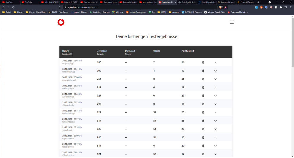

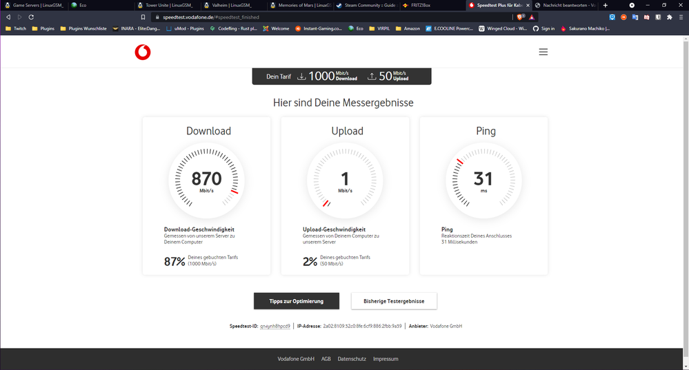

Ich hab mir eine Gigabit Leitung zugelegt seit vorgestern und nur Probleme... Der Upload fällt auf 0... Wenn ich die Fritzbox 6660 neustarte geht es wieder für 30 Minuten bis ca. 2 Stunden und der Spaß beginnt erneut... Kann mir jemand dabei helfen?

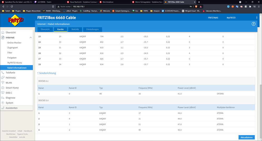

Lade dazu noch einen Screenshot von den Signalwerten hoch. Diese findest Du in der Benutzeroberfläche Deines Kabelrouters über 192.168.0.1 bzw. über 192.168.178.1 bei der Fritzbox.

Anscheinend habe ich jetzt einen Upload von 0 bis 2, anstatt nur 0... Aber bringen tut mir das auch nichts... Und ich sehe es nicht ein, alle 30 Minuten bis 2 Stunden den Router neuzustarten... Ich hätte einfach bei der 250er bleiben sollen... -.- Die Funktionierte wenigstens...
Nachtrag: Das Telefon ist auch davon betroffen leider... Bei mir kommen Roboter Stimmen an und andersrum genau so...

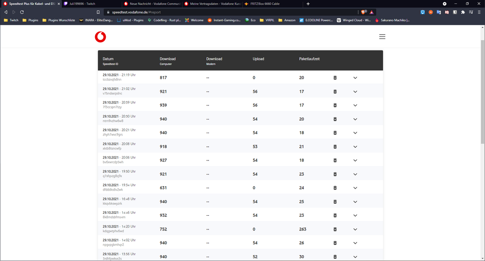

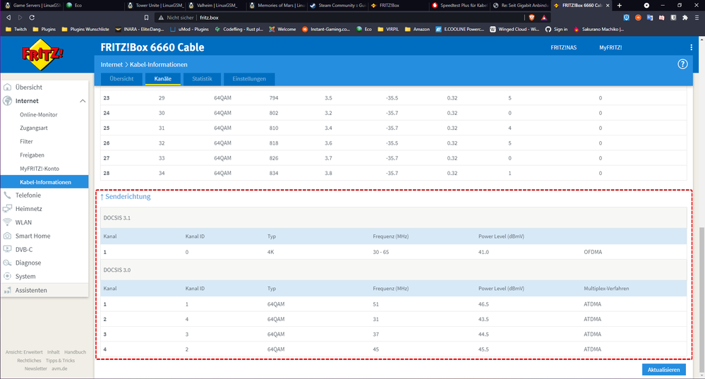

Ich habe nochmals Bildaufnahmen der Signalwerte gemacht nach dem letzten Neustart der Fritzbox 6660 zum Vergleichen der Werte... Hoffe das mir so geholfen werden kann...
Diesmal als PDF Anbei

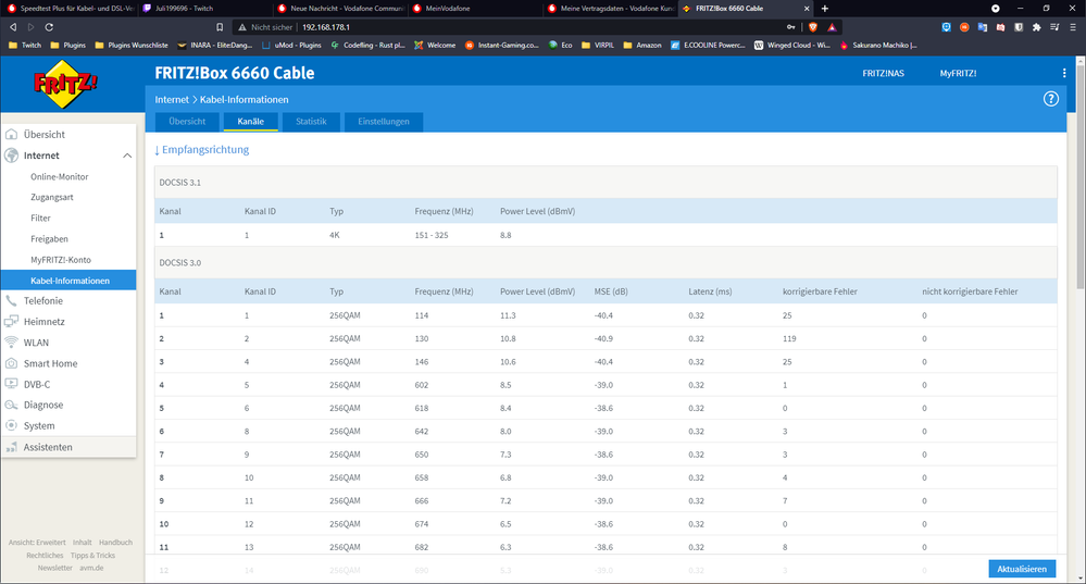

Hier nochmals die Sendekanäle dazu falls benötigt...
