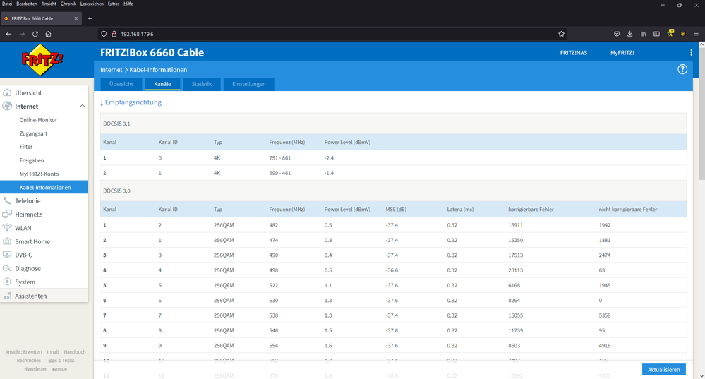

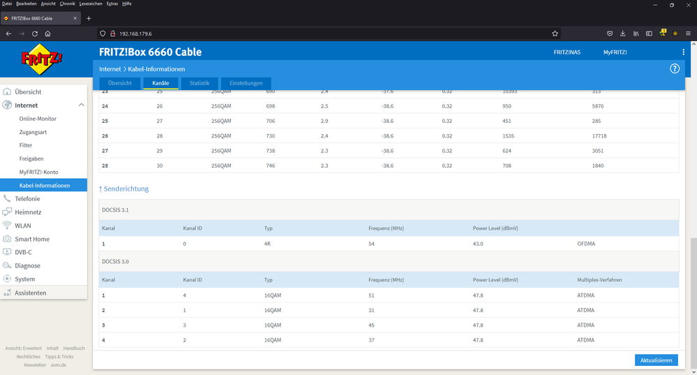

Schönen guten Abend,

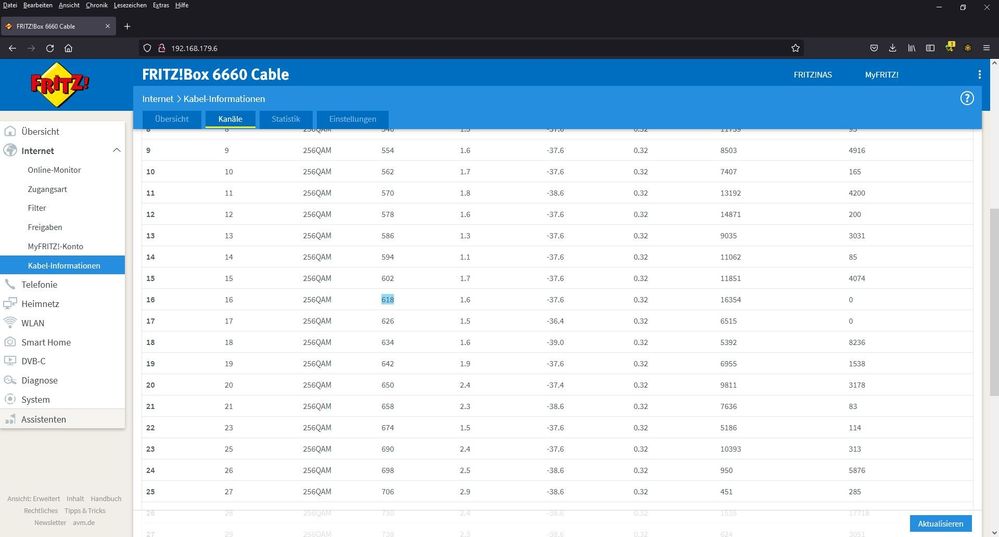

leider muss ich seit geraumer Zeit feststellen, daß der Upload in den beliebten Zeiten nur knapp die halbe Bandbreite erreicht. Dieses Problem ist seit über 1,5 Jahren mal mehr mal weniger intensiv zu beobachten.
In extremen Zeiten sind es dann auch nur 1 bis 2 Mbit Upload.
Könnte sich mal jemand die Leitung überrpüfen.
Im Docis 3.0 Upload Bereich habe ich seit Monaten alle 4 Kanäle auf QAM16. Dann kann ich auch meistens davon ausgehen, daß nur ein Teil des Uploads zur Verfügung steht.
  • In welchem Bundesland wohnst Du? Sende bitte auch die Postleitzahl: NRW, 47119
  • Welchen Vertrag hast Du? KabelMax 1000
  • Welches Modem/ Router nutzt Du? 6660
  • Nutzt Du ein Leih-Gerät von uns oder hast Du ein eigenes Gerät? Leihgerät
  • Welcher Fehler tritt auf? Upload zu gering
  • Wie ist Dein Endgerät mit dem Modem verbunden? Direkt per LAN, Cat8.1
  • Welchen Browser verwendest Du normalerweise? Firefox, Chrome
  • Welches Betriebssystem hast Du auf Deinem Rechner? Windows 11
  • Beginn und Zeitraum der Störung Frühjahr 2020
  • Welche Maßnahmen wurden durch die Störungshotline (erreichbar unter 0800-5266625 für Vodafone Kabel Deutschland bzw. 0221/46619100 für Vodafone West) durchgeführt?
  • Tausch von Fritz 6591 zu 6591, 2. Tausch 6591 zu 6660
  • Mehrere Technikereinsätze. Die letzten beiden gaben mir zu verstehen, daß im Haus alles einwandfrei ist. Knoten sei überlastet.

Bei dir liegt ein Rückwegstörer vor. Deshalb hast du Probleme mit dem Upload.
Gruß Kurt
