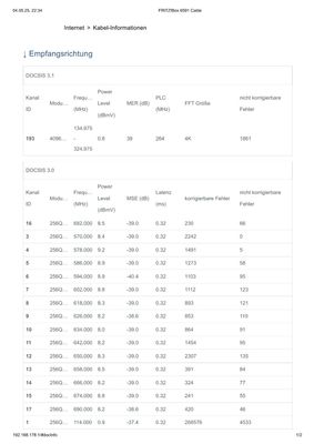

Moin, seit Wochen ist bei uns die Upload Geschwindigkeit sehr schlecht (siehe Speedtest Ergebnis). Weiß eventuell einer hier was ich unternehmen kann, damit der Wert wieder normal wird? Danke im Voraus

Poste mal ein Screenshot deiner Signalwerte - DOCSIS Status des Routers. Bitte dazu kein Smartphone verwenden.
Gruß Kurt
Danke für die schnelle Antwort, anbei die Signalwerte.
Kurtler
Die US-Kanäle sind alle in Ordnung. Was auffällt, die Fehlerquote bei den Frequenzen, 722.000 und 730.000 MHz sind viel zu hoch. Das hat aber nichts mit deinem Uploadproblem zu tun.
Da es hier im Forum keinen Support mehr gibt, kannst du es nur über die folgenden Kontaktwege probieren, dass sich jemand von VF deine Leitung näher anschaut.
Kontakt zu Vodafone
Gruß Kurt
Alles klar, Danke sehr. Schönen Abend noch!
