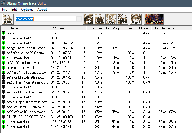

Andere Geräte (PS5) haben das selbe problem also ist es zwingend ein Netzwerk Thema (meine Fritzbox oder weiter in Richtung Vodafone).
Wie komme ich nun auf die Idee das es nicht am Battlefield Entwickler liegen sollte?
Tja mit VPN (Unlimited VPN Verbunden mit Frankfurt und Hotspot) funktioniert es ohne Probleme.
Daher bin ich gerade etwas ratlos, zumal ich nicht mehr viel einstellen kann um hier eine Lösung zu erwirken, über jede Hilfe wäre ich glücklich 🙂

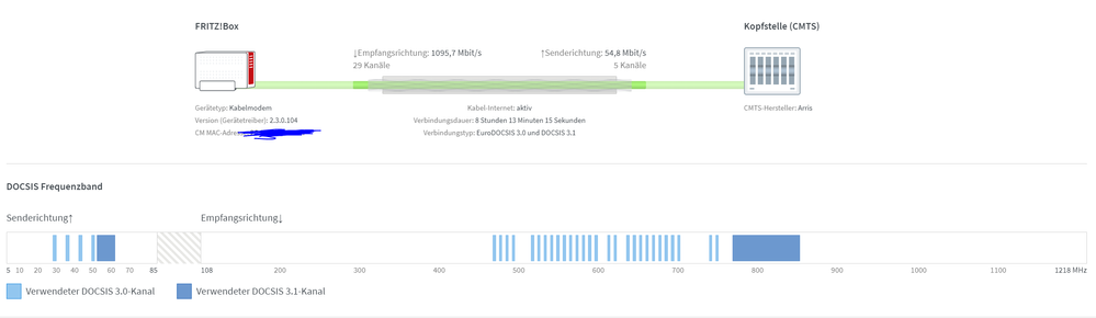

  • Lade dazu noch einen Screenshot von den Signalwerten hoch. Diese findest Du in der Benutzeroberfläche Deines Kabelrouters über 192.168.0.1 bzw. über 192.168.178.1 bei der Fritzbox. -->Im Anhang

FritzboxFritzboxVon EA empfohlener Poll/TracertVon EA empfohlener Poll/Tracert
Kann vlt. einer der Mods hier helfen?
Ich bin selber Techniker und habe heute bei uns Rücksprache gehalten.
Laut Fehlerbild liegt eindeutig ein Routing Problem bei Vodafone vor...
