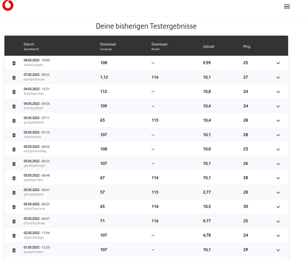

Seit längerer Zeit bricht bei mir die Downloadgeschwindigkeit von den vereinbarten 100MBit/s auf unter 1MBit/s zusammen. Dies geschieht bei mir von der Zeit unabhängig den ganzen Tag.
Um die Fehler abzustellen habe ich zuerst den Router neu gestartet, dann nur die Verbindung neu aufbauen lassen, aber dies hat das Problem ur kurzzeitig beseitigt.
Wenn die Geschw. merkbar eingebrochen ist, habe ich mir dies mit der Hilfe von Speedtests für Breitband-verbindungen mir bestätigen lassen. Durch die Mess-Orgien mit der Website von AVM (Zack) und der von Vodafon, habe ich herausgefunden, dass das mehrmalige Messen die Geschwindigkeit für einen kurzen Zeitraum (20min-2Std) erhöht.
Es ist meist leider nicht die AVM-Seite die die Download-Geschw. erhöht (oder freigeschaltet) hat, sondern ein bis zweimaliges Messen mit der Vodafon-Seite.

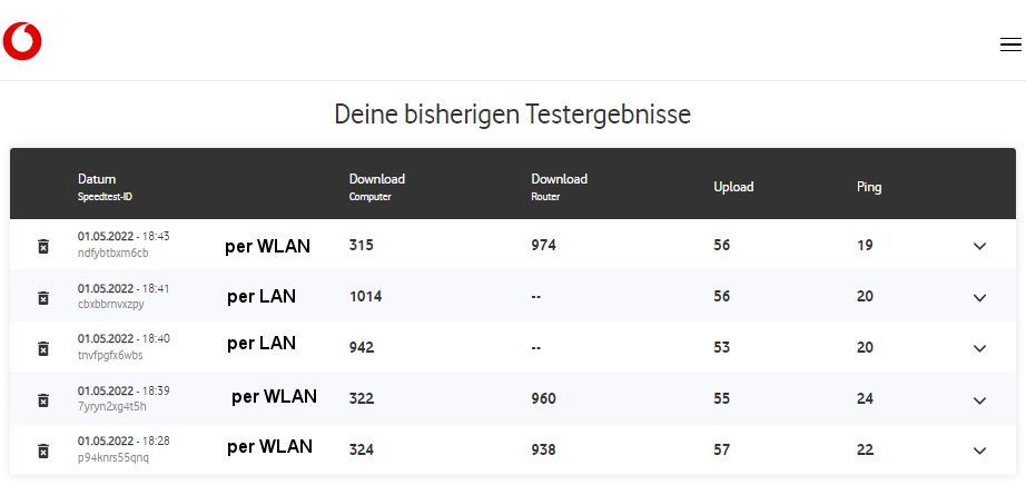

Peter165
@UlfD: Wie führst du den Speedtest durch?
LAN, WLAN?
Ich hab jetzt mal per LAN und per WLAN getestet, unterschiedliche Ergebnisse im Download. Aber das war klar, mein Laptop kann über WLAN keine 1000Mbit/s. Über LAN da passt das locker.
Augefallen dabei, bei den Tests über LAN war beim Router keine Angabe, nur für das Endgerät bei mir der Laptop.
Auch entfiel der Speedtest Plus.
Ich vermute mal das wenn beim Endgerät zu wenig ankommt, das dann es diese beiden Angaben gibt, passt die Geschwindigkeit, dann erfolgt für den Router keine gesonderte Angabe. Ergo auch keinen Speedtest Plus.
Du nutzt dein Smartphone zum Speedtest?

Ausgelöst hat du laut deinem Testprotokoll den Speedtest über das Smartphone, somit wäre da der Rechner schon mal aus dem Spiel und auch LAN, weil ich glaub kaum das du dein Smartphone am LAN hast. Normalerweise ist das Smartphone direkt mit dem Router per WLAN verbunden.
Gemessen werden dürfte das per Datenpakete die auf Grund der Anforderung von z.B. zu dem Smartphone zu diesem geschickt werden und von dem beantwortet werden.
Wenn du den Speedtest per Smartphone machst, Speedtest Plus danach kommt, dann da bitte mal den Button: Details anzeigen anklicken, da bekomst dann die Info wie schnell dein Smartphone ist und auch wie schnell dein Router, sprich ob der Router auch die entsprechende Geschwindigkeit deines Vertrages auch erhält.
Speedtest Plus kommt nur wenn am Endgerät (hier wohl das Smartphone) nicht die Geschwindigkeit amkommt welche laut Router ankommen sollte.
Sie dir dein Protokoll an, alles was am Smartphone unter 100 Mbit/s und nur da hast du auch die Angabe was an deinem Router ankommt. Kommen bei Smartphone mindestens 100Mbit/s an, dann passt zu dem was am Router ankommt, da hast dann keine Angaben zu dem Router, weil das passt dann ja alles.

Gut, dann wundert mich warum in dem Protokoll unter Download Smartphone steht?
Ich kann das ja nachvollziehen, per Laptop, per Smartphone.
Test über Laptop dann steht da Computer, beim Test übers Smartphone steht da Smartphone.
Daher meine Annahme, Test übers Smartphone durchgeführt.
Kannst du mal einen Screenshot posten wenn der Speedtest Plus läuft und der die Geschwindigkeit zu deinem Router und deinem Computer mißt und dann anzeigt?

In keinem meiner Beiträge oder Anlagen ist von einem genutzten Smartphon oder WLAN die Rede.
Hier noch einmal einen Ausschnitt der bisherigen Tests,
