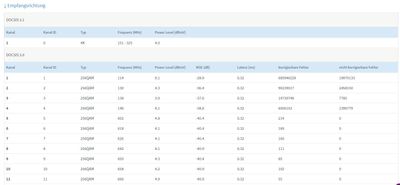

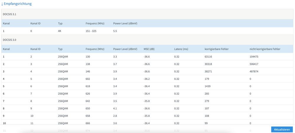

letzte Woche wurd mein Red 200 auf CableMax umgestellt. Bisher hatte ich eine eigene FritzBox, seit der Umstellung nutze ich die FritzBox von VF.
Ebenso seit der Umstellung habe ich massiv Probleme mit der Bandbreite und der Stabilität meines Anschlusses. Die Geschwindigkeiten meines Anschlusses im DL schwanken zwischen 200 und 800 Mbit/s, der Upload ist i.d.R. bei rd. 50 Mbit/s stabil.
In der FritzBox-Weboberfläche ist ersichtlich, dass jede Menge nicht-behebbare Fehler bei der Verbindung auftreten (siehe Screenshots). In Testszenarien lässt sich das mit Tools auch anhand der Paketverluste darstellen. Manche Produkte daheim sind nicht mehr nutzbar - Sonos z.B. meldet sich regelmäßig ab, wenn die Paketverluste mal wieder Überhand nehmen.

Habe momentan genau die selben Probleme mit dem schwankenden Download, Upload ist stabil bei 50 - 54 Mbit/s. Die ganzen Fehlerraten habe ich auch auf den ersten 4 Kanälen, bei mir sind sie allerdings noch viel höher im dreistelligen Millionenbereich. Könnte auf einen defekt beim CMTS (Kopfstelle) hindeuten. Habe momentan einen Technikerauftrag offen und es wird dem hoffentlich erfolgreich nachgegangen.
MfG
Meine Fehler sind auch deutlich höher, das hier sind noch Zahlen vom Wochenende - ca. eine halbe Stunde nach Routerneustart.. 😞
Downstream4.JPGBei mir schaut es dann auch nach direktem Routerneustart so aus:
Downstream1.JPGUnd so nach längerer Zeit:
Gleiches Bild wie bei mir...!
