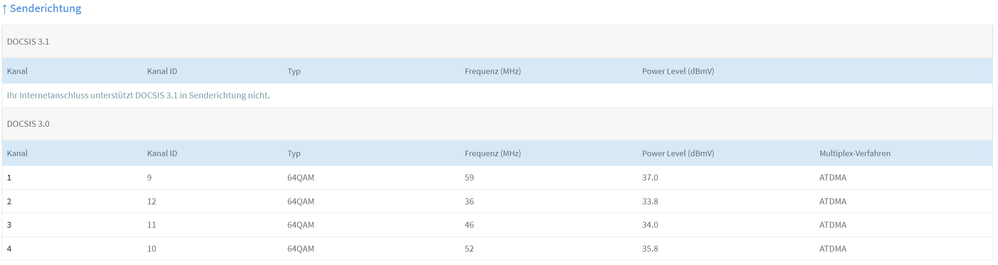

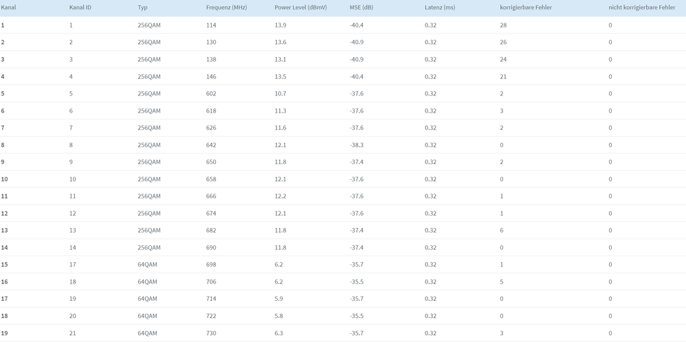

  • Lade dazu noch einen Screenshot von den Signalwerten hoch. siehe Bilder (Router wurde kürzlich neu gestartet)
  • Welche Maßnahmen wurden durch die Störungshotline (erreichbar unter 0800-5266625 für Vodafone Kabel Deutschland bzw. 0221/46619100 für Vodafone West) durchgeführt? Bisher noch keine. Primär in Abstimmung mit Arbeitgeber gewesen. Sonst noch folgendes versucht: Router vom Strom getrennt und neu verbunden und Clientsoftware neu installiert, auch keine Besserung.
Empfangskanäle Teil 1Empfangskanäle Teil 1Empfangskanäle Teil 2Empfangskanäle Teil 2SendekanäleSendekanäle

Hallo @scholle45 ,
kein Wunder das du Probleme hast die Power Level deiner Uploadkanäle sind zu niedrig (sihe Anhang), hier müsste der Anschluss durch einen Techniker neu eingepegelt werden.
