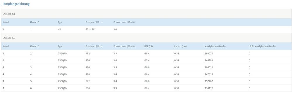

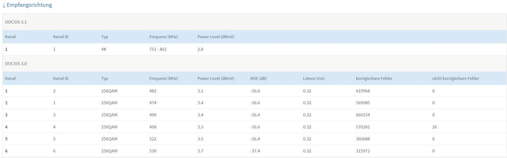

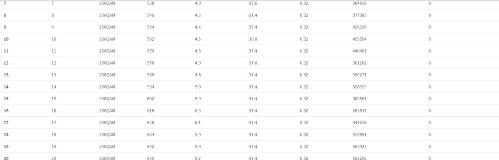

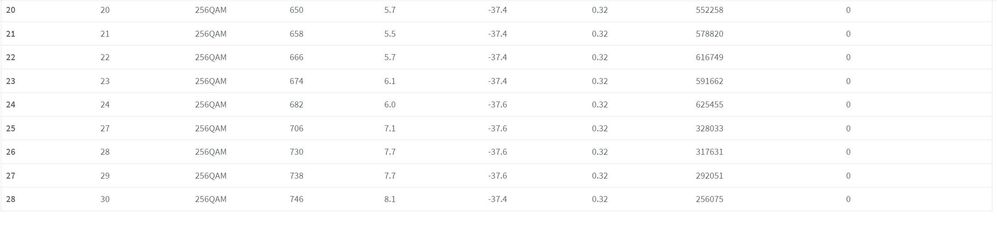

DOCSIS 3.1
Kanal
Kanal ID
Typ
Frequenz (MHz)
Power Level (dBmV)
4K
751 - 861
2.7
DOCSIS 3.0
Kanal
Kanal ID
Typ
Frequenz (MHz)
Power Level (dBmV)
MSE (dB)
Latenz (ms)
korrigierbare Fehler
nicht korrigierbare Fehler
256QAM
482
3.3
-36.4
0.32
615796
0
256QAM
474
3.5
-36.6
0.32
566156
0
256QAM
490
3.4
-36.6
0.32
655631
0
4
4
256QAM
498
3.3
-36.6
0.32
566480
26
5
5
256QAM
522
3.4
-36.6
0.32
358342
0
6
6
256QAM
530
3.9
-37.4
0.32
314005
0
7
7
256QAM
538
4.1
-37.4
0.32
362487
0
8
8
256QAM
546
4.5
-37.4
0.32
375003
0
9
9
256QAM
554
4.4
-37.4
0.32
423521
0
10
10
256QAM
562
4.5
-36.6
0.32
452629
0
11
11
256QAM
570
4.4
-37.4
0.32
437540
0
12
12
256QAM
578
4.8
-37.6
0.32
358835
0
13
13
256QAM
586
5.0
-37.4
0.32
347906
0
14
14
256QAM
594
5.2
-37.6
0.32
326711
0
15
15
256QAM
602
6.1
-37.6
0.32
307520
0
16
16
256QAM
618
6.4
-37.6
0.32
287880
0
17
17
256QAM
626
6.1
-37.4
0.32
345237
0
18
18
256QAM
634
6.0
-37.6
0.32
416954
0
19
19
256QAM
642
5.9
-37.4
0.32
460644
0
20
20
256QAM
650
5.7
-37.4
0.32
548328
0
21
21
256QAM
658
5.8
-37.4
0.32
574785
0
22
22
256QAM
666
5.8
-37.6
0.32
612508
0
23
23
256QAM
674
6.0
-37.6
0.32
587433
0
24
24
256QAM
682
6.1
-37.6
0.32
620887
0
25
27
256QAM
706
7.1
-37.6
0.32
325698
0
26
28
256QAM
730
7.6
-37.6
0.32
315353
0
27
29
256QAM
738
7.7
-37.4
0.32
289934
0
28
30
256QAM
746
8.0
-37.4
0.32
254224
0

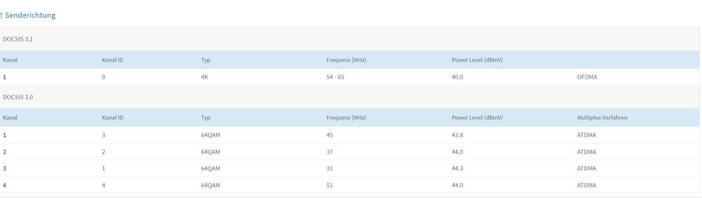

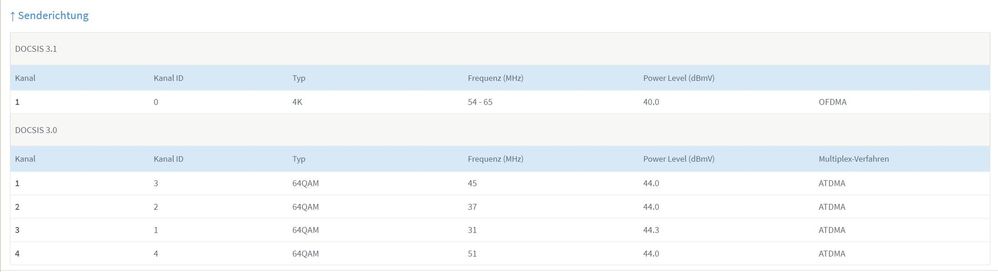

↑ Senderichtung
DOCSIS 3.1
Kanal
Kanal ID
Typ
Frequenz (MHz)
Power Level (dBmV)
0
4K
54 - 65
40.0
OFDMA
DOCSIS 3.0
Kanal
Kanal ID
Typ
Frequenz (MHz)
Power Level (dBmV)
Multiplex-Verfahren
64QAM
45
43.8
ATDMA
64QAM
37
43.8
ATDMA
64QAM
31
44.0
ATDMA
4
4
64QAM
51
44.0
ATDMA

Bitte sehr:
Deine Signalpegel sind so weit in Ordnung. Da kannst du dich nur an die Störhotline wenden oder es per Facebook und Twitter probieren, dass sich VF deine Leitung näher anschaut, da es hier im Forum keinen Support mehr gibt.
Gruß Kurt
