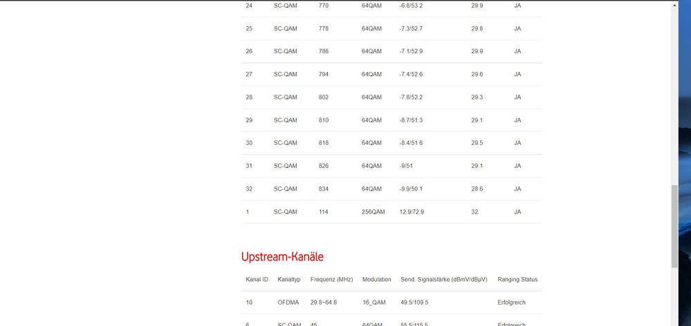

Ich bin seit fast 3 jahren jetzt kunde bei vodafone und hatte bisher auch keine probleme und war sehr zufriden weswegen das hier auch mein 1. beitrag ist zu meinen problem:
habe jetzt seit über einer woche extreme ping spikes bis zu 150 zu jeder uhrzeit online spielen ist dadurch leider nicht mehr möglich
ich hoffe mir kann geholfen werden

Hi Dennro,
der SNR gefällt mir nicht so recht. Ich schau mir das gern genauer an. Schicke mir bitte eine PN mit Deinem Namen, der Anschrift, Dein Geburtsdatum und Deiner Kundennummer und sag mir kurz hier Bescheid, wenn Du die Nachricht versendet hast.

Hallo Dennro,
wie von @pRo-Marco bereits gesehen, sind die Signalwerte am Modem nicht optimal. Im Upstream zu stark auf allen Frequenzen und im Downstream schwächelt das Signal auf einigen Frequenzen. Gern lassen wir das Problem durch einen Techniker vor Ort prüfen und beseitigen. Dieser benötigt den Zugang zur Hausverteileranlage und eine Info, ob es bekannte Erkrankungen mit Covid 19 im Haushalt gibt. Die Entstörung unserer Komponenten bis zum Modem ist kostenfrei. Schau Dir bitte vorher die Hinweise zur Servicepauschale an.
