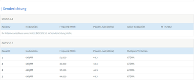

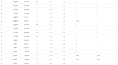

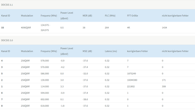

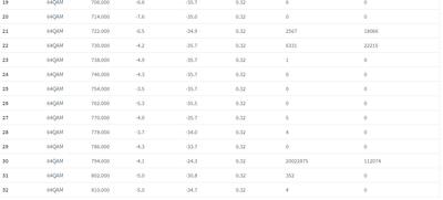

Hallo zusammen,
seit kurzem habe ich erneut Probleme mit meiner Internetverbindung.
Ich habe extreme Pingspikes.
Vor kurzem hatte ich erst eine Techniker im Haus, da ich Problem mit Internetabbrüchen hatte. Dafür hatte er ein Kabel im Keller getauscht. Dann hatte ich 3 Wochen ruhe.
Jetzt habe ich erneut Probleme.
Kann jemand Abhilfe schaffen ?
Anbei der DOCSIS Status
1 Antwort 1
Kurtler
Die Signalpegel sind so weit in Ordnung. Lediglich fehlt dir der DOCSIS 3.1 in Senderichtung.
