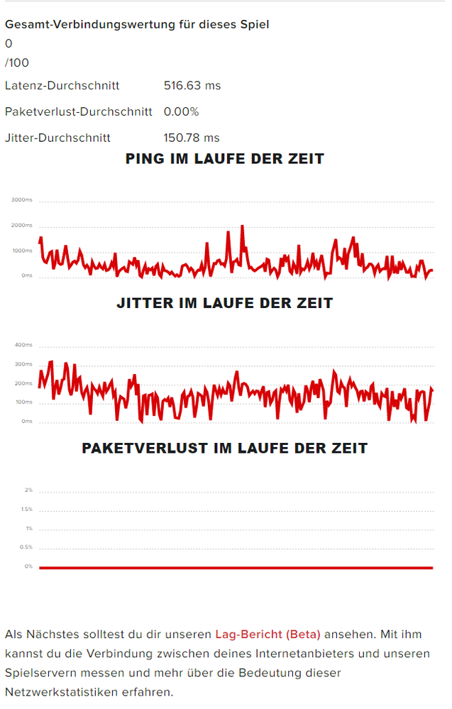

Hallo liebes VF-Team,
seit ca. Anfang Juli habe ich Probleme mit meinem Kabel-Anschluss von (ehemals) UM. Da ich bisher über 5 Jahre abgesehen von lokalen Störungen über kurze Zeit nie Probleme mit dem Internet hatte, und es anfangs auch nur auf kurzzeitig erhöhte Ping in Online-Games (LoL) oder im Discord war, habe ich probiert die Sache auszusitzen und dachte es wäre evtl. eine vorübergehende Störung bzw. dass das Modem so langsam dem Ende entgegengeht. Nachdem die Ping-Spikes in immer kürzeren Abständen auftraten, und auch die Download- und Uploadrate betroffen war, habe ich bei der Hotline angerufen, welche mir einen neuen Router zugeschickt hat. Diesen hatte ich hier einen Tag installiert, auch damit traten jedoch immer noch Probleme auf. Kurz danach habe ich eine eigene FB Cable 6660 bekommen welche nun hier ihre Dienste tut.
Da ich gestern Abend und auch schon am Tag beim Streamen von Twitch massive Einbrüche in Ping und Download-Upload hatte, melde ich mich nun hier in der Hoffnung, dass ihr mir helfen könnt.
Ich hatte teilweise Probleme, den VF Speedtest aufzurufen, bzw hat er mir auch oft 0 Mbit/s Download angezeigt, oder ist beim Messen der Ping hängen geblieben.
Die Ping-Spikes am Anfang zu messen, war mit dem Speedtest auch nicht möglich, ich habe diese nur bei Echtzeit-Verbindungen am Rechner bemerken können. Im Anhang findet ihr noch eine Grafik des Netlogs eines Spiels bei LoL von gestern Abend, welche ich mit dem Log-Tool von Riot produziert habe. Da die Speedtests von VF oft normale Ping (die auch kurzzeitig,  mittlerweile immer weniger vorhanden ist) zeigt, oder anzeigt, dass am Modem die volle Geschwindigkeit ankommt, kann es m.M.n. nur noch irgendwas in der Hausverkabelung/an der Dose bei mir zuhause liegen. Aber vielleicht habt ihr ja noch mehr Ideen, ich freue mich auf jede Unterstützung!

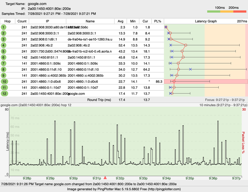

Schade, dass sich bisher niemand des Problems annehmen wollte. Aktuell scheinen die Störungen wieder etwas besser (insbesondere natürlich im Vergleich zum letzten Wochenende) zu sein. Dennoch habe ich beispielsweise gestern Abend wieder leichte Ping-Spikes gehabt, die zum Spielen natürlich immens stören. Der angehängte Plot ist vom LAN1 Anschluss der Box aufgenommen.
Da ich befürchte, dass mir hier nicht mehr geholfen werden kann, sobald ich die VF Station zurückgeschickt haben muss, wäre es überaus freundlich wenn sich vielleicht doch jemand mal die Leitung anschauen könnte.
