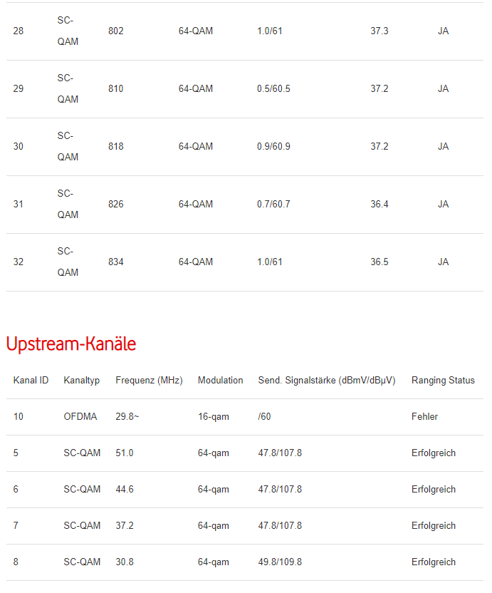

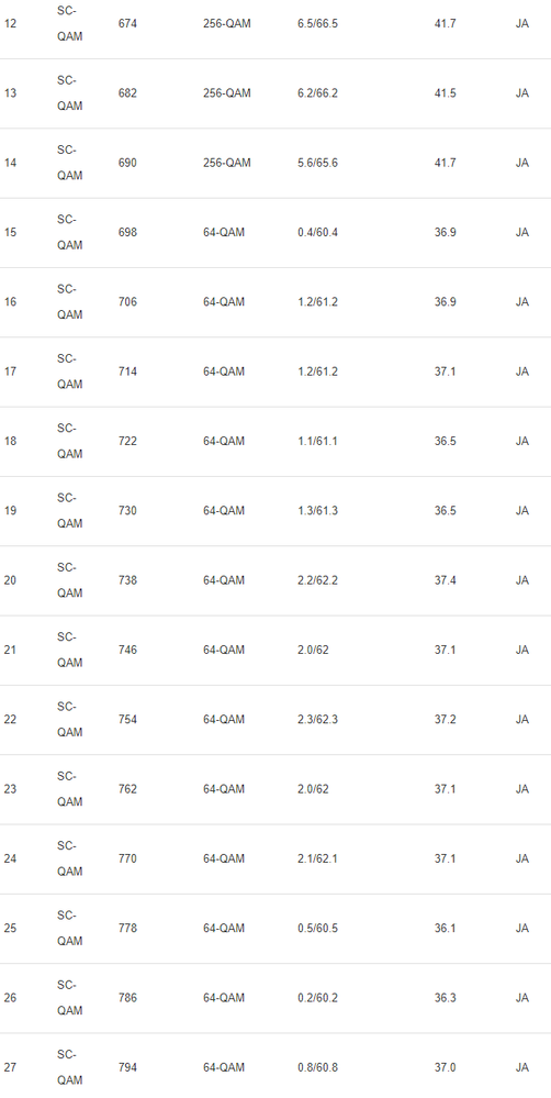

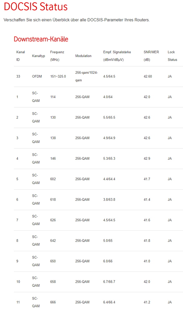

ich habe seit dem 28.03.2022 Probleme mit immer wieder auftauchenden Lag-Spikes oder auch mal anhaltenen Lags (1-2 Minuten)
Insbesondere ist mir dies im Spiel aufgefallen (Path of Exile). Da ich ansonsten bei Speedtests etc. nichts feststellen konnte bin ich erst davon ausgegangen das es an den Servern vom Spiel liegt.
Aber jetzt habe ich mal mehrere MRT's erstellt und darin hat man mir das Problem aber bei der Verbindung zwischen Modem und Provider benannt.
Ich habe schon alles des Netzassistenten ausgeführt, inkl. Werksreset.
Aber ich habe jetzt einen Fehler im Upload des DOCSIS gesehen. Anbei daher die DOCSIS-Screenshots und ein Screenshot eines MRT's.
Hoffe es kann jemand helfen.

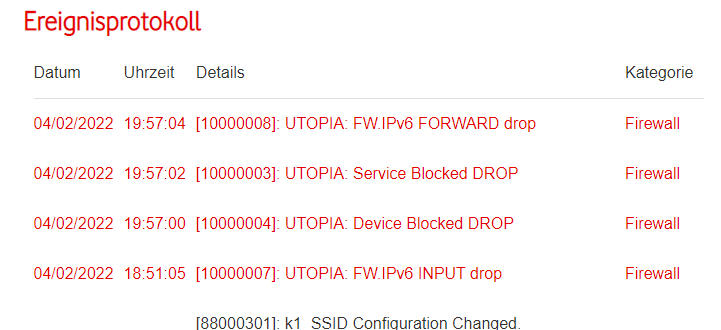

Nach den Neustarts war ja die Ereignisanzeige leer, aber jetzt hab ich dort auch die Utopia Fehler.
Und Firmware Version vom Modem ist: 3.0.41-IMS-KDG
Habe gerade mit der Service-Hotline telefoniert, es wurde festgestellt das mein Modem einen Defekt hat und es wird mir ein neues zugeschickt.
Der Beitrag kann damit geschlossen werden.

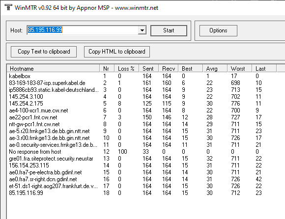

Im MTR hast du spikes bis zum Abwinken, deutlich zu sehen im Hop2 und zwar so deutlich das der Avergage vom Last mit 10 ms zu einem avg. von 20ms steigt. Nornalerweise hat der Hop2 einen ping von ca. 10ms,
PS
Du bist nicht der einzige aus LA der Probleme hat.

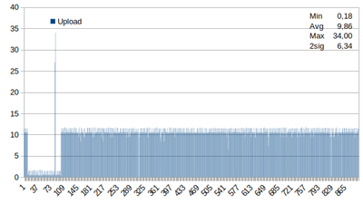

@Kieferer Daher nun das iperf noch. Hoffe habs richtig verstanden.
Mehr anzeigen

[ 4] 0.00-900.01 sec 1.13 GBytes 10.8 Mbits/sec sender
[ 4] 0.00-900.01 sec 1.13 GBytes 10.8 Mbits/sec receiver
CPU Utilization: local/sender 0.0% (0.0%u/0.0%s), remote/receiver 4.9% (0.7%u/4.2%s)
iperf Done.

@Tobias00  schrieb:
Ja der OFDMA ist immer noch fehlerhaft. Der Techniker der hier war hat mir gesagt das des egal sei, da die anderen Kanäle die wichtigen seien. Ich kann auch nicht sagen ob der Fehler schon immer Bestand.
Der OFDMA Fehler ist im ersten Post ersichtlich. Der komplette Upload läuft über den OFDMA. Merkwürdig, merkwürdig.Frustrierte Smiley
