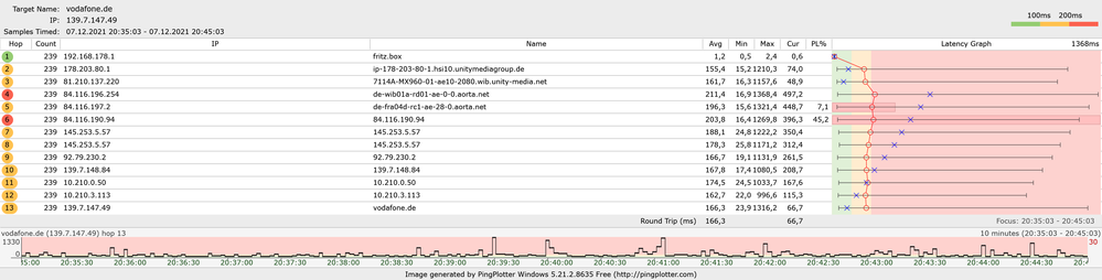

  • Welcher Fehler tritt auf? (Geschwindigkeit zu gering; Packetloss) Schicke dazu auch Screenshots von Speedtests (mit Datum und Uhrzeit) und Tracerts/ Pingplotter-Messungen bei Packetloss oder Ping-Problemen
  • Ping-Probleme (Ping Spikes)aktuellste Ping Plotter Messung
  • Wie ist Dein Endgerät mit dem Modem verbunden? (LAN; WLAN; zusätzlicher Router; PowerLAN)
  • LAN
  • Firefox
  • Welches Betriebssystem hast Du auf Deinem Rechner? (z.B. Windows)
  • Windwos 10 Home
  • Beginn und Zeitraum der Störung (z.B: seit Anfang April; nur am Abend)
  • Beginn (zuerst Aufgefallen): 16.10.2021
  • Zeitraum: Abends und an Wochenenden am häufigsten und stärksten

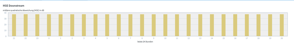

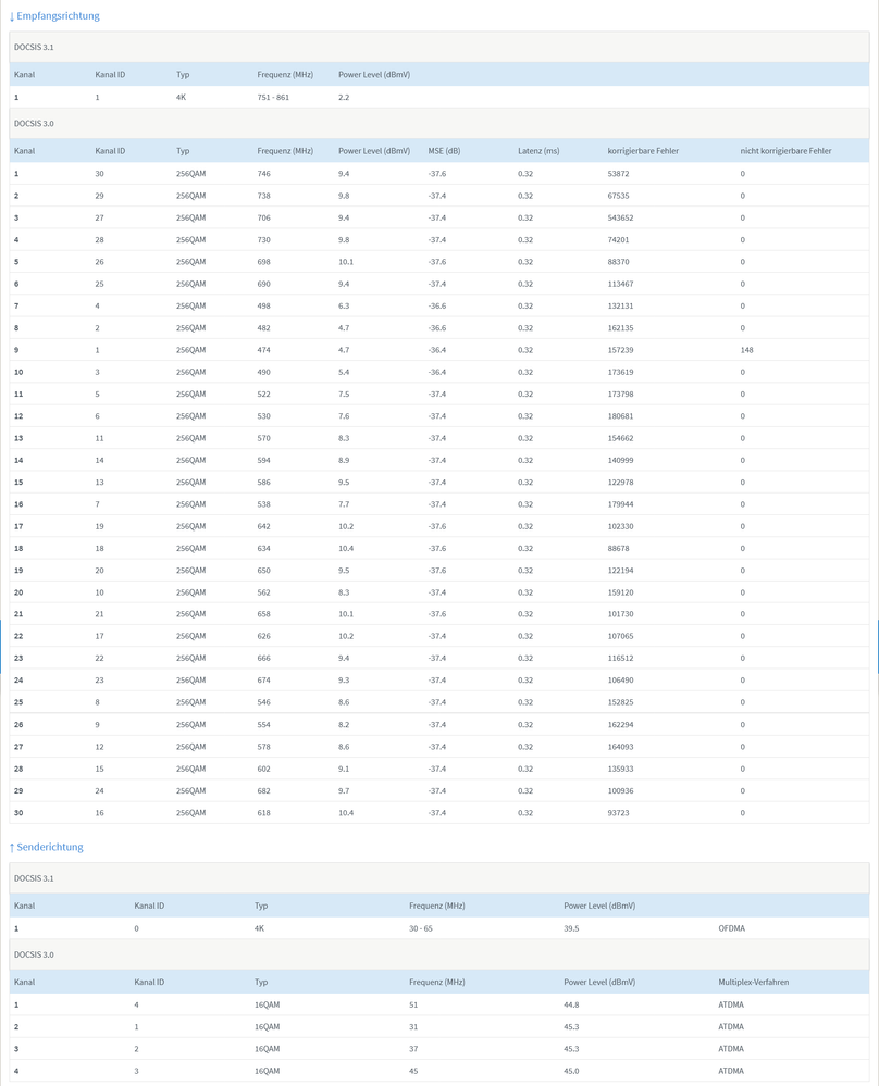

  • Lade dazu noch einen Screenshot von den Signalwerten hoch. Diese findest Du in der Benutzeroberfläche Deines Kabelrouters über 192.168.0.1 bzw. über 192.168.178.1 bei der Fritzbox.KanäleStatistik
  • Welche Maßnahmen wurden durch die Störungshotline (erreichbar unter 0800-5266625 für Vodafone Kabel Deutschland bzw. 0221/46619100 für Vodafone West) durchgeführt?
  • Es kam ein Techniker vorbei, der ein paar Messungen durchgeführt hatte, aber zu dem Zeitpunkt nichts besonderes festellen konnte.
  • Danach wurde uns ein neuer Router zugeschickt, um unseren alten und etwas in die Jahre gekommenen Router zu tauschen. Dadurch wurde das Problem des extremen Paketverlusts zwar gelöst, allerdings sind die zeitweise sehr hohen Ping-Werte immer noch im inakzeptablen Bereich.
  • Hier ein Beispiel:alter Routerneuer Router

Hallo whtec,
vielen Dank für Deine Nachricht. Ich habe mir Deinen Anschluss angeschaut und einige Werte liegen ausserhalb der Toleranz. Deshalb habe ich jetzt ein Technikerticket erstellt. Das geht jetzt weiter an unseren Technik-Servicepartner. Dieser versucht zunächst das Problem innerhalb der nächsten 48 Stunden aus der Ferne zu lösen. Sollte das geglückt sein, bekommst Du eine Benachrichtigung per SMS. Falls das aus der Ferne nicht möglich war, wird ein Techniker:inn Kontakt zu Dir aufnehmen.

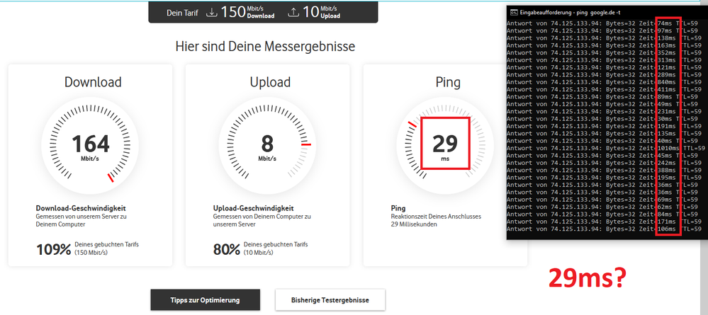

Das Problem besteht weiterhin. Ich hatte das ganze auch anfangs schon mal mit der Hotline durchgekaut: Router neustarten, Router resetten, keine anderen Geräte am Router wärend den Tests und wir hatten sogar den Router komplett ausgetauscht. Wie bereits oben beschrieben, ist der Upload- und Download-speed, wie es scheint, nicht beeinträchtigt. Ich habe lediglich Ping bzw. Latenz Probleme. Der unter https://speedtest.vodafone.de zu erreichende Speedtest spiegelt diese Ping Probleme leider nicht realistisch wieder, da dort nur ein "Durchschnittswert?" ermittelt wird...
Ich verstehe ja, dass der Ping hochschießt wärend des DL-Speedtests, aber ich komm da beim besten Willen nicht auf 29ms Durchschnitt.

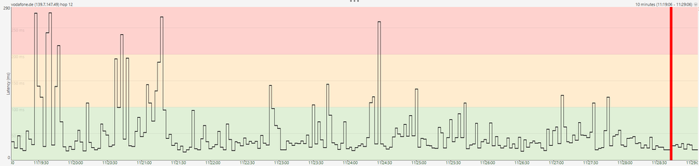

So sieht das ganze in diesem Moment in Ping-Plotter aus:
24.12.2021 11:29
