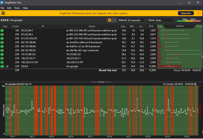

Was kann ich machen so geht das jetzt schon wochen , den ganzen Tag immer wieder paketverluste

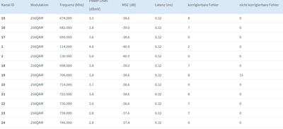

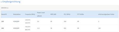

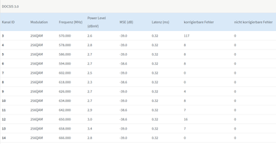

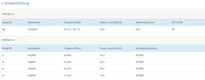

TiRiX_0-1779005474286.pngTiRiX_1-1779005495472.pngTiRiX_2-1779005514174.pngTiRiX_3-1779005533800.png
FritzBox verbunden seit 16.05.2026, 17:10 Uhr hatte auch neustart etc probiert Scrennshots sind vom 17.6.2026 10Uhr
@TiRiX ,
die Signalpegel sind immer noch Tip Top, genau wie in deinem ersten Beitrag, wurde die FB in der zwischenzeit getauscht, ansonsten wirst du damit leben müssen oder einen Technologiewechsel vornehmen.
Gruß Hermes1

Bei mir sieht es genauso aus.
Auch ich habe diverse Packetverluste Feststellen können.
Die Kanäöle brauch ich nicht posten, die sehen bei mir exakt so aus wie bei @TiRiX
Witzig dabei ist das Parallel dazu in der Fritzbox immer wieder aller paar Stunden der Fehler
"Internetverbindung DS-Lite ist fehlgeschlagen: Fehlergrund 2, AFTR l-bre2-cmts-3.aftr.cable-vf.de kann nicht aufgelöst werden"
auftaucht.
