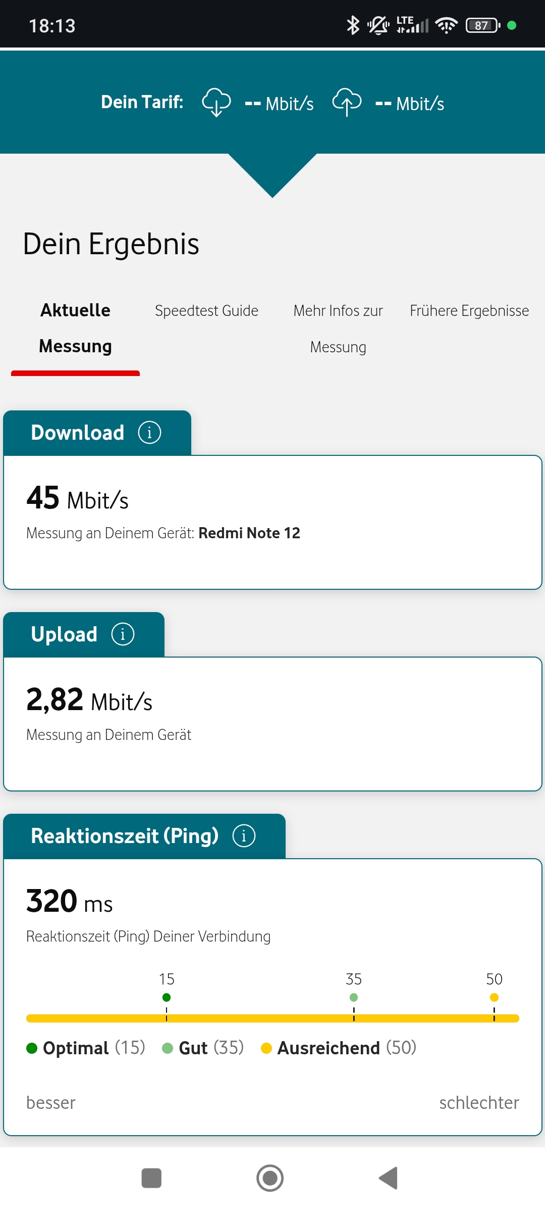

Das waren die Ergebnisse heute (18.1. 18:00Uhr).
Ist nicht viel. Kurz zuvor war Mal wieder alles ausgefallen, was so im Netz läuft.
Hallo Kathy9,
ich wollte keinen Speedtest sondern die Werte des Signalpegel und der Signalqualität von allen fast 40 DOCSIS Kanälen. Einen Teil davon hatte SoloLeveling im Anhang des ersten Beitrag gesendet. Die waren aber unvollständig, da fehlten alle Kanäle vom Upload (Der Senderichtung / dem Rückkanal).
Beim Speed Test ist aber die sehr große Ping Zeit und der schlechte Speed im Upload schon sehr auffällig. Welchen Speed sollen der Download und der Upload laut Deinem Vertrag eigentlich haben?
Viele Grüße Siegmar
