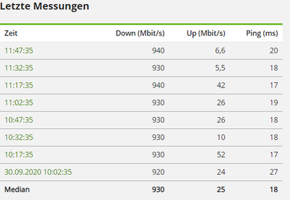

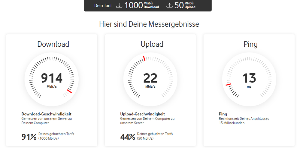

Hier 2 Screenshots von Pingplotter (Laufzeit ca. 10min)
Hier noch Screenshots zu den Kanalstats von der Vodafone Station:
180 Antworten 180

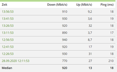

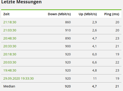

Nach wie vor ist das Problem vorhanden, das der Upload schwankt.
Router wurde auch schon getauscht, leider selbes Problem.
Auch mit Bridge Mode ist das Problem vorhanden. Neue Kabel und verschiedene Geräte wurde auch bereits getestet. Selbes Ergebnis.

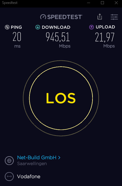

Und leider ist das Problem weiterhin vorhanden, trotz geschlossenem Ticket:

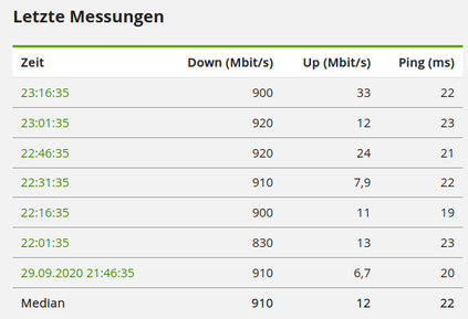

Hier ein Test von meinem Linuxlaptop (Arbeit) gestern Abend, als kein Endgerät am Router angeschlossen war:
Und von meine PC, als kein Endgerät am Router angeschlossen war (gestern Abend):
Dann hab ich natürlich heute morgen nochmal einen am PC gemacht (kein Endgerät am Router angeschlossen):
Also ich komme ja schon über die 50Mbit, so ist es ja nicht. Nur schwankt dies sehr, da wird auch kein TCP Optimizer helfen.

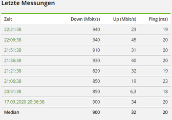

Hier noch verschiede Tests von gestern Abend (heute schaut es nicht anders aus)
Also wie immer verschiede Geräte, Tests und Server. Die Tests von euch nehmen natürlich nur den Höchstwert, sodass man die Schwankung natürlich nicht richtig sieht. Weiterhin habe ich auch Pakteloss im Upload und leichte aussetzer in Teams-Meetings, Discord oder Teamspeak.
Vor dem Vertragsänderung hatte ich bei dem RTR Test immer zwischen 40-50Mbit und in den Tests von euch auch. Die Schwankungen sind schon sehr hart. Je nach Tag auch mal unter einem Mbit.
