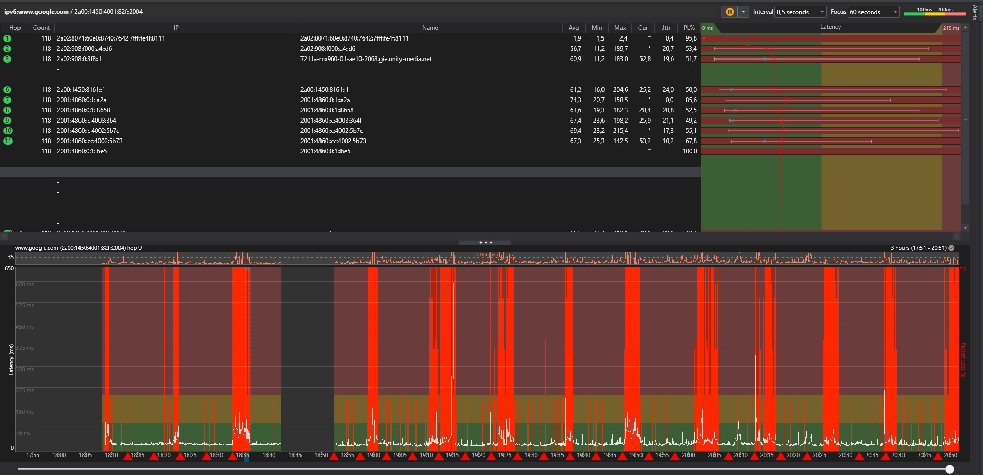

Mein Router (Fritzbox 6591 Cable, 1Gbit/s Leitung) hat heute nach um 1 Uhr das Update auf Version 8.03 gemacht, seit dem funktioniert es alle 10-15 Minuten überhaupt nicht mehr. Der Ping geht hoch auf bis zu 1000 und jedes Packet geht verloren. Habe mal PingPlotter über fast 3 Stunden laufen lassen und die Ergebnisse angehangen. Wenn jemand irgendwelche Lösungsvorschläge hat, wäre ich sehr dankbar. Kann auch gerne noch weitere Informationen geben, falls benötigt.

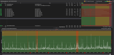

Da die Forumsfunktion mit den Screenshots wohl nicht geht, hier noch mal als Links

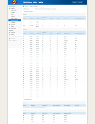

du hast schon PL in deinem Netzwerk, diesen musste erst mal suchen, alles abklemmen , Wlan aus machen , und dann schaun welches Gerät denn den Loss macht beim anklemmen.... Docsis Status posten, alle Kanäle!

Müsste ich internen Packetloss nicht auch mit PingPlotter über Router IP Pings feststellen können?
Tobi57
War zwar jetzt nur 20 Minuten und ich hoffe das funktioniert so, aber sieht für mich jetzt nicht so gravierend aus, wieder Online Packetloss.
