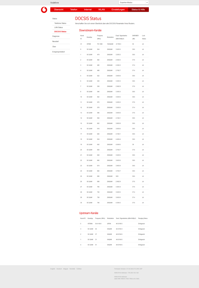

Docsis:
Mehr anzeigen
Docsispegel Down- und UpstreamDocsispegel Down- und Upstream

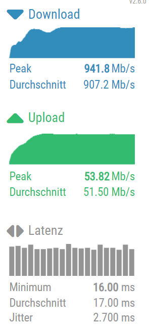

Results 10 Speedtest (5 Multi, 5 Single):
Mehr anzeigen
Speedtest.netSpeedtest.net
Speedtest chip graphischer Verlauf:
Mehr anzeigen
SpeedtestChipSpeedtestChip

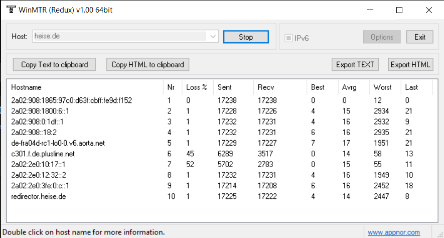

WinMTR (Vergessen, dass es läuft, daher etwa länger als 30 Minuten für jeweils IPv4 und IPv6, aber ich schätze je mehr Info desto besser. Kann den Test aber gerne auch nochmal genau 30 Minuten laufen lassen wenn die genaue Zeitspanne relevanz hat.)
IPv4:
Mehr anzeigen
winMTR IPv4winMTR IPv4

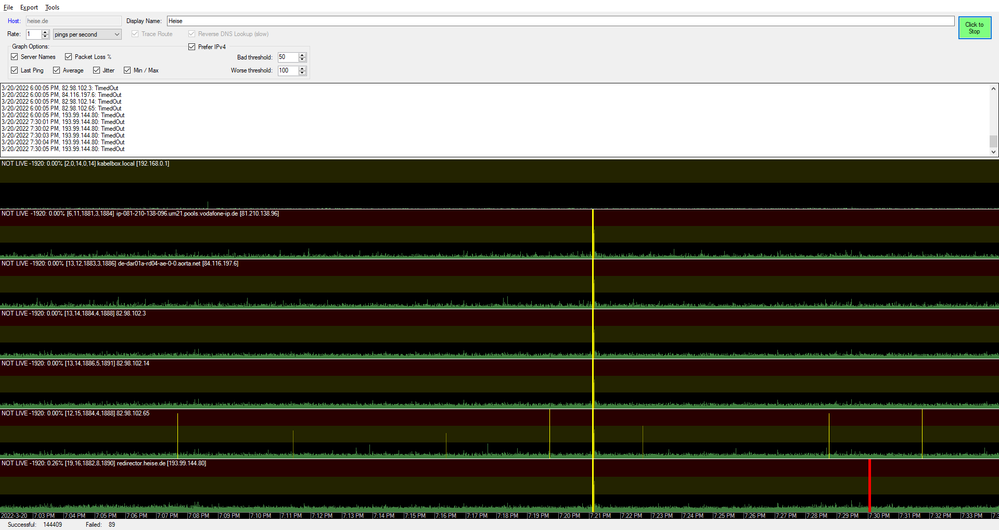

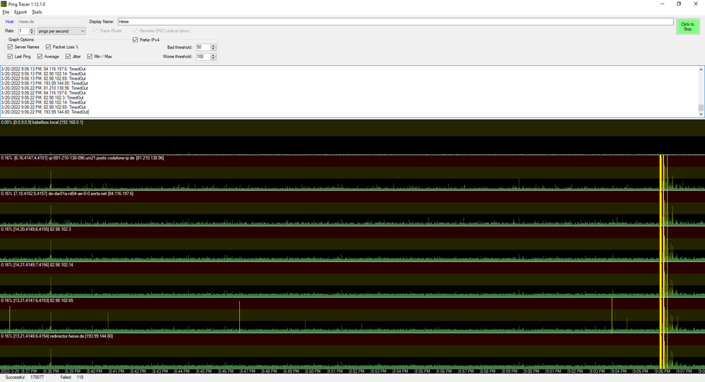

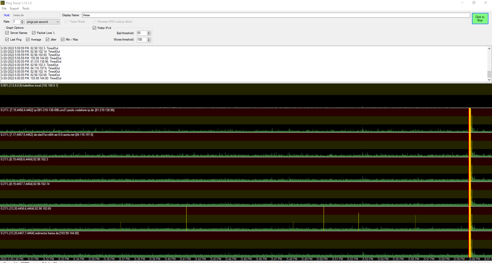

Ping Tracer eine Weile lang laufen lassen,  bis ich einen der Ping Spikes/Timeouts/Packe Loss hatte:
Mehr anzeigen
First TimeoutFirst TimeoutSecond TimeoutSecond Timeout

[  4]  96.00-97.00  sec  6.12 MBytes  51.6 Mbits/sec
[  4]  97.00-98.01  sec  6.25 MBytes  52.0 Mbits/sec
[  4]  98.01-99.00  sec  6.25 MBytes  52.7 Mbits/sec
[  4]  99.00-100.01 sec  6.12 MBytes  51.2 Mbits/sec
[  4] 100.01-101.00 sec  6.25 MBytes  52.6 Mbits/sec
[  4] 101.00-102.00 sec  6.12 MBytes  51.5 Mbits/sec
[  4] 102.00-103.01 sec  6.25 MBytes  52.1 Mbits/sec
[  4] 103.01-104.00 sec  6.12 MBytes  51.5 Mbits/sec
[  4] 104.00-105.01 sec  6.25 MBytes  52.3 Mbits/sec
[  4] 105.01-106.01 sec  6.12 MBytes  51.2 Mbits/sec
[  4] 106.01-107.01 sec  6.25 MBytes  52.6 Mbits/sec
[  4] 107.01-108.01 sec  6.12 MBytes  51.4 Mbits/sec
[  4] 108.01-109.00 sec  6.12 MBytes  51.6 Mbits/sec
[  4] 109.00-110.01 sec  6.25 MBytes  52.0 Mbits/sec
[  4] 110.01-111.00 sec  6.12 MBytes  51.8 Mbits/sec
[  4] 111.00-112.00 sec  6.12 MBytes  51.4 Mbits/sec
[  4] 112.00-113.01 sec  6.12 MBytes  51.0 Mbits/sec
[  4] 113.01-114.00 sec  6.25 MBytes  52.9 Mbits/sec
[  4] 114.00-115.00 sec  6.12 MBytes  51.2 Mbits/sec
[  4] 115.00-116.01 sec  6.12 MBytes  51.3 Mbits/sec
[  4] 116.01-117.00 sec  6.25 MBytes  52.8 Mbits/sec
[  4] 117.00-118.01 sec  6.12 MBytes  51.1 Mbits/sec
[  4] 118.01-119.01 sec  6.00 MBytes  50.0 Mbits/sec
[  4] 119.01-120.01 sec  6.25 MBytes  52.5 Mbits/sec
[  4] 120.01-121.01 sec  6.12 MBytes  51.6 Mbits/sec
[  4] 121.01-122.01 sec  6.25 MBytes  52.5 Mbits/sec
[  4] 122.01-123.00 sec  6.12 MBytes  51.5 Mbits/sec
[  4] 123.00-124.00 sec  6.25 MBytes  52.6 Mbits/sec
[  4] 124.00-125.00 sec  6.12 MBytes  51.4 Mbits/sec
[  4] 125.00-126.01 sec  6.25 MBytes  51.8 Mbits/sec
[  4] 126.01-127.01 sec  6.12 MBytes  51.5 Mbits/sec
[  4] 127.01-128.00 sec  6.25 MBytes  52.8 Mbits/sec
[  4] 128.00-129.01 sec  6.25 MBytes  52.0 Mbits/sec
[  4] 129.01-130.00 sec  6.12 MBytes  51.8 Mbits/sec
[  4] 130.00-131.01 sec  6.12 MBytes  51.3 Mbits/sec
[  4] 131.01-132.00 sec  6.25 MBytes  52.7 Mbits/sec
[  4] 132.00-133.01 sec  6.25 MBytes  51.8 Mbits/sec
[  4] 133.01-134.01 sec  6.12 MBytes  51.6 Mbits/sec
[  4] 134.01-135.00 sec  6.12 MBytes  51.7 Mbits/sec
[  4] 135.00-136.01 sec  6.25 MBytes  52.3 Mbits/sec
[  4] 136.01-137.01 sec  6.00 MBytes  50.0 Mbits/sec
[  4] 137.01-138.00 sec  6.25 MBytes  52.9 Mbits/sec
[  4] 138.00-139.01 sec  6.12 MBytes  51.2 Mbits/sec
[  4] 139.01-140.01 sec  6.25 MBytes  52.4 Mbits/sec
[  4] 140.01-141.01 sec  6.12 MBytes  51.4 Mbits/sec
[  4] 141.01-142.00 sec  6.25 MBytes  52.6 Mbits/sec
[  4] 142.00-143.00 sec  6.12 MBytes  51.4 Mbits/sec
[  4] 143.00-144.00 sec  6.12 MBytes  51.5 Mbits/sec
[  4] 144.00-145.00 sec  6.12 MBytes  51.3 Mbits/sec
[  4] 145.00-146.00 sec  6.25 MBytes  52.4 Mbits/sec
[  4] 146.00-147.01 sec  6.12 MBytes  50.9 Mbits/sec
[  4] 147.01-148.01 sec  6.25 MBytes  52.5 Mbits/sec
[  4] 148.01-149.01 sec  6.12 MBytes  51.5 Mbits/sec
[  4] 149.01-150.00 sec  6.12 MBytes  51.7 Mbits/sec
[  4] 150.00-151.00 sec  6.25 MBytes  52.4 Mbits/sec
[  4] 151.00-152.01 sec  6.12 MBytes  51.1 Mbits/sec
[  4] 152.01-153.00 sec  6.25 MBytes  52.8 Mbits/sec
[  4] 153.00-154.01 sec  6.12 MBytes  51.1 Mbits/sec
[  4] 154.01-155.01 sec  6.25 MBytes  52.4 Mbits/sec
[  4] 155.01-156.00 sec  6.12 MBytes  51.6 Mbits/sec
[  4] 156.00-157.02 sec  6.25 MBytes  51.8 Mbits/sec
[  4] 157.02-158.01 sec  6.25 MBytes  52.8 Mbits/sec
[  4] 158.01-159.00 sec  6.12 MBytes  51.6 Mbits/sec
[  4] 159.00-160.01 sec  6.12 MBytes  51.3 Mbits/sec
[  4] 160.01-161.00 sec  6.25 MBytes  52.7 Mbits/sec
[  4] 161.00-162.01 sec  6.25 MBytes  52.0 Mbits/sec
[  4] 162.01-163.01 sec  6.00 MBytes  50.4 Mbits/sec
[  4] 163.01-164.00 sec  6.25 MBytes  52.6 Mbits/sec
[  4] 164.00-165.00 sec  6.12 MBytes  51.4 Mbits/sec
[  4] 165.00-166.01 sec  6.25 MBytes  51.9 Mbits/sec
[  4] 166.01-167.00 sec  6.12 MBytes  51.9 Mbits/sec
[  4] 167.00-168.01 sec  6.25 MBytes  51.9 Mbits/sec
[  4] 168.01-169.01 sec  6.25 MBytes  52.9 Mbits/sec
[  4] 169.01-170.00 sec  6.12 MBytes  51.6 Mbits/sec
[  4] 170.00-171.00 sec  6.12 MBytes  51.5 Mbits/sec
[  4] 171.00-172.01 sec  6.25 MBytes  51.8 Mbits/sec
[  4] 172.01-173.01 sec  6.12 MBytes  51.7 Mbits/sec
[  4] 173.01-174.00 sec  6.25 MBytes  52.5 Mbits/sec
[  4] 174.00-175.00 sec  6.00 MBytes  50.4 Mbits/sec
[  4] 175.00-176.01 sec  6.12 MBytes  51.0 Mbits/sec
[  4] 176.01-177.00 sec  6.25 MBytes  52.8 Mbits/sec
[  4] 177.00-178.01 sec  6.25 MBytes  52.1 Mbits/sec
[  4] 178.01-179.01 sec  6.12 MBytes  51.1 Mbits/sec
[  4] 179.01-180.00 sec  6.00 MBytes  50.9 Mbits/sec
[  4] 180.00-181.01 sec  6.25 MBytes  52.2 Mbits/sec
[  4] 181.01-182.01 sec  6.12 MBytes  51.0 Mbits/sec
[  4] 182.01-183.01 sec  6.25 MBytes  52.8 Mbits/sec
[  4] 183.01-184.01 sec  6.12 MBytes  51.3 Mbits/sec
[  4] 184.01-185.00 sec  6.12 MBytes  51.8 Mbits/sec
[  4] 185.00-186.00 sec  6.25 MBytes  52.3 Mbits/sec
[  4] 186.00-187.01 sec  6.25 MBytes  52.3 Mbits/sec
[  4] 187.01-188.01 sec  6.12 MBytes  51.0 Mbits/sec
[  4] 188.01-189.01 sec  6.12 MBytes  51.8 Mbits/sec
[  4] 189.01-190.00 sec  6.12 MBytes  51.6 Mbits/sec
[  4] 190.00-191.01 sec  6.25 MBytes  52.2 Mbits/sec
[  4] 191.01-192.01 sec  6.12 MBytes  51.1 Mbits/sec
[  4] 192.01-193.01 sec  6.25 MBytes  52.6 Mbits/sec
[  4] 193.01-194.00 sec  6.12 MBytes  51.6 Mbits/sec
[  4] 194.00-195.01 sec  6.25 MBytes  52.1 Mbits/sec
[  4] 195.01-196.01 sec  6.12 MBytes  51.5 Mbits/sec
[  4] 196.01-197.00 sec  6.00 MBytes  50.6 Mbits/sec
[  4] 197.00-198.01 sec  6.38 MBytes  53.3 Mbits/sec
[  4] 198.01-199.00 sec  6.12 MBytes  51.5 Mbits/sec
[  4] 199.00-200.00 sec  6.25 MBytes  52.5 Mbits/sec
[  4] 200.00-201.01 sec  6.12 MBytes  50.8 Mbits/sec
[  4] 201.01-202.00 sec  6.25 MBytes  53.0 Mbits/sec
[  4] 202.00-203.01 sec  6.12 MBytes  51.2 Mbits/sec
[  4] 203.01-204.00 sec  6.25 MBytes  52.6 Mbits/sec
[  4] 204.00-205.00 sec  6.12 MBytes  51.5 Mbits/sec
[  4] 205.00-206.01 sec  6.00 MBytes  49.8 Mbits/sec
[  4] 206.01-207.00 sec  5.62 MBytes  47.7 Mbits/sec
[  4] 207.00-208.01 sec  6.12 MBytes  51.2 Mbits/sec
[  4] 208.01-209.00 sec  5.88 MBytes  49.4 Mbits/sec
[  4] 209.00-210.01 sec  6.25 MBytes  52.0 Mbits/sec
[  4] 210.01-211.01 sec  6.25 MBytes  52.8 Mbits/sec
[  4] 211.01-212.01 sec  6.12 MBytes  51.3 Mbits/sec
[  4] 212.01-213.00 sec  6.25 MBytes  52.7 Mbits/sec
[  4] 213.00-214.01 sec  6.12 MBytes  51.0 Mbits/sec
[  4] 214.01-215.00 sec  6.12 MBytes  51.8 Mbits/sec
[  4] 215.00-216.01 sec  6.38 MBytes  52.9 Mbits/sec
[  4] 216.01-217.00 sec  6.12 MBytes  51.9 Mbits/sec
[  4] 217.00-218.00 sec  5.12 MBytes  43.0 Mbits/sec
[  4] 218.00-219.02 sec  3.88 MBytes  32.1 Mbits/sec
[  4] 219.02-220.01 sec  3.38 MBytes  28.5 Mbits/sec
[  4] 220.01-221.01 sec  4.38 MBytes  36.8 Mbits/sec
[  4] 221.01-222.00 sec  4.50 MBytes  37.9 Mbits/sec
[  4] 222.00-223.00 sec  4.50 MBytes  37.7 Mbits/sec
[  4] 223.00-224.01 sec  4.38 MBytes  36.4 Mbits/sec
[  4] 224.01-225.01 sec  4.50 MBytes  37.9 Mbits/sec
[  4] 225.01-226.00 sec  4.50 MBytes  38.0 Mbits/sec
[  4] 226.00-227.01 sec  4.25 MBytes  35.2 Mbits/sec
[  4] 227.01-228.00 sec  4.50 MBytes  38.2 Mbits/sec
[  4] 228.00-229.00 sec  4.25 MBytes  35.6 Mbits/sec
[  4] 229.00-230.00 sec  4.50 MBytes  37.8 Mbits/sec
[  4] 230.00-231.01 sec  4.75 MBytes  39.4 Mbits/sec
[  4] 231.01-232.00 sec  4.62 MBytes  39.3 Mbits/sec
[  4] 232.00-233.01 sec  4.00 MBytes  33.4 Mbits/sec
[  4] 233.01-234.00 sec  3.75 MBytes  31.6 Mbits/sec
[  4] 234.00-235.00 sec  4.88 MBytes  41.0 Mbits/sec
[  4] 235.00-236.01 sec  4.62 MBytes  38.5 Mbits/sec
[  4] 236.01-237.00 sec  4.62 MBytes  39.1 Mbits/sec
[  4] 237.00-238.00 sec  5.12 MBytes  43.0 Mbits/sec
[  4] 238.00-239.01 sec  6.12 MBytes  51.0 Mbits/sec
[  4] 239.01-240.00 sec  6.25 MBytes  52.8 Mbits/sec
[  4] 240.00-241.01 sec  6.00 MBytes  50.1 Mbits/sec
[  4] 241.01-242.00 sec  6.25 MBytes  52.7 Mbits/sec
[  4] 242.00-243.01 sec  6.12 MBytes  50.9 Mbits/sec
[  4] 243.01-244.00 sec  6.25 MBytes  52.9 Mbits/sec
[  4] 244.00-245.00 sec  6.12 MBytes  51.5 Mbits/sec
[  4] 245.00-246.01 sec  6.25 MBytes  52.1 Mbits/sec
[  4] 246.01-247.00 sec  6.12 MBytes  51.6 Mbits/sec
[  4] 247.00-248.00 sec  6.12 MBytes  51.4 Mbits/sec
[  4] 248.00-249.00 sec  6.25 MBytes  52.5 Mbits/sec
[  4] 249.00-250.01 sec  6.25 MBytes  52.0 Mbits/sec
[  4] 250.01-251.01 sec  6.12 MBytes  51.2 Mbits/sec
[  4] 251.01-252.01 sec  6.12 MBytes  51.6 Mbits/sec
[  4] 252.01-253.00 sec  6.25 MBytes  52.9 Mbits/sec
[  4] 253.00-254.00 sec  5.75 MBytes  48.1 Mbits/sec
[  4] 254.00-255.01 sec  6.25 MBytes  52.2 Mbits/sec
[  4] 255.01-256.00 sec  6.00 MBytes  50.5 Mbits/sec
[  4] 256.00-257.00 sec  6.00 MBytes  50.5 Mbits/sec
[  4] 257.00-258.01 sec  6.12 MBytes  50.8 Mbits/sec
[  4] 258.01-259.01 sec  6.25 MBytes  52.5 Mbits/sec
[  4] 259.01-260.01 sec  6.00 MBytes  50.5 Mbits/sec
[  4] 260.01-261.00 sec  6.25 MBytes  52.8 Mbits/sec
[  4] 261.00-262.00 sec  6.12 MBytes  51.4 Mbits/sec
[  4] 262.00-263.00 sec  6.25 MBytes  52.2 Mbits/sec
[  4] 263.00-264.01 sec  6.12 MBytes  50.9 Mbits/sec
[  4] 264.01-265.00 sec  6.12 MBytes  52.1 Mbits/sec
[  4] 265.00-266.00 sec  6.25 MBytes  52.3 Mbits/sec
[  4] 266.00-267.01 sec  6.12 MBytes  51.0 Mbits/sec
[  4] 267.01-268.00 sec  6.25 MBytes  53.0 Mbits/sec
[  4] 268.00-269.01 sec  6.12 MBytes  51.0 Mbits/sec
[  4] 269.01-270.00 sec  6.12 MBytes  51.8 Mbits/sec
[  4] 270.00-271.01 sec  6.25 MBytes  52.0 Mbits/sec
[  4] 271.01-272.00 sec  6.12 MBytes  51.8 Mbits/sec
[  4] 272.00-273.01 sec  6.25 MBytes  52.1 Mbits/sec
[  4] 273.01-274.01 sec  6.25 MBytes  52.4 Mbits/sec
[  4] 274.01-275.00 sec  6.12 MBytes  51.5 Mbits/sec
[  4] 275.00-276.01 sec  6.25 MBytes  52.2 Mbits/sec
[  4] 276.01-277.00 sec  6.12 MBytes  51.6 Mbits/sec
[  4] 277.00-278.00 sec  6.12 MBytes  51.4 Mbits/sec
[  4] 278.00-279.00 sec  6.12 MBytes  51.5 Mbits/sec
[  4] 279.00-280.01 sec  5.62 MBytes  46.8 Mbits/sec
[  4] 280.01-281.00 sec  5.50 MBytes  46.6 Mbits/sec
[  4] 281.00-282.01 sec  6.12 MBytes  50.9 Mbits/sec
[  4] 282.01-283.00 sec  6.25 MBytes  52.9 Mbits/sec
[  4] 283.00-284.01 sec  6.12 MBytes  51.0 Mbits/sec
[  4] 284.01-285.02 sec  6.12 MBytes  51.0 Mbits/sec
[  4] 285.02-286.00 sec  6.25 MBytes  53.0 Mbits/sec
[  4] 286.00-287.01 sec  6.12 MBytes  51.0 Mbits/sec
[  4] 287.01-288.00 sec  6.12 MBytes  52.0 Mbits/sec
[  4] 288.00-289.01 sec  6.25 MBytes  51.7 Mbits/sec
[  4] 289.01-290.01 sec  6.12 MBytes  51.8 Mbits/sec
[  4] 290.01-291.01 sec  6.25 MBytes  52.1 Mbits/sec
[  4] 291.01-292.01 sec  6.25 MBytes  52.6 Mbits/sec
[  4] 292.01-293.01 sec  6.12 MBytes  51.5 Mbits/sec
[  4] 293.01-294.01 sec  6.25 MBytes  52.3 Mbits/sec
[  4] 294.01-295.01 sec  6.00 MBytes  50.5 Mbits/sec
[  4] 295.01-296.01 sec  6.25 MBytes  52.3 Mbits/sec
[  4] 296.01-297.01 sec  6.25 MBytes  52.4 Mbits/sec
[  4] 297.01-298.01 sec  6.00 MBytes  50.5 Mbits/sec
[  4] 298.01-299.01 sec  6.25 MBytes  52.2 Mbits/sec
[  4] 299.01-300.00 sec  6.12 MBytes  51.8 Mbits/sec
[  4] 300.00-301.01 sec  6.25 MBytes  52.1 Mbits/sec
[  4] 301.01-302.00 sec  6.25 MBytes  52.7 Mbits/sec
[  4] 302.00-303.00 sec  6.12 MBytes  51.3 Mbits/sec
[  4] 303.00-304.01 sec  6.25 MBytes  52.4 Mbits/sec
[  4] 304.01-305.00 sec  6.12 MBytes  51.6 Mbits/sec
[  4] 305.00-306.01 sec  6.25 MBytes  52.2 Mbits/sec
[  4] 306.01-307.02 sec  6.12 MBytes  50.9 Mbits/sec
[  4] 307.02-308.01 sec  6.25 MBytes  53.0 Mbits/sec
[  4] 308.01-309.01 sec  6.12 MBytes  51.0 Mbits/sec
[  4] 309.01-310.00 sec  6.12 MBytes  51.8 Mbits/sec
[  4] 310.00-311.01 sec  6.25 MBytes  52.3 Mbits/sec
[  4] 311.01-312.02 sec  6.12 MBytes  51.0 Mbits/sec
[  4] 312.02-313.00 sec  6.12 MBytes  52.0 Mbits/sec
[  4] 313.00-314.01 sec  6.25 MBytes  52.0 Mbits/sec
[  4] 314.01-315.00 sec  6.12 MBytes  51.9 Mbits/sec
[  4] 315.00-316.00 sec  6.25 MBytes  52.4 Mbits/sec
[  4] 316.00-317.00 sec  6.12 MBytes  51.4 Mbits/sec
[  4] 317.00-318.01 sec  6.25 MBytes  52.2 Mbits/sec
[  4] 318.01-319.01 sec  6.12 MBytes  51.0 Mbits/sec
[  4] 319.01-320.00 sec  6.25 MBytes  52.8 Mbits/sec
[  4] 320.00-321.01 sec  6.25 MBytes  52.1 Mbits/sec
[  4] 321.01-322.00 sec  6.12 MBytes  52.0 Mbits/sec
[  4] 322.00-323.01 sec  6.12 MBytes  50.9 Mbits/sec
[  4] 323.01-324.00 sec  6.12 MBytes  51.9 Mbits/sec
[  4] 324.00-325.01 sec  6.12 MBytes  51.0 Mbits/sec
[  4] 325.01-326.00 sec  6.00 MBytes  50.7 Mbits/sec
[  4] 326.00-327.01 sec  6.25 MBytes  52.1 Mbits/sec
[  4] 327.01-328.00 sec  6.12 MBytes  51.8 Mbits/sec
[  4] 328.00-329.01 sec  6.25 MBytes  52.1 Mbits/sec
[  4] 329.01-330.00 sec  6.25 MBytes  52.7 Mbits/sec
[  4] 330.00-331.00 sec  6.12 MBytes  51.3 Mbits/sec
[  4] 331.00-332.01 sec  6.12 MBytes  51.0 Mbits/sec
[  4] 332.01-333.00 sec  6.12 MBytes  51.8 Mbits/sec
[  4] 333.00-334.01 sec  6.25 MBytes  52.0 Mbits/sec
[  4] 334.01-335.00 sec  6.12 MBytes  51.9 Mbits/sec
[  4] 335.00-336.01 sec  6.25 MBytes  52.0 Mbits/sec
[  4] 336.01-337.00 sec  6.12 MBytes  51.9 Mbits/sec
[  4] 337.00-338.01 sec  6.00 MBytes  50.0 Mbits/sec
[  4] 338.01-339.00 sec  5.50 MBytes  46.5 Mbits/sec
[  4] 339.00-340.01 sec  6.12 MBytes  51.1 Mbits/sec
[  4] 340.01-341.01 sec  5.75 MBytes  48.3 Mbits/sec
[  4] 341.01-342.01 sec  4.75 MBytes  39.9 Mbits/sec

Bisher habe ich ermal deine Auswertungen überflogen. Im 1st Ping Tracer ist ein Time out, die Ursache ist die VF Gateway, im 2nd Ping Trace sah ich keinen Time out - nichts von der GW aber beim 2ten VF Server (AFTR?)- jedoch einen Ping >100ms.
Der OFDMA funktioniert, deine Ookla Speedtest sind OK, der Iperf Test ist nicht perfekt aber gut.
An deinen Upstream Pegel gibt es nicht auszusetzen, Warum der OFDMA nur mit QPSK moduliert, das muß VF finden. Im Downstream ist der SNR/MSE für den OFDM etwas unterhopft. Hier die Vorgaben.
Mehr anzeigen
VF West VorgabenVF West Vorgaben
Die MTR Tests überraschen mich mit einem max 2900ms, der Mittelwert ist hervorragend. Könnte - wie im 1st Pingtracer ersichtlich - ein längerer Packetloss am VF GW sein.
Was die Ursache sein könnte, kann nur VF finden.

Hier nochmal zwei verschiedene Ausfälle falls sich irgendjemand nochmal mit dem Post beschäftigen sollte:
Mehr anzeigen
Beim 2ten Bild ist VF schuldlos. Die Adresse 82.98.102.0/24 gehört zur Plusline, im 1sten Bild kommt es von der VF  Gateway
