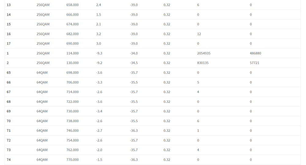

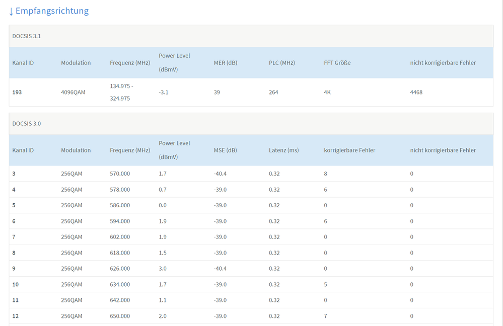

Poste mal ein Screenshot der Signalwerte des Routers. Um sich die Signalwerte anzeigen zu lassen, gehe zu Internet - Kabel Informationen -Kanäle
Gruß Kurt
Hier die Bilder 😄

schau mal ob das Koaxkabel an der Dose und am Modem richtig sitzt, danach guckst du dir die Pegel an, sollte es nicht  besser werden, melde eine Störung Modemwerte total aus der Toleranz, da muss einer kommen der den Fehler im Hausnetz sucht, sorge für überall Zugang , Hausmeister , Keller, Wohnugen usw..

Einige dBmV Werte der DS sind völlig aus der Toleranz, außerdem liegt bei dir ein Rückwegstörer vor. Die dBmV Werte der US-Kanäle sind auch viel zu hoch, ich denke aber das liegt am Rückwegstörer.
Gruß Kurt
