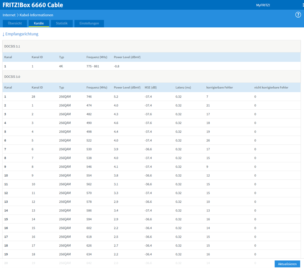

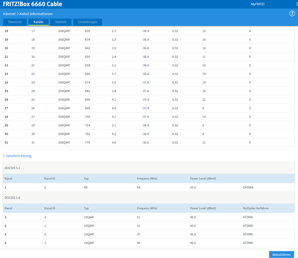

Ich bin seit wenigen Tagen zu Vodafone gewechselt. DIe Geschwindkeitsunterschiede sind schon enorm.
Gebucht ist die 1000mbit-Leitung über Kabel, manchmal 50mbi Download, manchmal 700mbit.
Beim nachschauen bei der FritzBox sind mir dann sehr viele Fehler aufgefallen. Kann mir die jemand erklären?
Laut Speedtest von Vodafone kommen kommen die 1000mbit auch beim Router an, gehen danach aber verloren.
Danke für die Hilfe

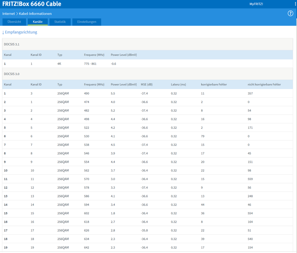

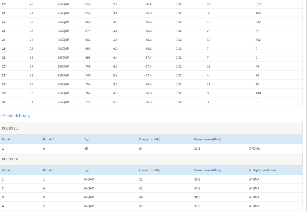

ch51061
FRITZ!Box verwendet einen DS-Lite-Tunnel
FritzBox vor etwa einer Stunde komplett neu gestartet. Vieleicht sinnvolle Info zur Fehleranzahl.
Mal ganz aktuelle Werte:
Luisa
Hallo ch51061,
ich habe die Störung erneut aufgenommen. Entschuldige bitte die Umstände.
Liebe Grüße
Luisa
ch51061
Techniker Termin erledigt... Das sieht von den Werten doch besser aus. Danke 🙂 Hoffentlich bleiben die Werte jetzt auch so.
