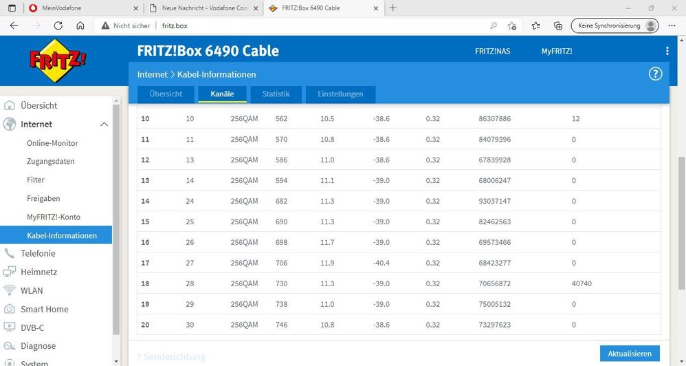

ich habe das Thema Teams und Verbindungsabbrüche zwar hier nachgelesen brauche wohl auch Expertenhilfe.
Ich habe 400Mbit über Kabelmodem Unitymedia/ Vodafone schon seit 5 Jahren und hatte eigentlich keine Probleme mehr ( Wlan Reichweite) seit dem ich eine Fritzbox 6490 Kabelmodem im Einsatz habe. Seit einigen Wochen habe ich aber immer Abbrüche bei Teamssitzungen.
Während ich in Teams bin habe ich tems.microsoft.com angeingt und es kommt dann zur Zeitüberschreitung.
Nach ca 5 -10 Sek bin ich wieder in Teams drin. Über LTE Hot Spot ist alles ok.
Habe Wlan, LAN und über Power Line gearbeitet, immer das gleiche Ergebnis.
Für eine schnelle Hilfe bin ich schon jetzt sehr dankbar.
