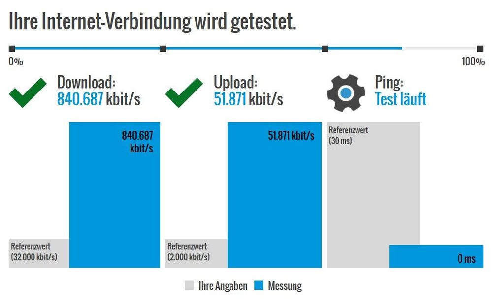

Hallo Vodafone Community.
Ich habe seit Dienstag massive Probleme mit meinem Upload, der mittlerweile kaum noch 1 Mbps hergibt, wobei es eigentlich die gewohnten 50 (oder mehr), sein sollten. Der Download funktioniert wie gehabt.
Es ist sehr unpraktisch, im Homeoffice, wenn der Upload von selbst kleinen Dateien teils ewig dauert! Bei einem Upload habe ich sogar, im System, nur knapp 500kbit/s beobachtet.

am 24.07.2022 10:05
Hallo Martin
Ich habe zwischenzeitlich festgestellt, dass ich bei Google, oder auch Google Drive, interessanterweise den vollen Upload erreiche!
Nur bei gefühlt allen anderen Instanzen sind es dann bloß 1Mbit oder weniger.

am 24.07.2022 16:39
Also die Server welche ich bei Ookla versuchte ergaben alle ca. denselben Upload-Wert von etwa 0,5 bis 1 Mbit/s im Upload.
Beim Speedtest von Google dagegen schaffte ich problemlos die erwarteten 50+ Mbit/s, und ebenso bei deren Services.
Ich habe jetzt mal den Test auf wieistmeineip.de laufen lassen, und auch da scheint es zu funktionieren!
