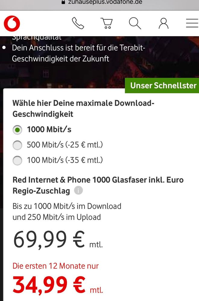

Bei mir im Haus wurde Glasfaser vor 2 Jahren verlegt also ist der Glasfaser Anschluss bis in denn Keller vorhanden (deutsche Glasfaser) es gibt auch laut Internet einen Vertrag bei der Vodafone mit Glasfaser 1000 Mbit leider kann mir keiner eine Auskunft geben bzw. wird mir am Telefon gesagt das ein solcher Vertrag bei Vodafone nicht existiert ( ich würde sofort auf Glasfaser umspringen wenn die Probleme dann weg sind ) kann mir jemand sagen warum keiner bei Vodafone was von einen solchen Vertrag weiß ?

Du meinst, nachdem Du das Koaxkabel ausgetauscht hast, hatten auf einmal alle Deine Nachbarn eine bessere Verbindung? Das wäre ja echt seltsam. Ist es bei den anderen zur gleichen Zeit wie bei Dir schlechter geworden? Zu dem Glasfaseranschluss kann ich Dir leider auch nichts sagen, laut Systemprüfung liegt das bei Dir nicht an, aber Deine Prüfung sagt ja etwas anderes. Gerade sind bei Dir ja noch Störungstickets zu einem Rückwegstörer offen. Wenn es dann weiter Probleme gibt, können wir das mit der Glasfaser ja mal im Hinterkopf behalten.
