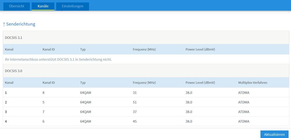

Auffällig sind in der Fritzbox dann die angezeigten Werte auf den entsprechenden Kanälen. Statt 64 QAM liegen diese dann auf allen 4 Kanälen zwischen 4 und 16 QAM.

Wenn ich mir die Leitungswerte in der FB anschaue, je 4x4QAM könnt ihr euch denken, wie es hier gerade abgeht. Habe eben 5 Minuten gebraucht um meiner Mutter ein 500kB großes Foto zu schicken. Yayyy bin echt begeistert.

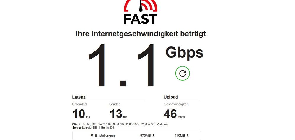

Der Downstream fängt inzwischen auch an temporär zu spacken, hatte gestern über DAZN Fußball geschaut und da hing der Stream teilweise um bis zu 1 Minute. Dabei einen Speedtest gemacht...
Ergebnis waren traumhafte 990 kBit im Downstream und 221 kBits im Upstream bei 4x4QAM. Das sind schon traumhafte Werte, aber wie sagte der "Techniker" in der Hotline... alles im Toleranzbereich
Hier mal ein kleines Beispiel aus der FB....
Speedtest als Leckerli hinten dran

Jedoch ist dieser Test realitätsfern, man verbindet sich schließlich nur mit einem Port an einen Server/NAS
Hallo, aktuell ist der "Störer" nicht aktiv und siehe da... TEMPORÄR funktioniert der Anschluss wieder
Da ich in einem dichtbesiedelten Gebiet wohne mit vielen VF Kunden ist dieses Ergebnis erstmal vollkommen realistisch, auch wenn der Upload vorher immer 54 Mbit war. Aktuell wird der DOCSIS 3.1 Kanal nicht aufgebaut. Arbeite nächste Woche wieder im Homeoffice, muss es sogar machen ob ich will oder nicht... bin mal gespannt wie lange das ganze so bleibt...
