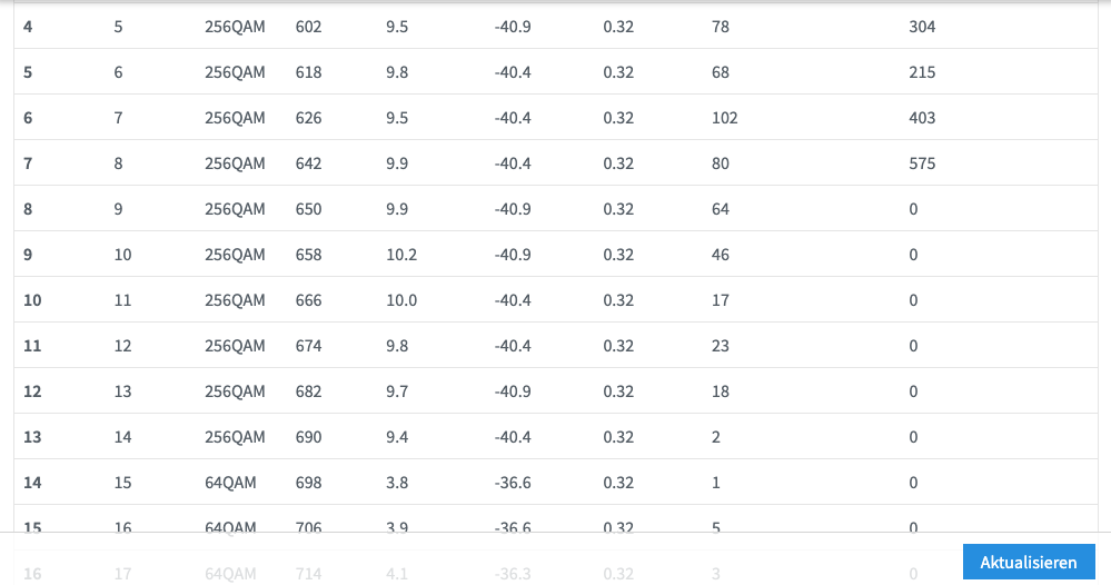

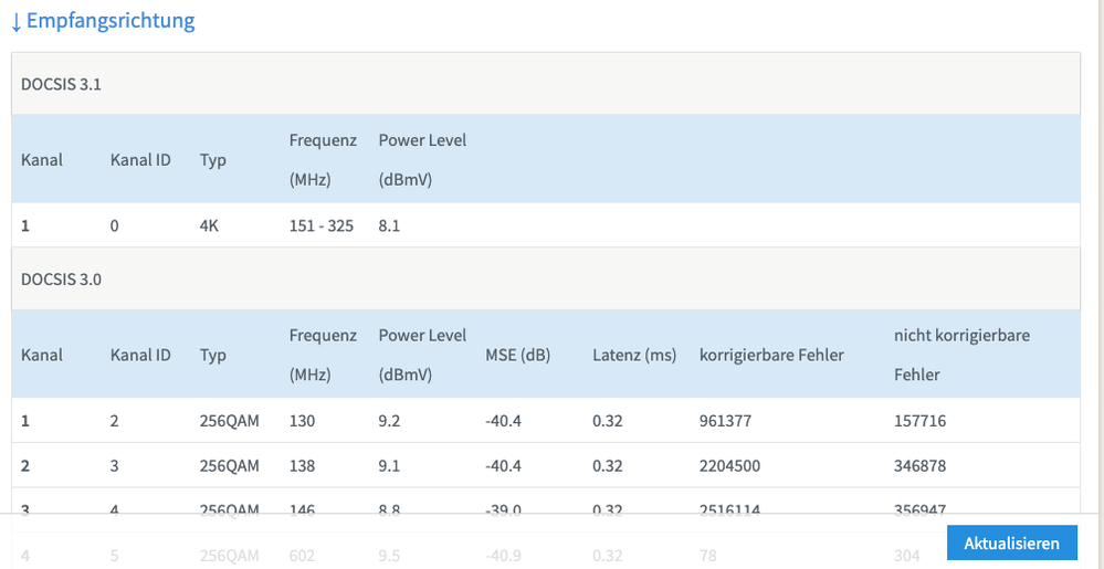

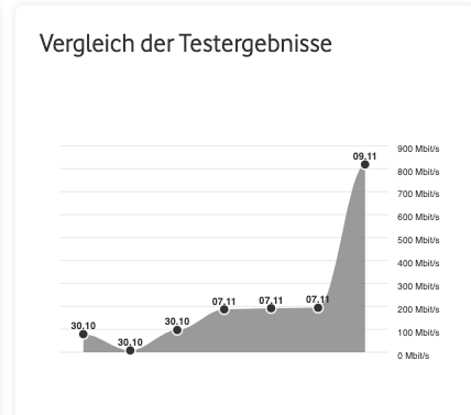

Ich habe seit einiger Zeit Abends eine sehr langsame Verbindung trotz des Cable Max Tarifs.
Ich bin per Kabel an der FritzBox 6660 angeschlossen, ich denke das Bild spricht für sich.
In der Woche kommt es auch tagsüber zu Ausfällen, manchmal hilft sogar ein Router-Neustart nicht.

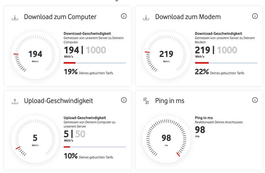

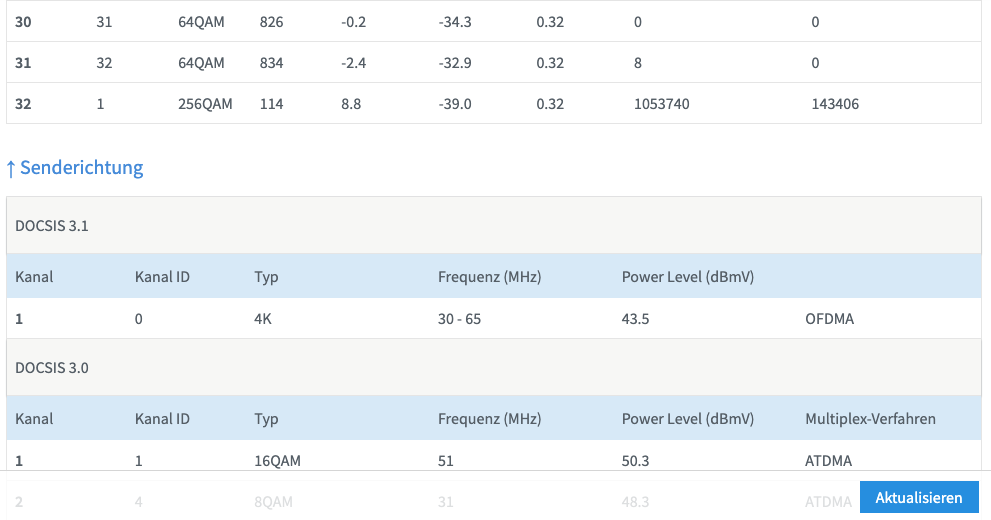

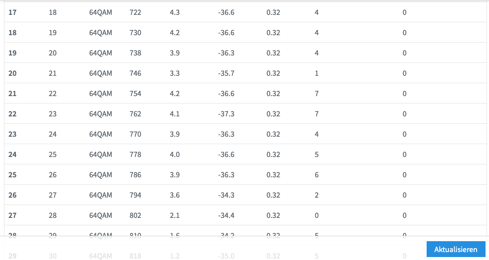

    • Ich hoffe das sind die richtigen Screenshots:
    • Bildschirmfoto 2021-11-05 um 20.27.43.pngBildschirmfoto 2021-11-05 um 20.27.50.pngBildschirmfoto 2021-11-05 um 20.27.57.pngBildschirmfoto 2021-11-05 um 20.28.06.png

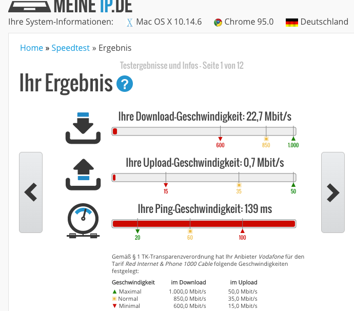

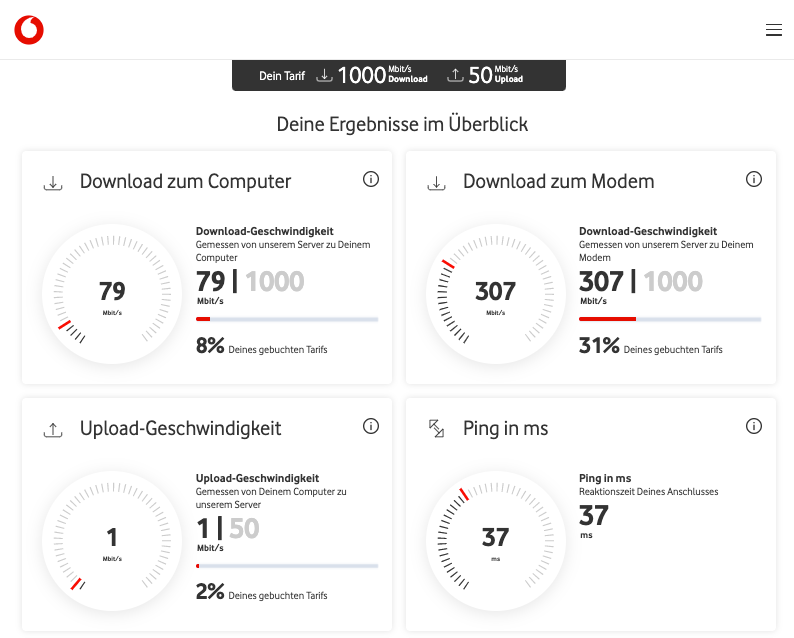

Auch heute Abend leider wieder Probleme. Gefühlt stimmt eher der Speedtest von "wieistmeineip.de", da Online-Gaming unmöglich ist mit diesem Ping...
Bildschirmfoto 2021-11-07 um 19.24.15.pngBildschirmfoto 2021-11-07 um 19.22.23.png

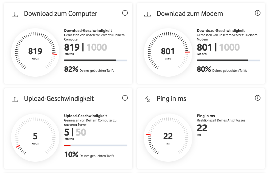

Anbei nochmal ein Speedtest von gerade eben, sieht schon anders aus als an Wochenenden, wobei der Upload zu Wünschen übrig lässt.
Bildschirmfoto 2021-11-09 um 12.24.11.pngBildschirmfoto 2021-11-09 um 12.24.29.png

Hallo Bln12203,
in Deinem Bereich kommt es am Abend zu einer erhöhten Auslastung. Dazu sind Netzarbeiten geplant, an die ich eine Störungsmeldung für Dich angehängt habe. Du bekommst automatisch eine E-Mail, wenn der Netzausbau erfolgt und Deine Meldung geschlossen wird.
