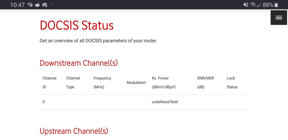

Internet-LED blinkt rot und auf der Übersichtsseite des Modems steht: DOCSIS Offline.

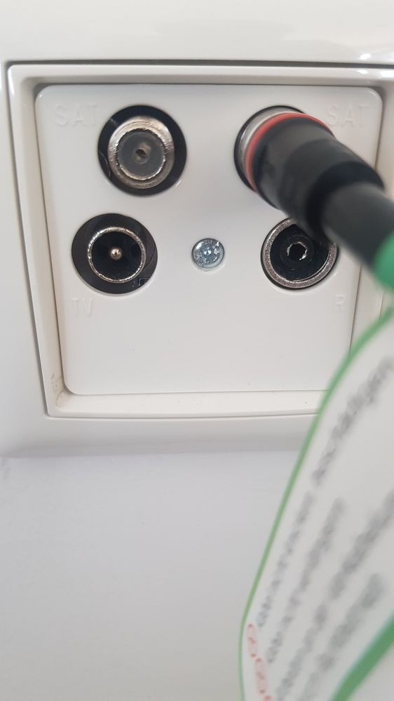

Mir ist auch erst heute aufgefallen, dass die Kabeldose kein DATA Anschluss hat, sondern 2 SAT Anschlüsse. Habs daher auch mit dem Multimedia-Adapter probiert und trotzdem kein Erfolg.
Unter Downstreams channel bekomme ich anscheinend ab und zu ein Signal, aber danach wechselt es irgendwann zu Undefined/NaN:

schraub mal den Deckel ab, und schau was das für eine Dose ist!

Hab den Deckel mal abgeschraubt.

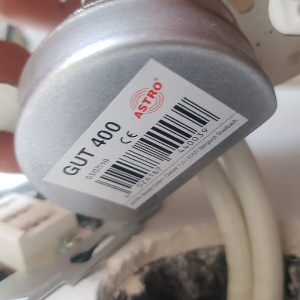

leider sieht man den Typ nicht der Dose, steht evtl hinten drauf!
Der glubb is a Depp
Tut mir leid, besser konnte ich das Foto nicht schießen ^^"
