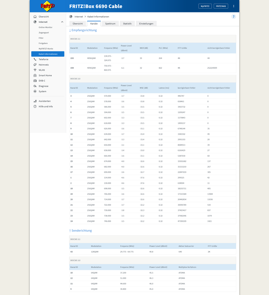

Sind meine Kabelwerte in Ordnung?
- Vodafone Kabel Internet
- 1000/50
- FritzBox 6690
- Multimedia-Dose ist alt und mit Wandfarbe beschmiert (es kam nie ein Techniker)
4 Antworten 4

nein total daneben, melde eine Störung , QAM 256 normal um die 40db , QAM 64 um die 36 ...  Modemwerte total aus der Tolernaz, da muss einer kommen, sorge für überall Zugang, Hausmeister usw...

Ein Techniker war eben da. Die Dose an der Wand wurde ausgewechselt und das Signal im Keller etwas verstärkt. War wohl etwas schwach.
Ist das jetzt in Ordnung?
Warum habe ich eigentlich nur 64QAM im Upload (ganz unten)? In der alten Wahnung waren das 256 oder so.

Mehr wie 64QAM gibt es im Upload bei DOCSIS 3.0 nicht.
Die Signalwerte sind schon wesentlich besser. Wobei die MSE Werte aber noch nicht optimal sind.

Wie erhöht man denn die MSE-Werte? Hat der Techniker das Signal einfach nicht genug verstärkt? Er meinte, dass er nur ganz leicht am Regler gedreht hätte.
DOCSIS 3.1 Upload verringert sich manchmal auf 128QAM.
