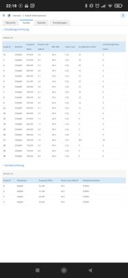

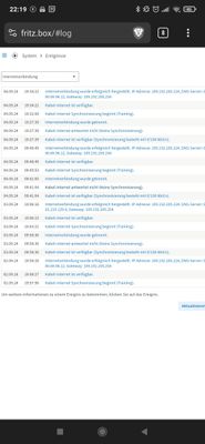

ich habe seit etwas mehr als einer Woche ein Problem mit meinem Kabelinternet. Wenn es läuft, läuft es gut und mit voller Geschwindigkeit. Allerdings habe ich täglich mehrmals einen Verlust des Kabelsignals. Das Problem ist nicht in meinem LAN, da ich die Oberfläche der Fritz Box 6490, während das Signal gesucht wird, ohne Probleme erreichen kann.
Es war schon ein Techniker da und hat neu eingepegelt:
Das hat das Problem nicht gelöst und der Log sieht immer noch so aus. Die Abbrüche sind systematisch und dauern 5-8 Minuten:

Die Signalpegel sind so weit in Ordnung.

auch ein Problem mit der Fritzbox oder deren Netzteil würde ich nicht komplett ausschließen
Ist eine eigene Fritzbox. Netzteil halte ich für unwahrscheinlich, da die Fritzbox beim disconnect aktiv bleibt und nicht neustartet. Kann es Server/CMTS seitige disconnects geben?
